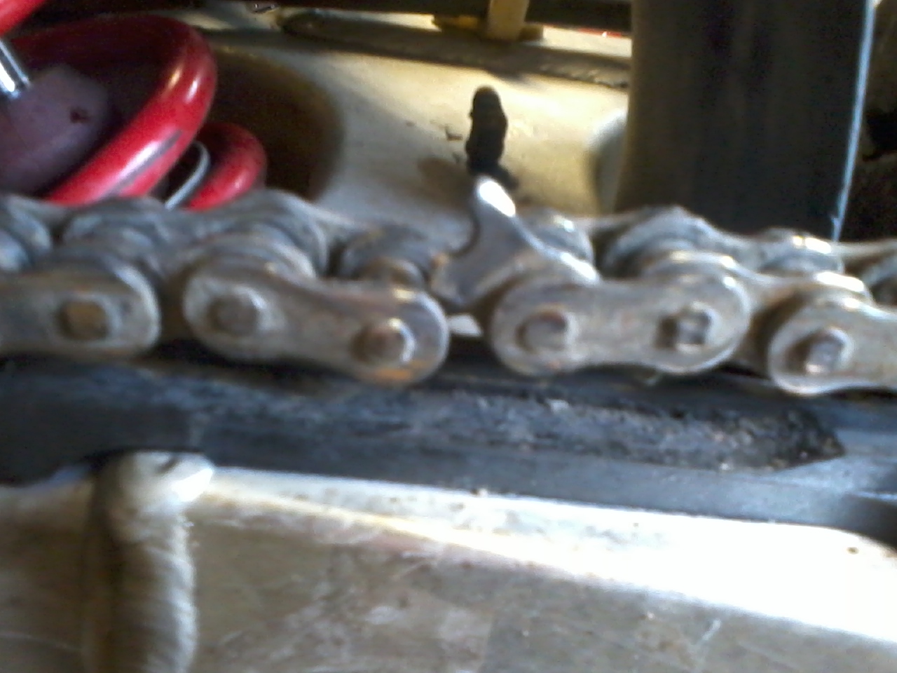

sergei-spb Дата: Пн, 18.06.2012, 01:02 | Сообщение # 4
Мотоцикл: DR-Z400E
Город: 78
Сообщений: 33
Все смотри Не растянулась ли,Не вылетили ли ролики,Не порвалась ли.На звезды посмитри Не обломаны зубья,Не открутилась ли передния звезда
Прикрепления: 4011655.jpg (361.8 Kb)
