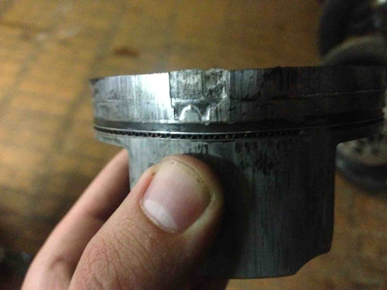

cami Дата: Пн, 03.09.2012, 00:57 | Сообщение # 18
Мотоцикл: DR-Z400 SM
Город: Королев
Сообщений: 84
Отпишусь по результатам.
Оказался убит поршень, поставил новый. Куски поршня аж с головы счищали.
Прикрепления: 6061169.jpg (162.9 Kb)

klr650 Дата: Пн, 03.09.2012, 01:05 | Сообщение # 19
cami, Фига ты там дал гари , аж покраснел движок tongue
cami Дата: Пн, 03.09.2012, 01:07 | Сообщение # 20
Город: Королев
Сообщений: 84
он сверху вообще обугленный smile
Карандаш Дата: Пн, 03.09.2012, 18:21 | Сообщение # 21
Опытный эндурист
Мотоцикл: пылится...
Город: 54, Новосибирская обл.
Сообщений: 690
Судя по фото поршня, там и цилиндру кранты.
cami Дата: Пт, 07.09.2012, 15:25 | Сообщение # 22
Город: Королев
Сообщений: 84
КАРАНДАШ, вроде бы она в порядке была.
Вчера снова ехать перестал, полдня эвакуатор ждал на травке.
Добавлено (07.09.2012, 15:25)
Возросшая мощность развалила подшипник шатуна, плюс подшипник коленвала тоже менять надо.

klr650 Дата: Пт, 07.09.2012, 16:34 | Сообщение # 23
Quote (cami)
Может не мощщность , а от того что подшипнику ещё с первого раза было уже хорошо ( когда куски поршня с головки счищали ) Поршня они сука такие - на подшипники тоже приклеиваются tongue
Quote (КАРАНДАШ)
А тут ещё Карандаш накаркал .... biggrin
