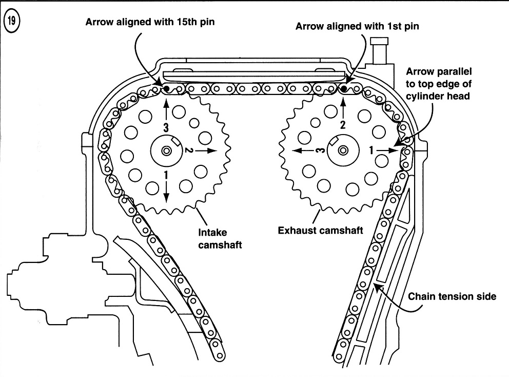

Опишу все сначала так будет понятней проблема, мот укатали при мне, просто перестал заводиться, и с толкача и при прикуривании, крутил стартер черезчур легко.Мотоцикл был поставлен в гараж и я знал что там уже ЧЕРЕЗЧУР перетянута цепь ГРМ, поэтому заключил что она во всем и виновата.ЗаказалюДождался.
ЗАМЕНИЛ выстовляю все по мануалу сначала метку на коленвале, потом распред валы как показано на картинке,собираю, все как положено
НО в итоге все всеравно так же он выдает давление в карбюратор а всасывает через выхлопную трубу
Прикрепления: 8082670.jpg (170.9 Kb)

по описанию похоже пропала компрессия,но не понятно причем цепь,ты когда разбирал метки не совпадали?почему такой вывод?

lovkach, похоже что клапана загнуты или не закрываются, померь зазоры!... ты поставь поршень в ВМТ когда все клапана закрыты и дунь воздухом в дырку свечи, и слушай где шипит.. Когда крышка клапанов снята и поршень в ВМТ, кулачки смотрят в разные стороны.

я головку уже снимал там все клапана на месте с ними все в порядке
Добавлено (01.07.2012, 18:15)
и кулачки смотрят в разные стороны только чуток вверх позадраты как на фотках
