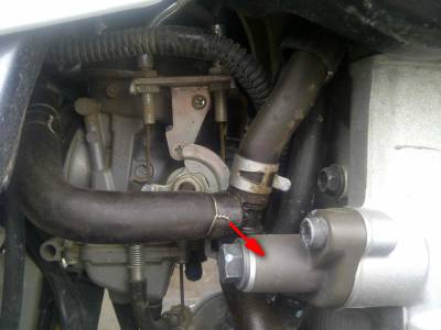

Собственно что за штука и почему оттуда типа сапунит масло?
Прикрепления: 6006115.jpg (15.0 Kb)
Sibir Дата: Пн, 30.07.2012, 12:42 | Сообщение # 2
Сообщений: 2387
Андрей_ДВ, натяжитель цепи

Оно должно быть заглушено?
Оттуда масло выкидывает.
Artgray Дата: Пн, 30.07.2012, 14:06 | Сообщение # 4
Мотоцикл: Suzuki DR-Z400SM К-7 USA
Город: 23 Краснодар
Сообщений: 51
откуда выкидывает? между натяжителем и блоком цилиндра прокладка. У регулировочного винта натяжителя (хотя он автоматический и ничего не регулирует) - скорее его можно назвать болт-заглушка-держатель плунжера - алюминиевая шайба-уплотнитель, так откуда масло?

Если точнее сказать, что газы с примесью масла. Правда у меня нету торчащего болта как на фотках у многих. Может просто болтик был откручен и потерян?(старым хозяином.)

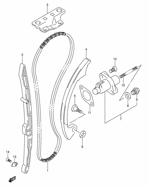

Что-то не могу на Мегазипе картинку этой штуки найти. А зачем мне новый натяжитель если просто нет болта-заглушки? Двигатель работает на всех режима отлично, не гремит, не шумит. Или это не просто болт заглушка?
А, блин, нашел
http://www.megazip.ru/ru/bike/suzuki/view/421/19561/231362#g231365 просто болтик за № 9.
Сообщение отредактировал Андрей_ДВ - Вт, 31.07.2012, 07:13
DReZinovod Дата: Вт, 31.07.2012, 16:17 | Сообщение # 15
Мотоцикл: DR-Z 400S K6 (Jpn)
Город: Обитель лжи
Сообщений: 838
Quote (Андрей_ДВ)
За этим болтом почти наверняка пружинка, которая тоже вылетела. Впрочем, новый натяжитель в сборе покупать действительно не стоит, нужен болт и пружинка. А ниличие пружинки зависит от модели, у тебя с-ка, значит, пружинка почти наверняка есть.
