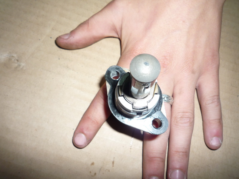

Вроде не должно так быть то, просто на "современном" шток смещщён относительно центра отверстия, изза собачки может быть. А сфоткайте ктонить натяжитель старого типа, с торца, со стороны штока, чтоб увидеть, ровно ли там по центру шток стоит. Просто хочу выточить неавтоматический, а смещать как у меня, или можно и по центру поставить винт, не знаю. smile

Garry, да , походу все по центру . http://shop.thumpertalk.com/PhotoGallery.asp?ProductCode=ENG_TT_MCCT1

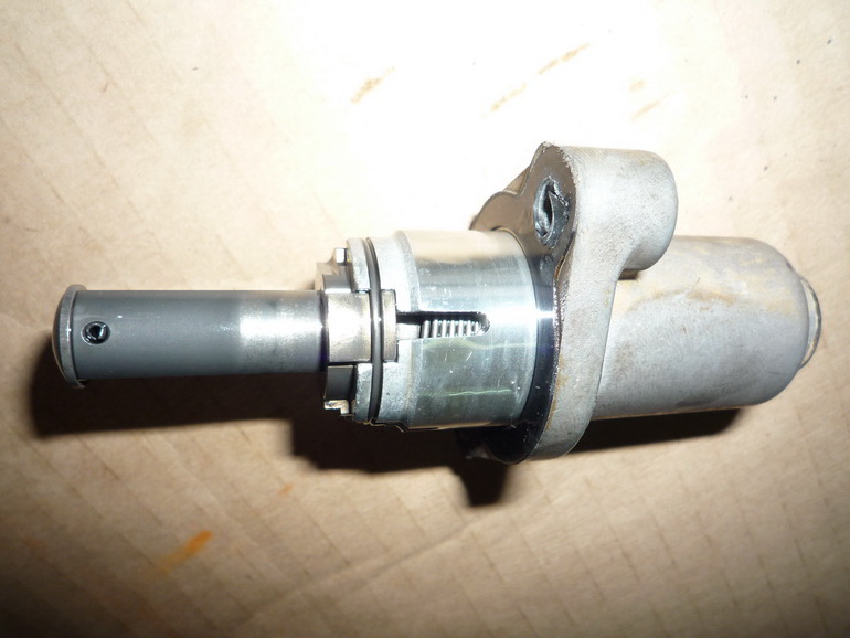

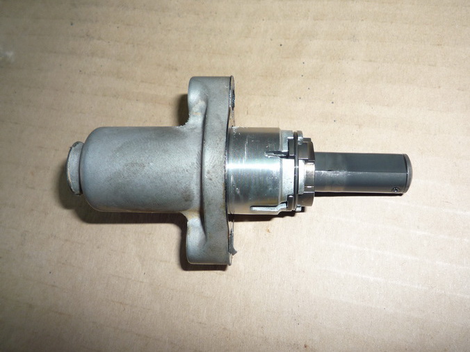

Вот старый самый первый правда фото, что было, но шток по центру.

She, спасибо за фото smile
