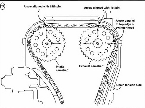

She Дата: Чт, 13.12.2012, 05:25 | Сообщение # 55
RomaST, у тебя сервис мануал есть? Нет скачай.
Прикрепления: 4173114.jpg (58.4 Kb)
