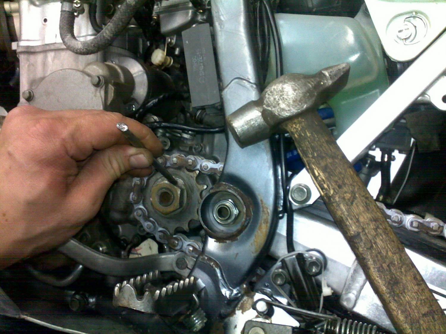

сначала ослабляем цепь до конца,что бы потом была возможность снять ведущую звезду.
Масло сливать НЕ НАДО!

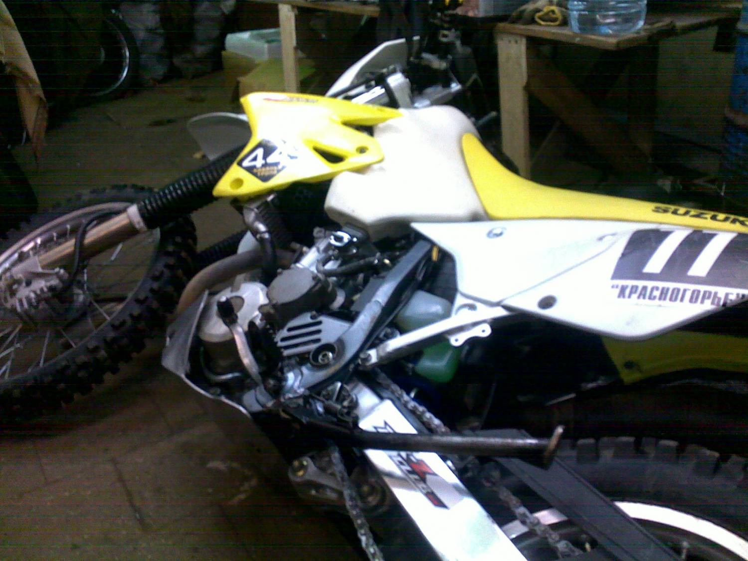

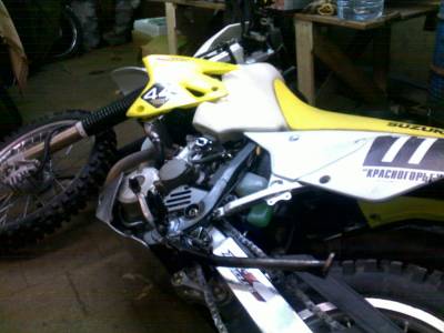

1- кладём мот на правый бок

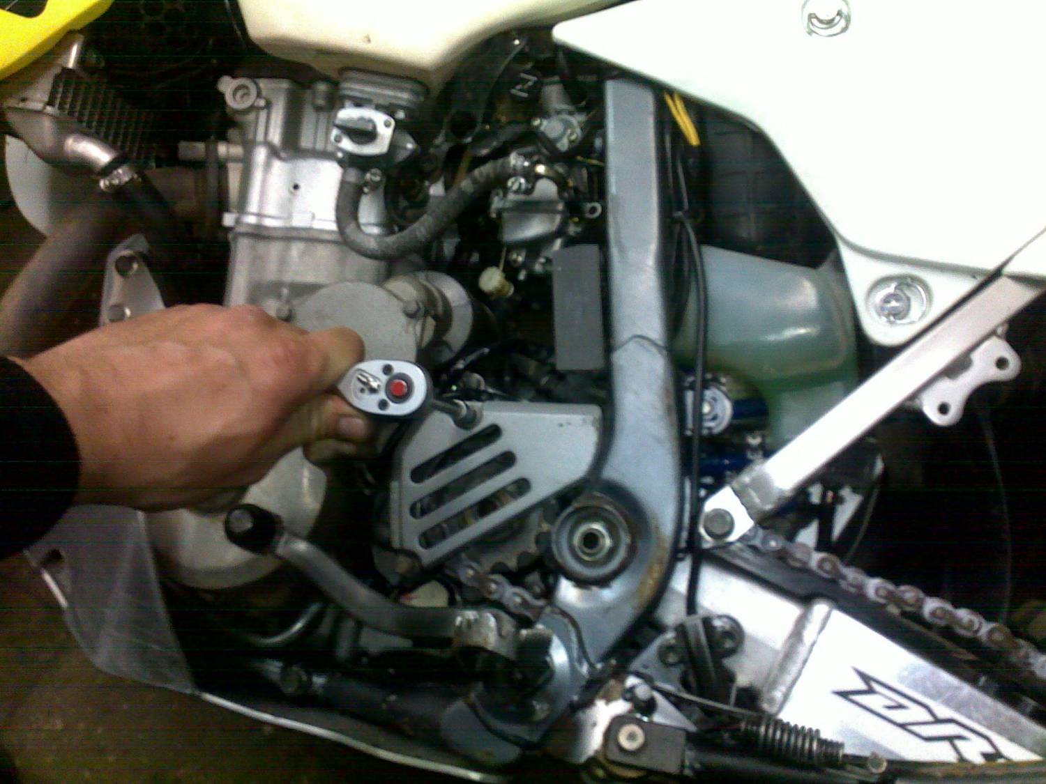

2- отворачиваем и снимаем защиту звезды

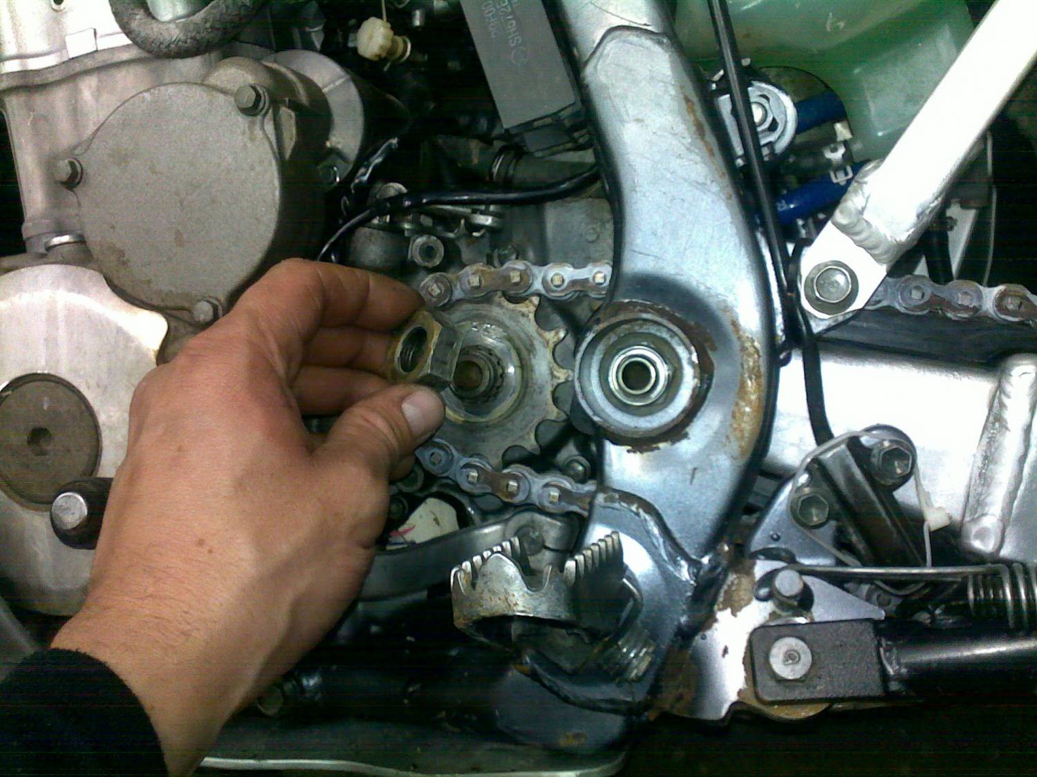

3- аккуратно отвёрткой или маленьким зубильцем разгибаем шайбу звезды

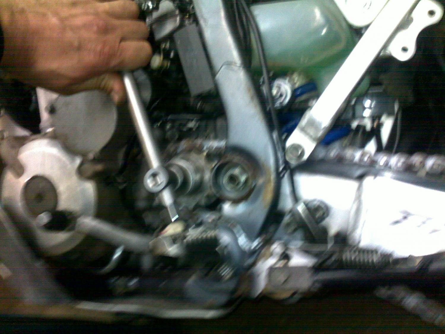

4- отворачиваем гайку звезды,т.к. я делал один, то одел головку с воротком на гайку,садился на мот включал первую скорость,зажимал передний и задний тормоз и ногой давил вороток на отворот,можно так же небольшую доску вставлять между задним маятником и спицами,дабы заблокировать колесо от проворота.

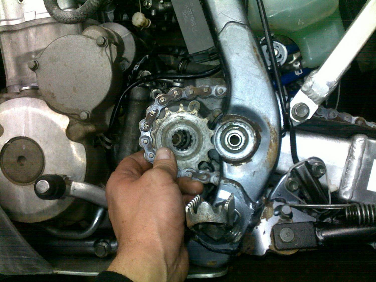

5- снимаем звезду ,если цепь забыли ослабить,то звезда не выйдет,цепь не даст(ну звезду 14зуб. точно)

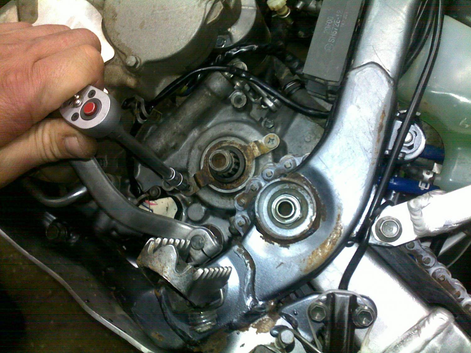

6- под звездой пластина сальника на двух болтах под крестовую отвёртку,откручиваем и снимаем

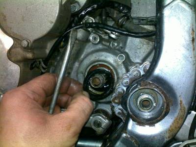

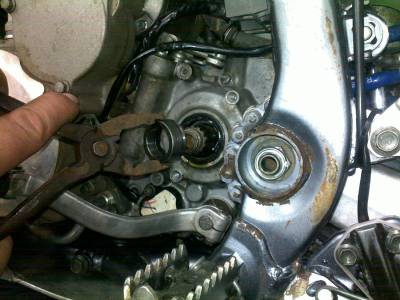

7- потом берём раздвижные пассатижи(простыми не получиться как ни старайся,на фото обычные ,но распиленные специально) хватаем втулку вала за выступающие края и потихоньку вынимаем её т.к.на втулке внутри резиновое колечко идёт она туго,когда вынете убедитесь,что резиновое кольцо на месте.

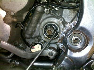

8- видим перед собой проблему Сальник smile
аккуратно выковыриваем его отвёрткой или другим удобной приблудой,главное не поцарапать посадочное место.
9-протираем тряпочкой масло,аккуратно впрессовываем новый сальник и собираем всё в обратной последовательности.
