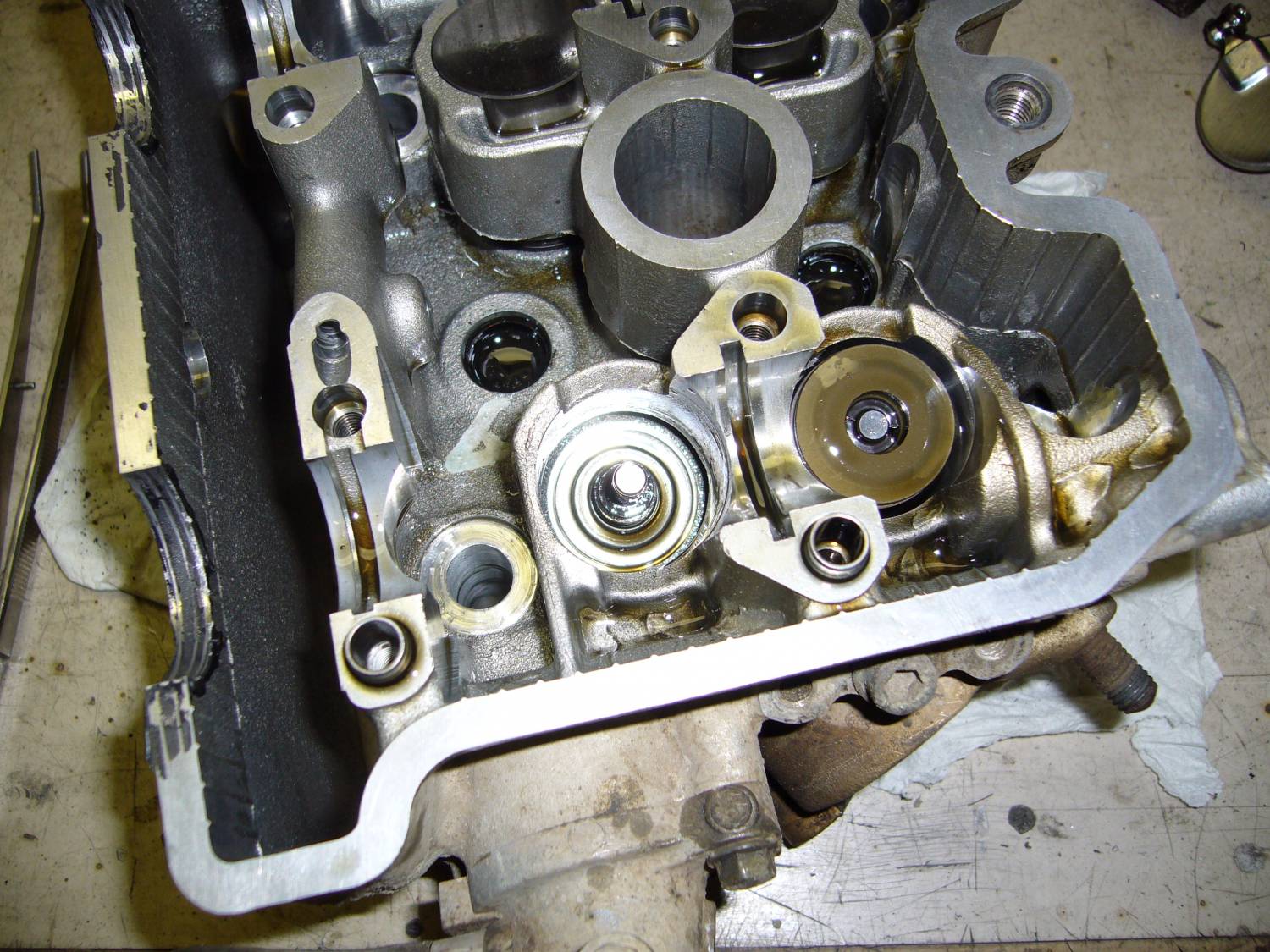

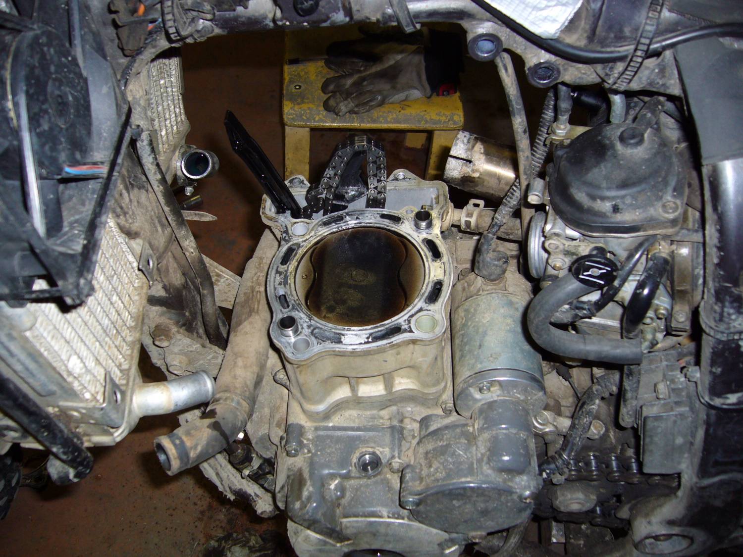

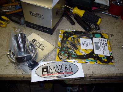

Мотор гремел, дымил и жрал масло, но пёр и заводился хорошо... было принято решение менять поршень, заодно и маслоотражатели. Куплены детали и.... " на эстакаду"!

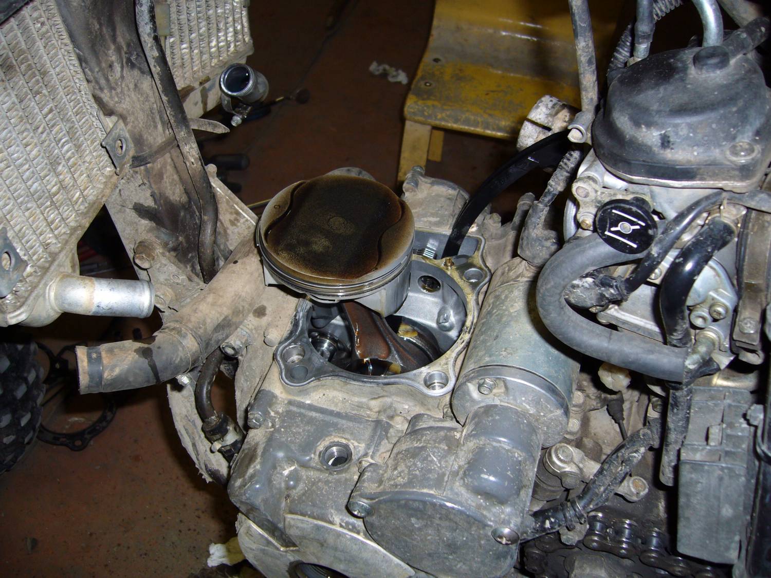

Снимаем бак, глушитель, правый радиатор, верхнее крепление двигателя, карбюратор...не забываем продуть раму, двигатель и жгуты проводки от песка, чтоб не насыпалось внутрь!!!!!! разбираем ГРМ как расписано в тепе про регулировку клапанов. Затем откручиваем саму голову, нужена длинная головка на 12 и динамоключ под неё!!!
Прикрепления: 1117586.jpg (189.8 Kb) · 2009050.jpg (217.9 Kb) · 4749191.jpg (230.3 Kb) · 4424423.jpg (131.8 Kb)

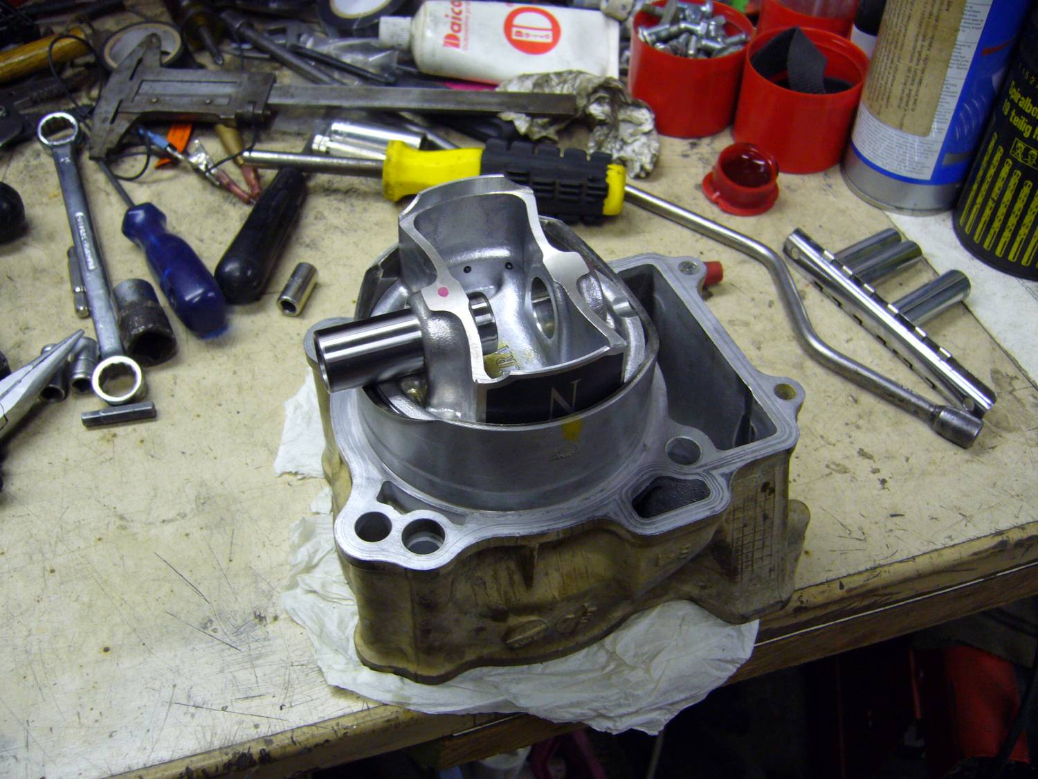

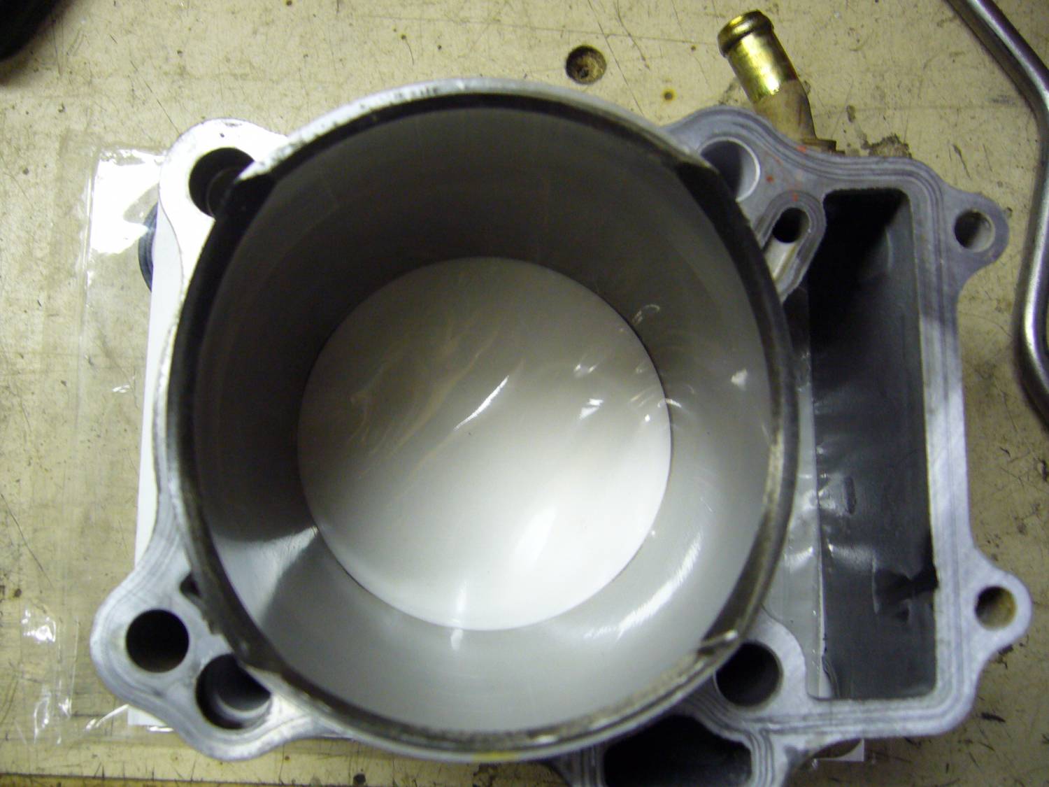

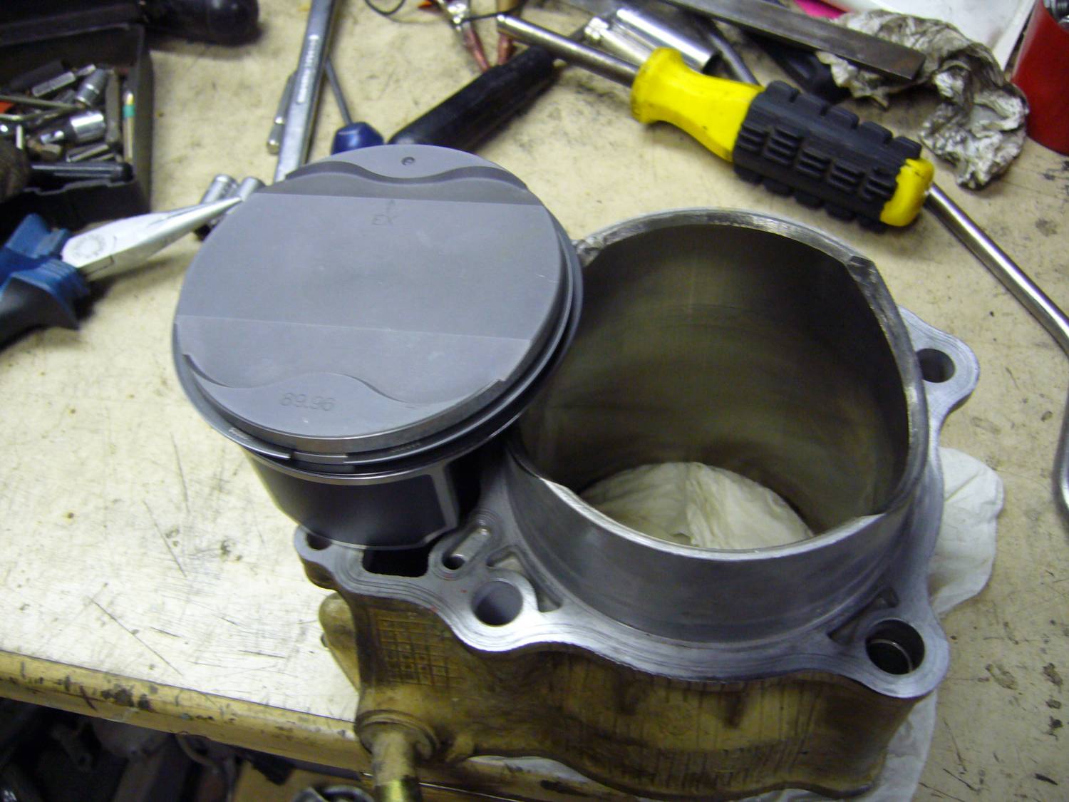

ставим кольца на поршень и внедряем его в очищенный от старой прокладки, помытый и смазанный маслом цилиндр
так будет легче устанавливать на двигатель!

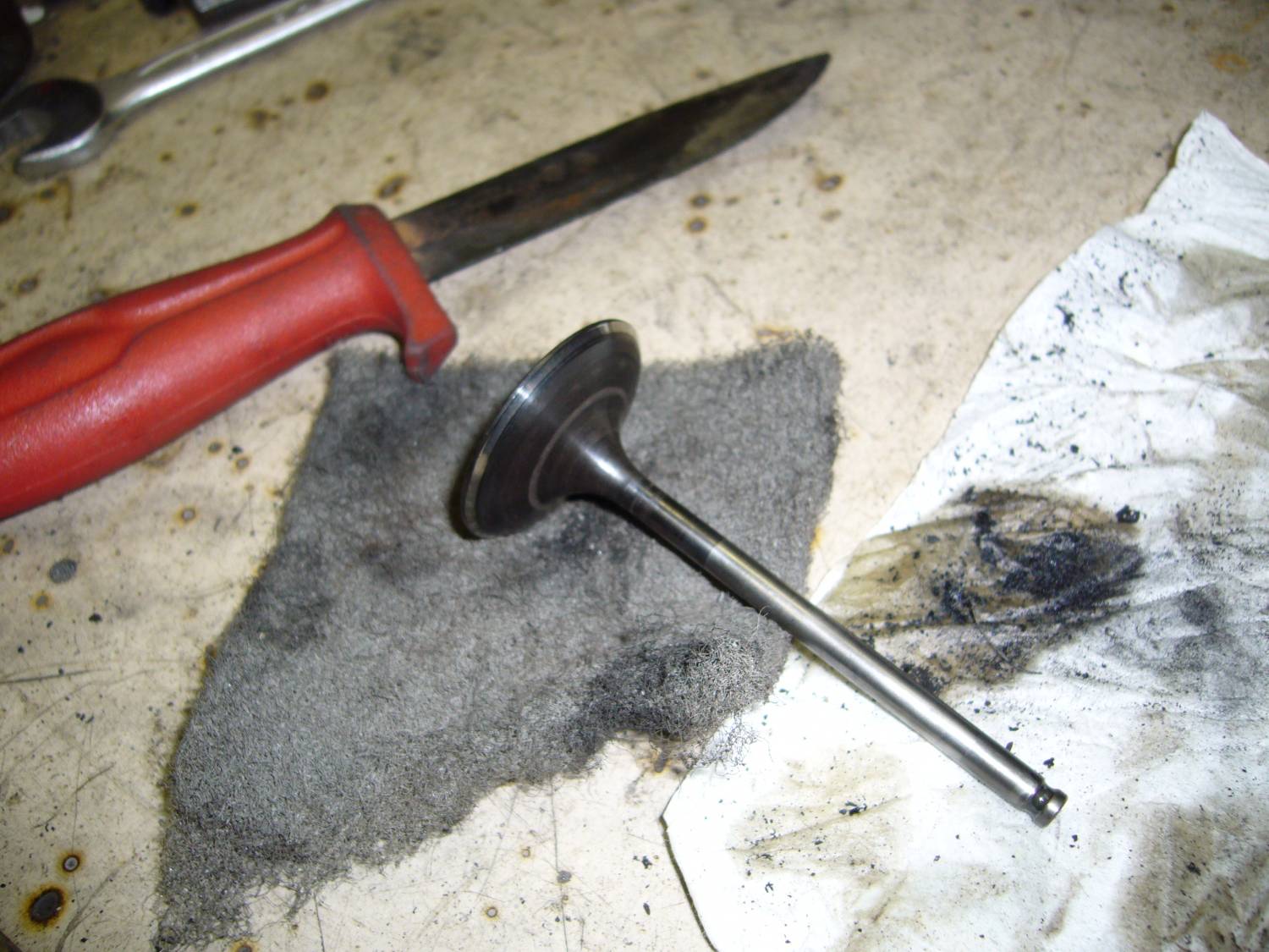

Затем чистим клапана,головку от прокладки, гари и меняем маслоотражатели... хотя у меня они были хорошие

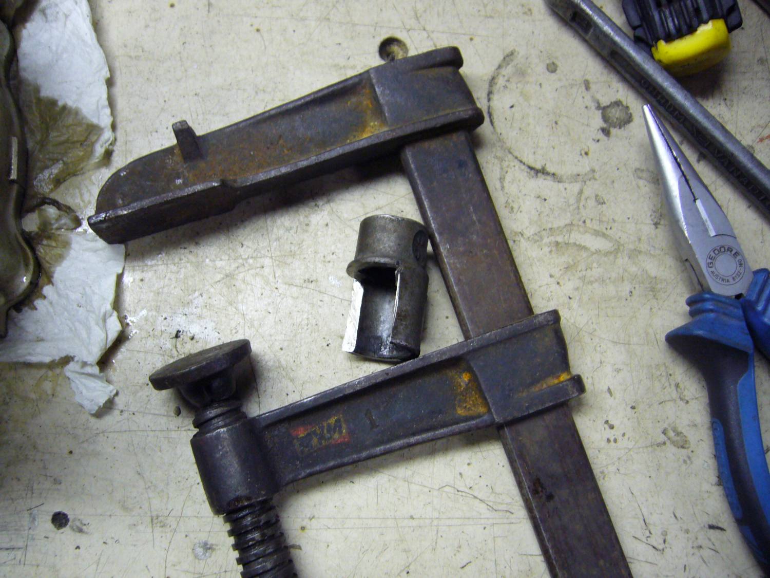

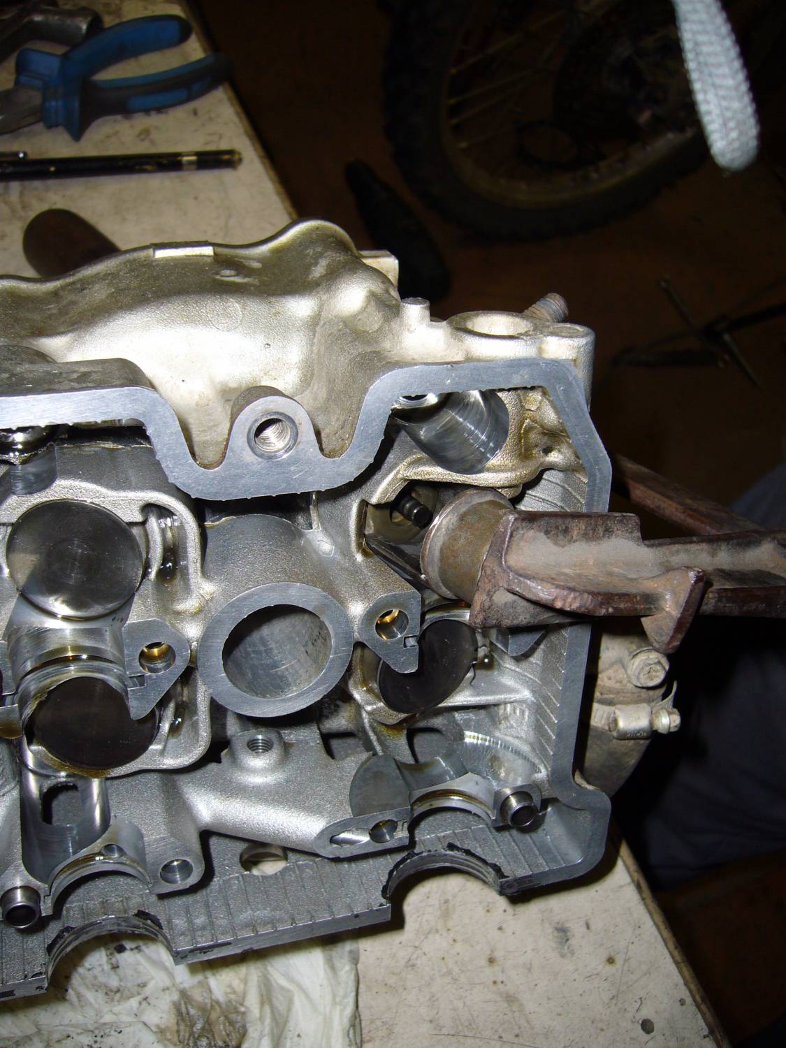

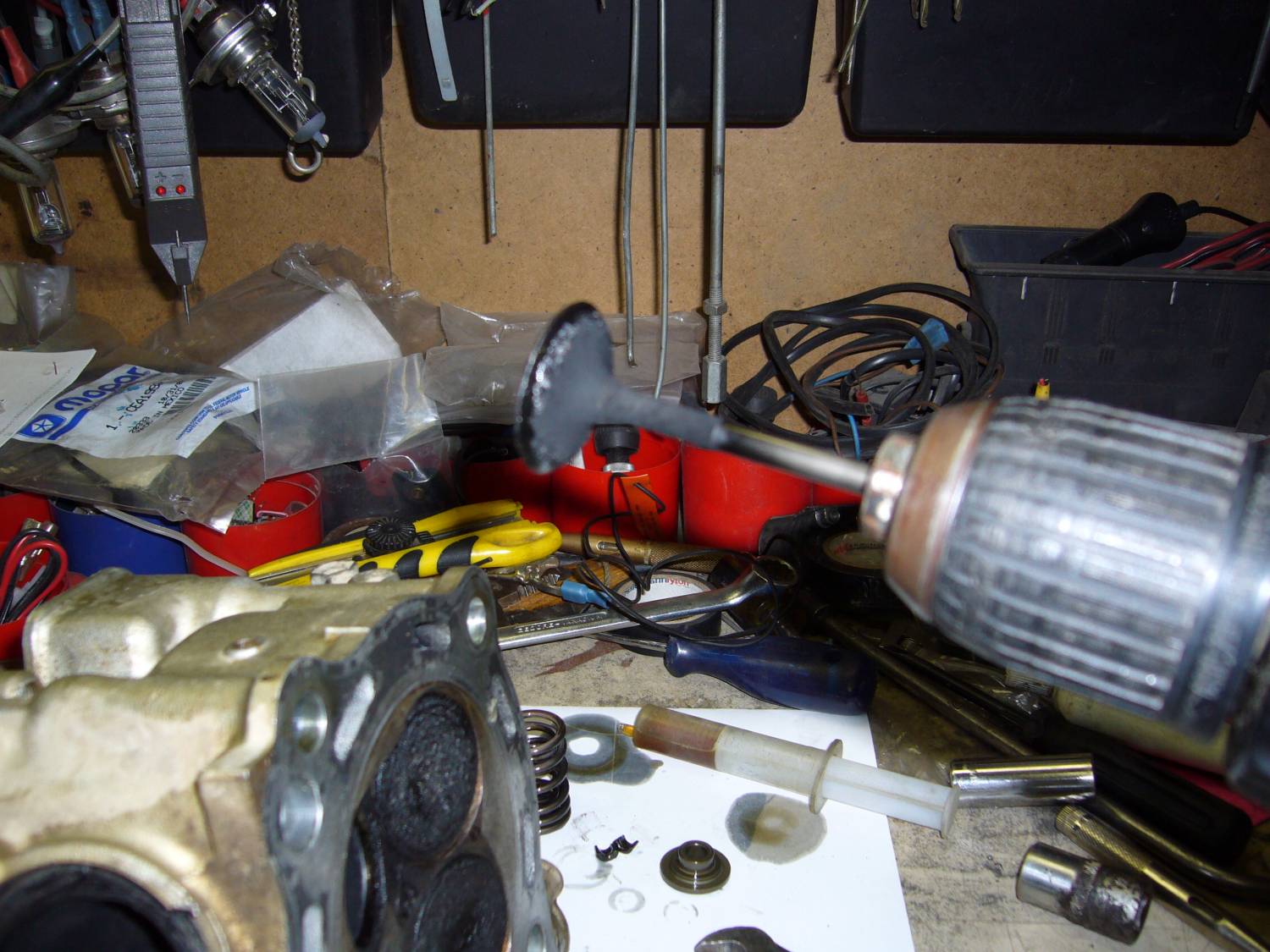

чтобы рассухарить клапана, был изготовлен спец инструмент: разрезана ненужная головка и взята обычная струбцына
ещё не забудьте держать под рукой пинцет и магнит!
Вот вроде и всё. Когда головка собрана, начинаем сборку:
мажем герметиком стыковочный шов половинок двигателя, ставим цилиндр, ставим головку, затягиваем с усилием 1 раз 25 кг, 2ой раз 46кг.. как в мануале. Собираем ГРМ, крутим ключиком чтоб проверить метки... ну и прочую шнагу на место и... Торжественный запуск нового мотора biggrin .. у меня он был не очень радостным, пришлось искать новую причину и выдумывать замену натяжителя wink

это ты что тут с клапанком делаешь, чистка от нагара?
Сообщение отредактировал abrazive - Чт, 27.09.2012, 09:14
Dimaest Дата: Чт, 27.09.2012, 09:36 | Сообщение # 5
да, фотка подписана сверху.. ножиком и абразивной тканью от масляной гари почитил: http://www.boll.pl/ru....kan-181
хотя притереть тоже можно, всё способствует wink

не доглядел )), я притирал руками через резиновый цилиндрик, дрелью можно лишнего снять и не почувствуешь перекоса.

да, резинкой можно давить на тарелку клапана... или с другой стороны шланжик на стержень клапана, и тянуть..
дрель тоже можно, лучше ручную

вот подробная фотка рассухаривателя для дрз biggrin :
Прикрепления: 1149369.jpg (179.3 Kb)

Ну наворотил! Струбцина такая, мощная. Обычной трубкой с Двн=10мм отлично снимается-ставиться.
Я только не понял ,как ты шуруповертом клапан притирал. Там ножка клапана из узкого колодца почти не торчит. Зацепиться не за что.
Сообщение отредактировал Гек - Пт, 28.09.2012, 05:36
Dimaest Дата: Пт, 28.09.2012, 10:04 | Сообщение # 10
Quote (Гек)
ты местный критик? всё тебе не нравится biggrin струбцина маленькая, вон рядом тонкогубцы с ладонь лежат для масштабу wink .... хотел бы я посмотреть как будешь засухаривать обычной трубкой!... кстати я не притирал клапана, но сказал что это возможно куском ШЛАНГА, одетого на шток клапана, не шуруповёртом, а дрелью.
Сообщение отредактировал Dimaest - Пт, 28.09.2012, 10:05
Гек Дата: Пн, 01.10.2012, 06:47 | Сообщение # 11
Эндурист Болотный
Мотоцикл: Suzuki DRZ 400 S
Сообщений: 494
На фото клапан, обмазанный пастой, в патроне зажат. Вывод - притирка дрелью.
Трубчатым ключом на 10, аккуратно по центру надавливаешь - засухаривается. Еслиб я так не делал, то и не написал бы. Логично?
Dimaest Дата: Пн, 01.10.2012, 09:44 | Сообщение # 12
Quote (Гек)
всё написано выше, это сажа/нагар...
Quote (Гек)
снимаю шляпу,ты круче!
