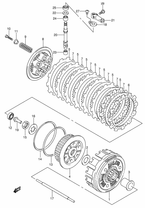

собрал всё правильно? а колличество дисков, а шток поставил?
dutik1 Дата: Ср, 26.09.2012, 17:41 | Сообщение # 5
Сообщений: 241
Репутация: 10 ±
собрал как здесь?

Вообщем суть проблемы такова...
    Менял тросик сцепы, и когда пришло время подсоединить его к сцеплению я заметил, что штуковина ( №20 на рисунке) не возвращается в исходное положение.
    Не могу понять, есть ли там внутри возвратная пружина? И в ней ли дело?
Прикрепления: 9151833.png (75.4 Kb)

Хоть убей не понимаю. Если шток свободно крутится пальцами, то что изменится, когда надену на него привод с тросом?
Motard410 Дата: Пт, 08.08.2014, 12:38 | Сообщение # 11
Мотоцикл: 690 enduro r 2014
Сообщений: 54
Mauser, нету там возвратной пружины, шток этот и должен крутиться свободно по часовой и против часовой стрелки, у меня такая же проблема была, сначала голову ломал патом разобрался.Шток этот, что снизу до конца его против часовой стрелки крути, затем на руле до конца закручивай тросик сцепления, как закрутишь внизу натягивай привод с тросом и натягивай его на шток и затягивай болтом, и патом на руле откручивай тросик и трос будет натягиваться.Пробуй думаю должно получиться.
Шток крутится не на 360. В клаймеровском мануале на 127-128 страницах.
