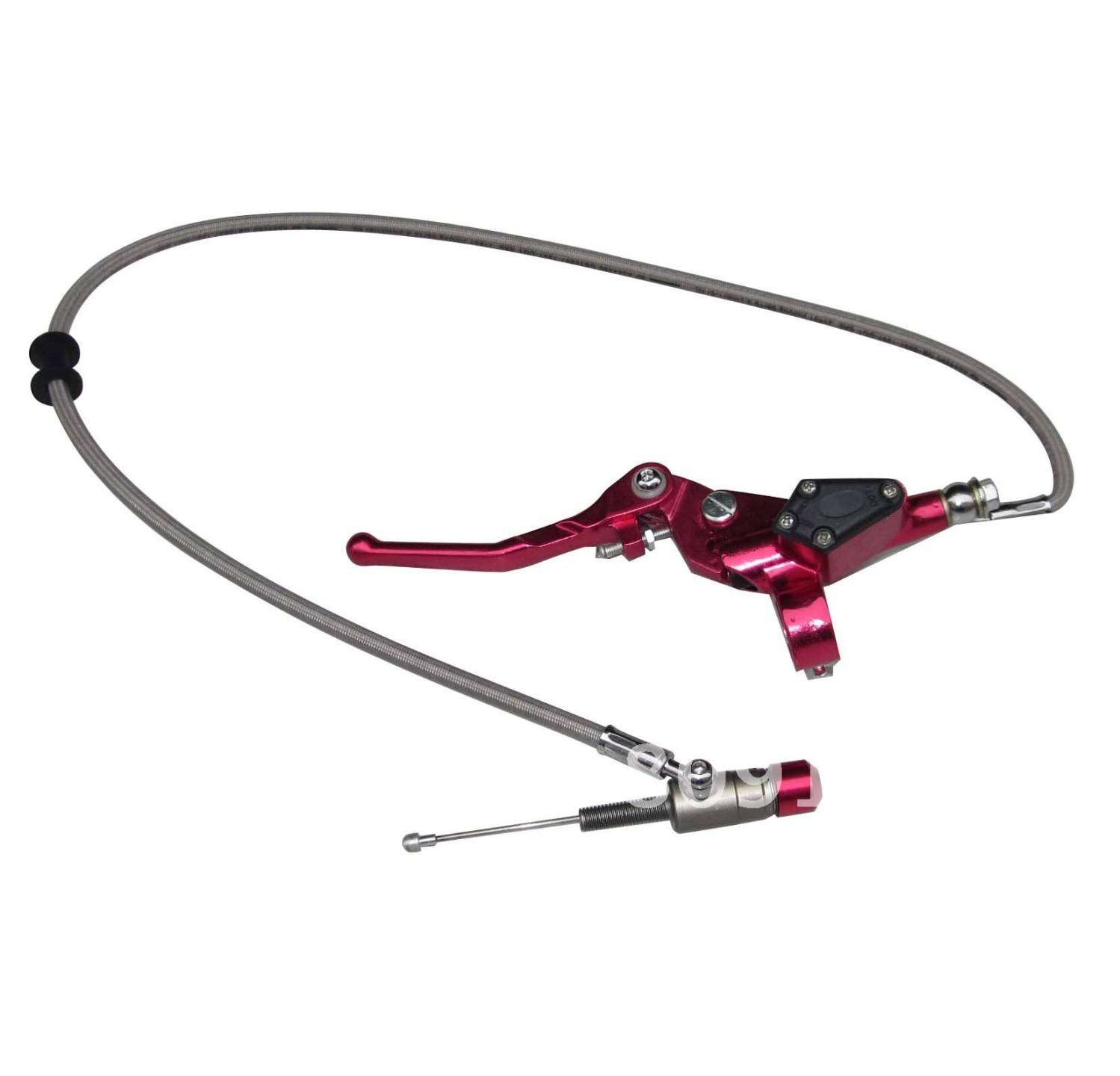

Еще, если кто надумает ставить вот такое :
если все будет исправно - то надо удлинять рычаг примерно в 1,5-1,7 раза. Имел дело с таким комплектом мой друг - машинка сделана неправильно, пол хода ручки не используется (неверно сделано компенсационное отверстие), из-за большого передаточного (гидравлического) выжимается  туго. рабочий цилиндр - не ремонтопригоден - невозможно заменить сальник штока, если потечет - выбросить или изготовить новый, в принципе - если доработать все напильником - то все будет ок.  biggrin
В итоге: цель была выяснить есть ли смысл в гидравлике - для себя - я выяснил, что гидравлика - лучше в принципе, будут деньги - подумаю про смену на магуру. Еще немного про магуру: у нее передаточное гидравлическое почти 1:1, манжеты на 10,5 мм, что в машинке, что в рабочем цилиндре, скорее всего рабочий цилиндр - не ремонтопригоден, если потечет - то корпус надо менять.
Есть еще одна проблема с любым из продаваемых приводов - посмотрите на вторую картинку, на рабочем цилиндре крышечка красного цвета, на ней по центру маленькое отверстие - оно для того, чтоб воздух выходил-входил при работе. Так вот если вы будете по колено в воде или грязи - то этот рабочий цилиндр быстро накроется... такой недостаток есть у всех наборов, надо туда "прилепить" штуцер, одеть шлангочку и вывести в воздухан.
