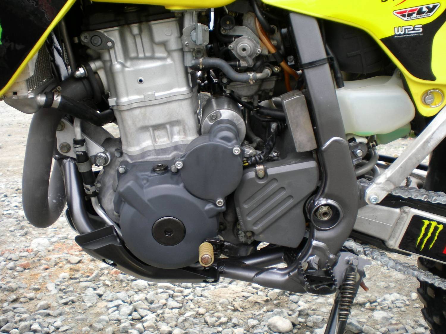

She Дата: Вт, 22.01.2013, 02:33 | Сообщение # 7
На Е нет ручного декомпрессора товарисчи. Ручной на безлитерном.
DRZ400 и DRZ400E отличается проводкой наличием и отсутствием аккумулятора, стартер и кик...
Отличаться должна голова DRZ400  от DRZ400E,S,SM но на Е есть заглушка декомпрессора а на S нет вот фото моего.
Прикрепления: 9554658.jpg (200.2 Kb)
