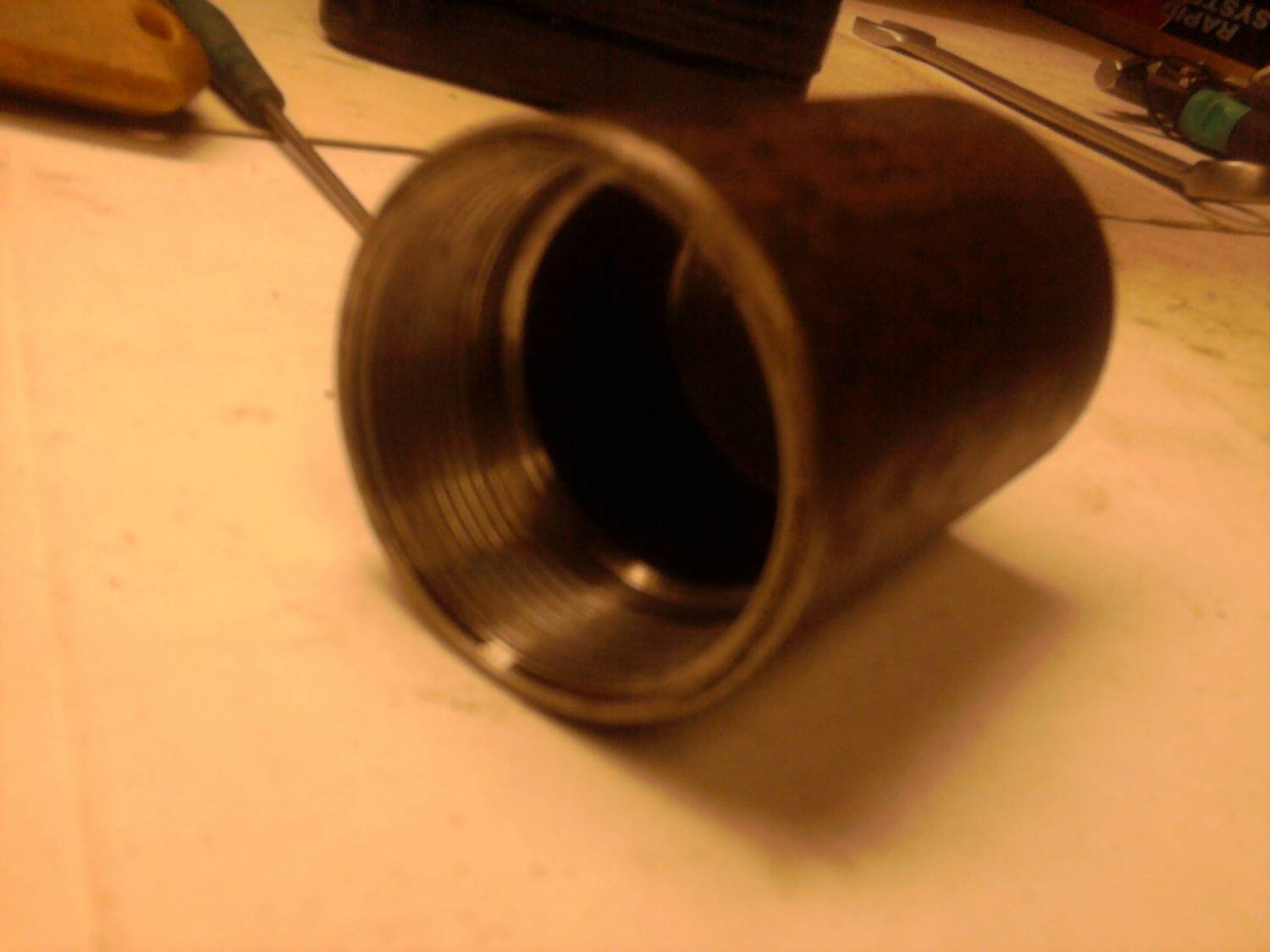

Изготовить съёмник самому очень просто, он крайне необходим при всяких ремонтах двигателя)))
Вытачиваем у токаря резьбу на обрезке трубы: диаметр на генераторе 38мм, резьба 1.5 ... значит внутренний диаметр заготовки 35мм!!!!
Длинна заготовки 60мм.. привариваем с другой стороны гайку, вкручиваем в неё болт. Вот и готов наш съёмник.

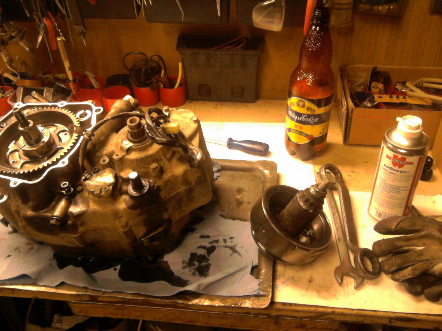

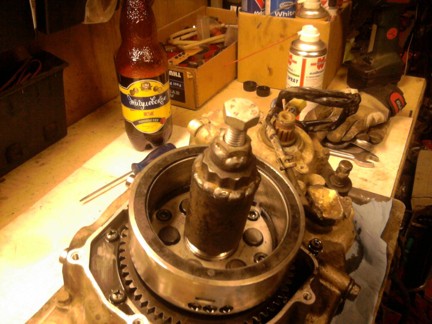

Предупреждение! генератор слезает очень туго, лицо держать подальше, ибо у генератора тенденция прыгать surprised
Ну и бутылочка дешёвого пива не помешает up

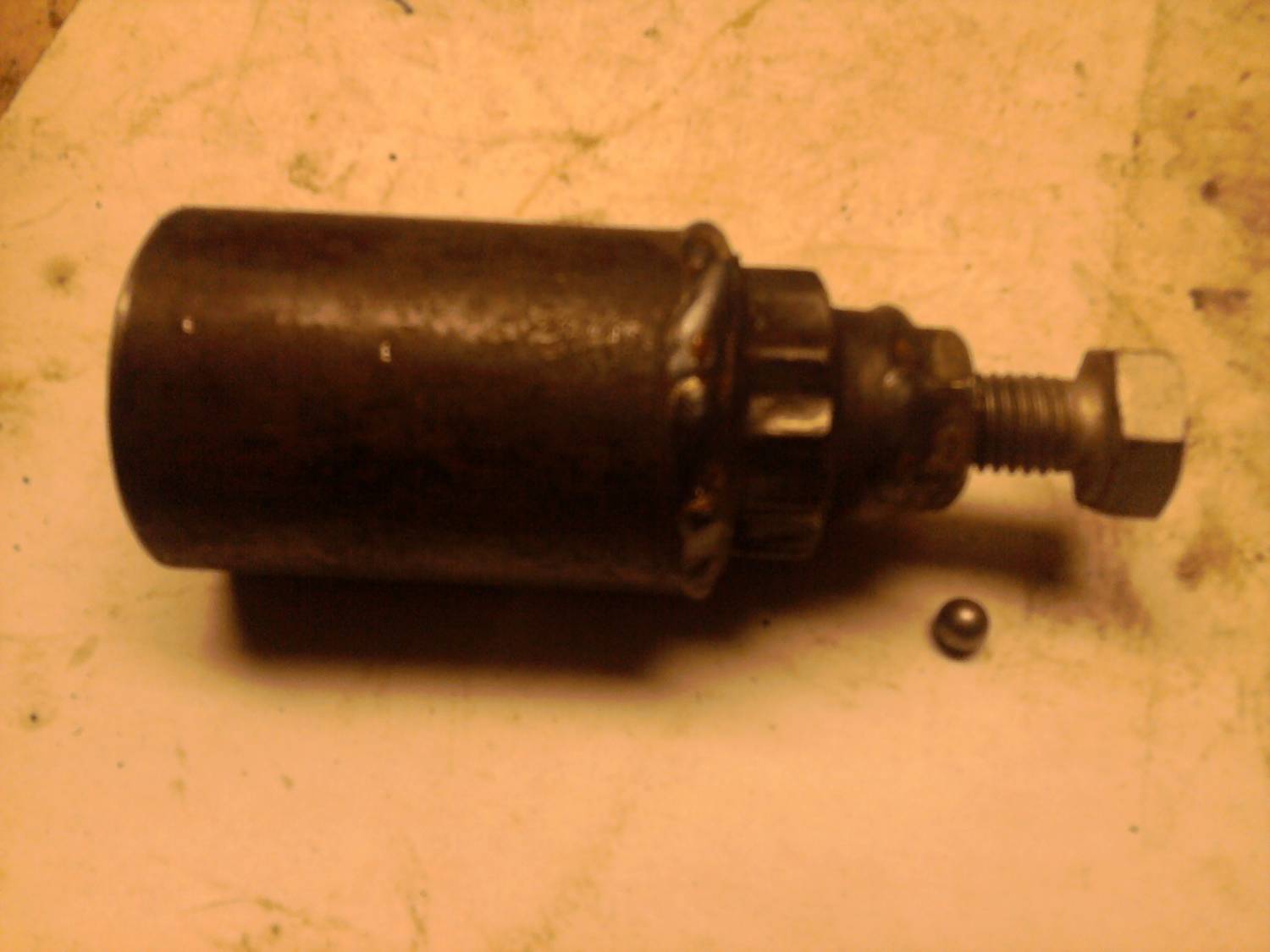

Какой длинны болт?
Dimaest Дата: Сб, 26.01.2013, 13:02 | Сообщение # 3
Сообщений: 2671
Цитата (ruslan11)
Какой длинны болт?
фиг знает, не мерил)))).. сейчас пойду в гараж померю
к трубе приварил большую гайку от какой-то полуоси, чтоб съёмник держать.. и к ней уже приварил гайку М12, болт  50мм в резьбовой части или длиннее.. и шарик от подшипника, чтоб резьбу не замять.

Шаг резьбы какой?
svitz Дата: Ср, 06.04.2016, 07:55 | Сообщение # 5
Главбарыгторг
Мотоцикл: Djebel, DRZ400SM
Город: Москва, ВАО
Сообщений: 416
Репутация: 27 ±
