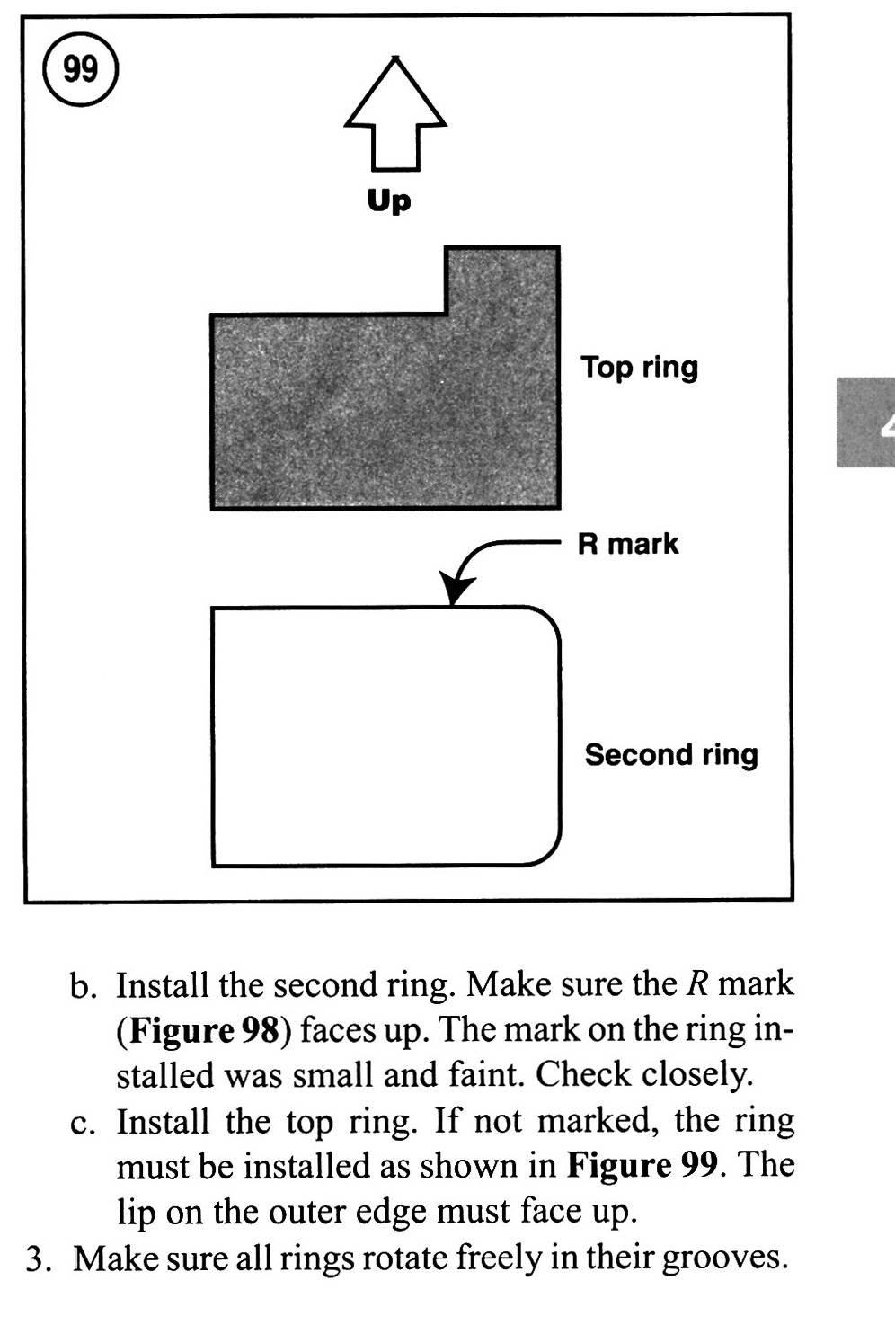

Как соорентировать среднее кольцо? На одной из сторон есть буква R. Она куда должна быть направлена: вверх или вниз?

R вверх.
Alex[FM] Дата: Пн, 04.02.2013, 22:09 | Сообщение # 3
I want to believe!
Сообщений: 729
Вроде движок разобрал, а мануал поленился скачать?
R - вверх.
Прикрепления: 1806287.jpg (351.7 Kb)

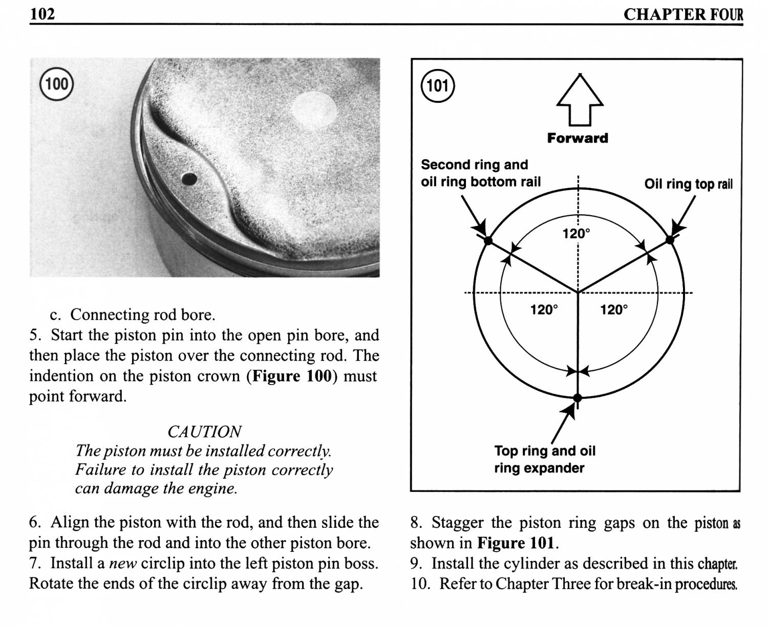

Тут спрошу. Замки на кольцах как лучше поставить? На маслосъемном в том числе?

Alex[FM] Дата: Пн, 04.02.2013, 22:48 | Сообщение # 5
I want to believe!
Сообщений: 729
Про это? Всё равно уж скачал мануал ради тебя)
Прикрепления: 6174902.jpg (196.7 Kb)

направление стыков колец 3 кольца 3 напровления

 Судя по надписям на картинке, у нас 5 колец (3 маслосъемных). И эту нижнюю тройку так же нужно замками раскидывать в разные стороны.
