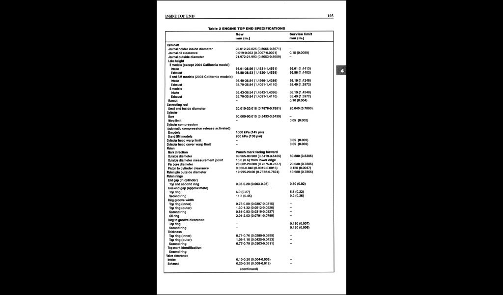

89.5 поршень какие мне нужны кольца ? 90.0 ???? Ответ поскорее кто нибудь завтра заказываю...

Dimaest Дата: Вт, 12.02.2013, 22:45 | Сообщение # 2
Antonio1987, не глупи! в мануале всё есть... а свой поршень 89.5 выкинь в помойку - он вне допуска
кольца надо брать из расчёра: диаметр цилиндра минус минимальный зазор. если будет чуть больше, тоже не беда, их можно подточить самому, в мануале это тоже есть!!!!
вот тебе для наглядности:

Antonio1987 Дата: Ср, 13.02.2013, 01:10 | Сообщение # 7
Мотоцикл: Урал
Город: Донецкая обл.
Сообщений: 8
89.5 Штангелем мерял ДРЗ400 СМ2005год Поршень усох? Или стёрся? На картинке манула нече не видно мелкая... Кароче стандарт это 90 правильно? Меньше быть не может и так все таки какой марки взять кольца?
Главное что бы пёрло!
klr650 Дата: Ср, 13.02.2013, 12:37 | Сообщение # 8
Ну тогда похоже что 90 . Кольца брать надо той же марки что и поршень , а то могут не подойти . Бывают разные .
