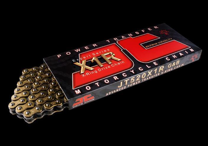

She Дата: Ср, 05.02.2014, 03:18 | Сообщение # 27
JT Drive Chain 520 X1R Heavy Duty Expert Series X-Ring Drive Chain - 112 Links 520 112 Gold Street (JTC520X1RGB112R) кто нибудь ставил?
Замок в комплекте идет? Или уже готовая склепанная?

rjawiy Дата: Ср, 05.02.2014, 10:17 | Сообщение # 28
Мотоцикл: DR250R; АХ-1; XL600V
Город: Волгоград - Хабаровск - Санкт-Петербург - Анапа
Сообщений: 82
She, а ее уже купить можно? Мне чего-то не попадалась, по идее должно 2 замка идти под расклепку и с защелкой, ну или как минимум под расклепку.

Dimaest Дата: Ср, 05.02.2014, 10:57 | Сообщение # 29
Слава, склёпанных цепей не продают - их клепают при установке. специальным инструментом или керном.
обычно в комплекте всегда есть замок. он там должен быть (клепальный или разборный), ибо его размер зависит от используемого в цепи ринга: Х-ринга,W-ринга, О-ринга и т.д..... сечошь?
