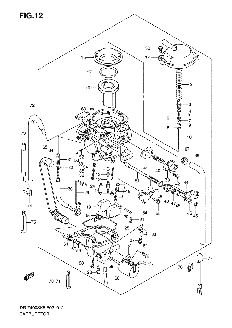

А что делать с топливным краном? От экологии к нему тоже идет шланг , и кран хитрый какой то? Когда с краника сдергиваю этот шланг мот начинает стрелять на сбросе газа как из пулемета!  В инструкции по демонтажу про кран ни слова не написано,что делать со штуцером крана ? Как это повлияет на подачу топлива?  Только это останавливает меня снять экологию,так то она и немешает! И видимо вся эта система с подачей топлива и вакуммником карба все же , как то завязана .  Мот европеец 2009г. Микрофиши с такими шлангами и краном не нашел,показать не смогу только после фотосессии в гараже.
Ilia1000 Дата: Ср, 27.03.2013, 14:09 | Сообщение # 26
Мотоцикл: DR-Z 400Е , КТМ 350 EXC-F
Город: Kazan
Сообщений: 137
Хотя вот нашел под номером 73.  как раз и идет к бензокрану.он
Прикрепления: 3731004.png (79.2 Kb)
Сообщение отредактировал Ilia1000 - Ср, 27.03.2013, 14:09
dutik1 Дата: Ср, 27.03.2013, 14:18 | Сообщение # 27
Сообщений: 241
Репутация: 10 ±
Сдёрнув шланг и заглушив его, хлопки прекратятся!

Штуцер на кране тоже глушить?  и для чего соединялся кран с экологией? Хотелось бы понять принцип работы системы, перед тем как удалить ее? Может всетаки есть плюсы в ее присутствии кроме экологичности?
dutik1 Дата: Ср, 27.03.2013, 17:45 | Сообщение # 29
Сообщений: 241
Репутация: 10 ±
У тебя краник вакумом открывается. Разберись с краником и все вопросы отпадут!
