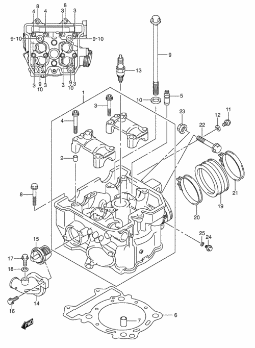

Где находиться термостат на drz400sm 2006года, и должен ли правый радиатр прогреваться одновременно с двигателем??? (после пргогрева едет хорошо некоторое время, после необходимо остановиться и прогреть в течении нескольких минут) не могу понять на что грешить. на прогрев или на топливную смесь. wacko
She Дата: Пт, 19.04.2013, 03:42 | Сообщение # 14
Там же где и термостат СМ других годов. В передней части двигателя с права под крышкой куда заходит трубка от радиатора. Нарисунке под номером 15. В теории открывается при 75 градусах цельсия. На моделях DRZ400(E) его нет.
Прикрепления: 8056690.png (35.5 Kb)
