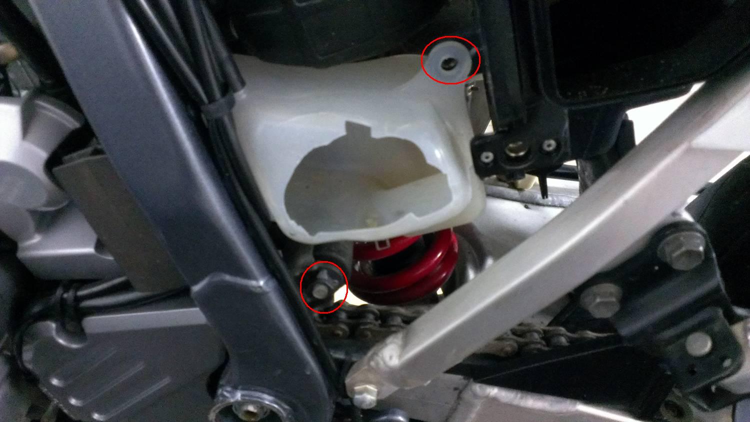

вот такая у меня беда . koss206,  а снимать бак надо?

koss206 Дата: Пн, 22.04.2013, 06:11 | Сообщение # 6
Мотоцикл: suzuki drz400sm
Город: Барвиха
Сообщений: 21
у них это место слабое
unk_sbk Дата: Пн, 22.04.2013, 09:01 | Сообщение # 7
Мотоцикл: RMK PRO 800
Сообщений: 35
Бачок снимается элементарно за 5 минут. выкручиваешь болт на котором держится сам бачок, потом ролик цепи, и вытаскиваешь бачок вниз.
Ставить так же 5 минут, даже меньше.

coener Дата: Пн, 22.04.2013, 10:27 | Сообщение # 8
Мотоцикл: DRZ400,KTMsx450
Город: Smolensk
Сообщений: 29
unk_sbk, Спасибо! действительно ролик мешал) Еще бы бачек этот найти)

klr650 Дата: Пн, 22.04.2013, 10:58 | Сообщение # 9
Запара у меня . Снимается он быстрее чем 5 мин , потому что Ролик не надо снимать .
coener Дата: Пн, 22.04.2013, 14:44 | Сообщение # 10
Город: Smolensk
Сообщений: 29
как снимать? я реально не могу его снять ,ролик не мешает верней защита ролика мешает и короб аирбокса((...Саша у тебя есть бачки в наличии я бы купил!

demonizer Дата: Пн, 29.04.2013, 12:41 | Сообщение # 12
В прошлую субботу менял бачок, фоток не делал, поэтому, расскажу так.
1. открываем крышку эирбокса
2. откручиваем единственный болт крепления бачка
3. снимаем верхний шланг с бачка
4. заглядываем под заднее крыло, видим 4 винта крепления эирбокса - откручиваем их.
5. откручиваем нижний болт крепления подрамника
6. тянем подрамник на себя и вставляем головку между рамой и им в месте крепления болта, чтобы не держать.
7. вытаскиваем бачок, снимаем нижний шланг, кладем бачок на бочок, чтобы не выливался антифриз.
8. одеваем нижний шланг на новый бачок
9. собираем в обратной последовательности
10. сливаем антифриз из старого бачка в любую емкость
11. берем 150-200-кубовый шприц, всасываем антифриз из емкости
12. на оставшийся ход поршня шприца всасываем воздух
13. одеваем на шприц свободный конец верхнего шланг бачка (он висит внизу маятника)
14. впрыскиваем содержимое, таким образом, чтобы сначала впрыснулся антифриз, а потом остатки в шланге пропихнет воздухом.
