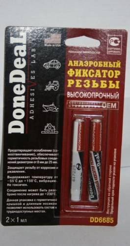

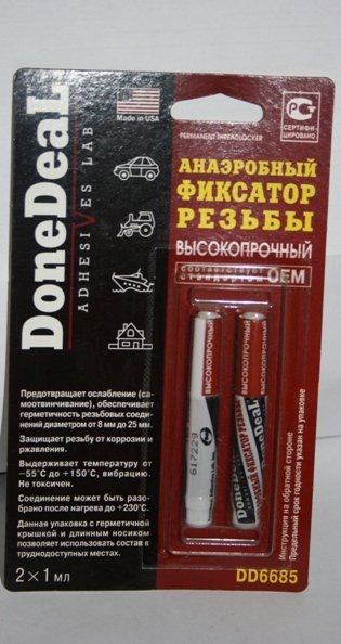

за 50 тыщ пробега заметил: как не закручивай эту гайку, все равно разбалтывает! держит только стопорная шайба! но все эти движения туда сюда приводят к тому. что резьба тупо стачивается! за 50 тыщ км я поменял 3 или 4 гайки! поверьте старику в этом деле! купил в "крепике" гайку с такой же резьбой и посадил ее на резьбовой анаэробный герметик, и после этого все разбалтывания прекратились! даже гайка стоит без стопорной шайбы!!!!

Добавлено (17.08.2013, 00:02)
вот такой. держит намертво!!!
На высокопрочный? А как потом откручивать при замене звезды, с газовой горелкой?
Dimas Дата: Сб, 17.08.2013, 01:26 | Сообщение # 22
Группа: Завсегдатай
Мотоцикл: SUZUKI DR-Z400S
Сообщений: 650
промышленным феном греешь и без проблем откручивается. 240 гадусов вроде греть надо. в инструкции написано

и чего у тебя будет с маслом в картере?

ты же греешь звезду а не картер) и мощности фена нехватит чтоб весь картер вскипятить)))))
точнее не звезду а конец вала с гайкой
