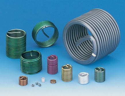

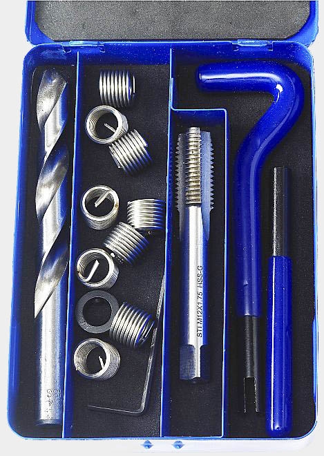

She Дата: Пн, 29.04.2013, 03:46 | Сообщение # 30
RomaST, есть спиральные вставки для восстановления резьбы. Смотри тут.
