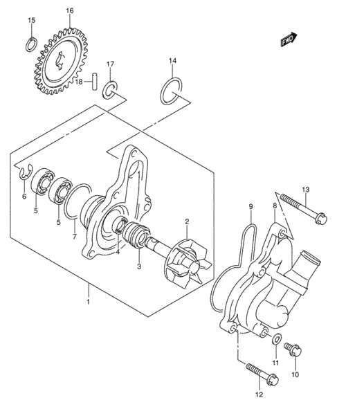

RomaST, где ты в помпе не увидел прокладок?!
Или тебя смущает, что это оринг smile ?А №7 это что?! Можно попробовать герметиком там укрепить, для начала. Если у тебя действительно там масло течёт.

Зачем двс вскрывать? Открути ты крышку помпы! Там полюбому прокладка мертвая, герметиком специальным промаж и будет тебе счастье smile

Вообщем, по твоим симптомам, которые ты описал, и выяснилось, что всёж антифриз, то тут видимо сальничик в помпе потёк. Тут герметик, по понятным причинам не подойдёт. Но не факт, что сальник. Но я думаю, что именно он потёк. А что может в помпе ещё потечь в первую очередь?!
Но вначале осмотри внимательно где конкетно капает, может и не сальник. Станно, чтоб на свежем мопеде он мог помереть.
И потом уже писали, что он по весне, на более старых мотах, после простоя, бывает подтекает, а потом нормально.
А как там может иначе потечь? Через прокладку?! Да, ладно, чтоб она протекла smile ! Чё она японадура чтоль?! Но проверь. В карбах эти японодуры встречаются. Да, не те которые сменные, а которые нигде потом не найдёшь, они конкретные японодуры smile . Хотя, может они и не дуры, просто их поливают всякими очистителями, от которых они дуреют.
