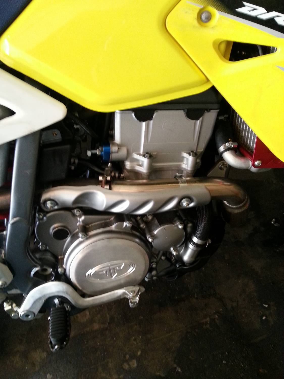

Вот фото как ручной натяжитель установлен у меня:
Прикрепления: 2707623.jpg (135.2 Kb)
