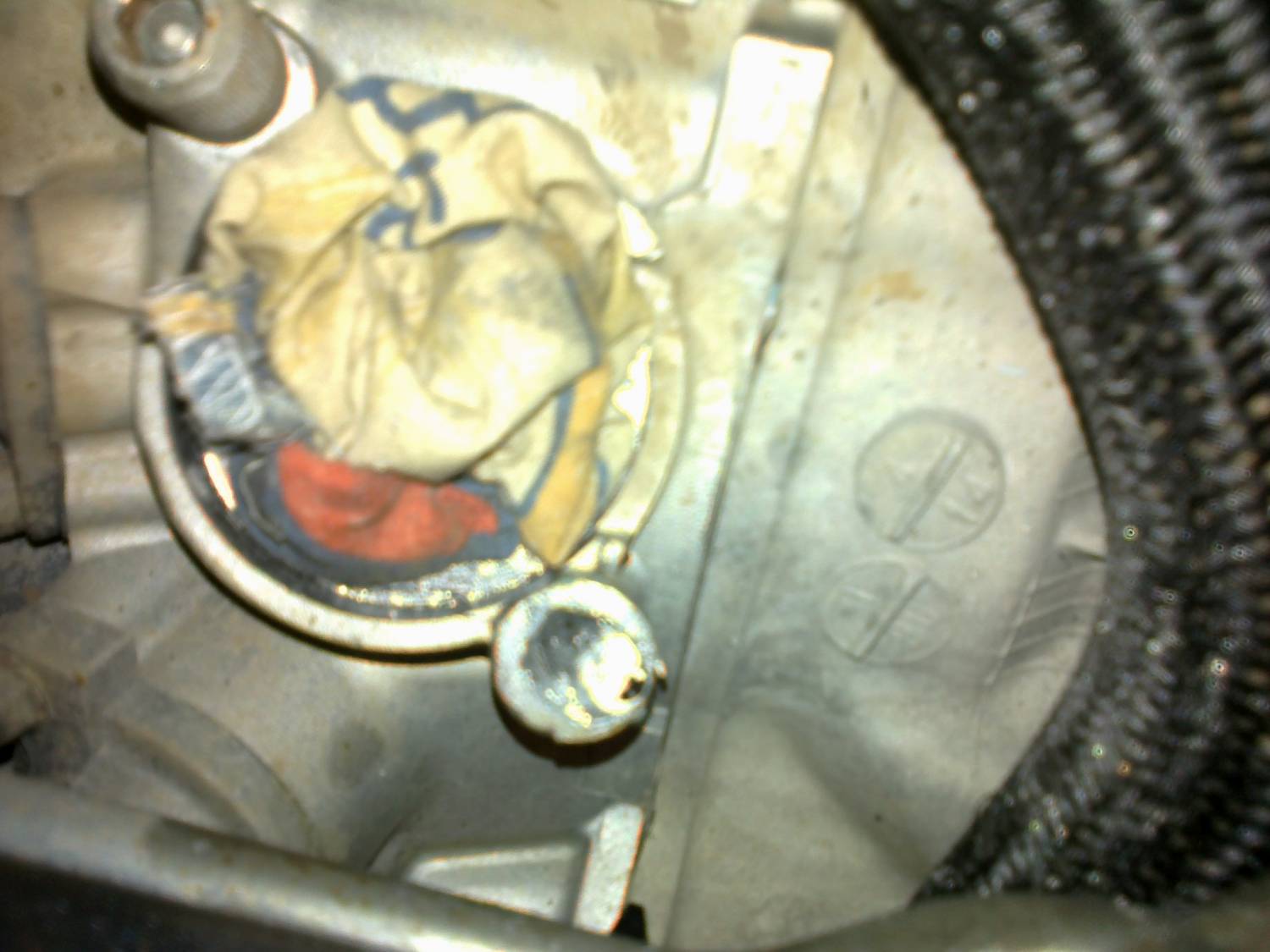

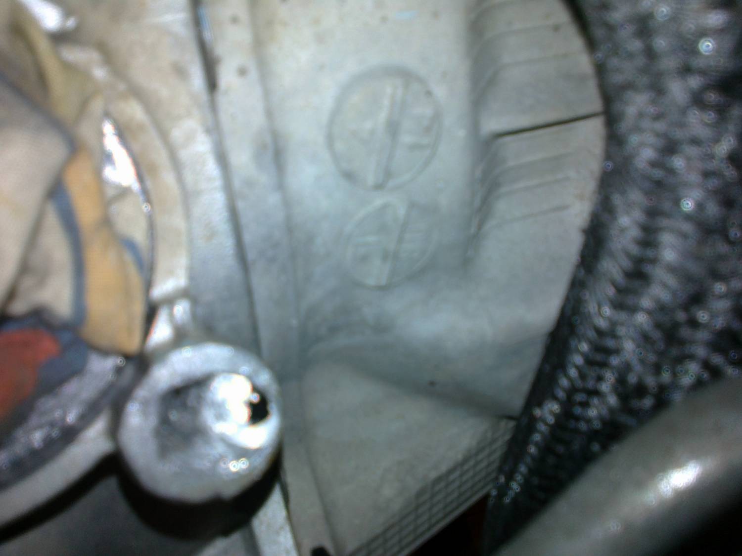

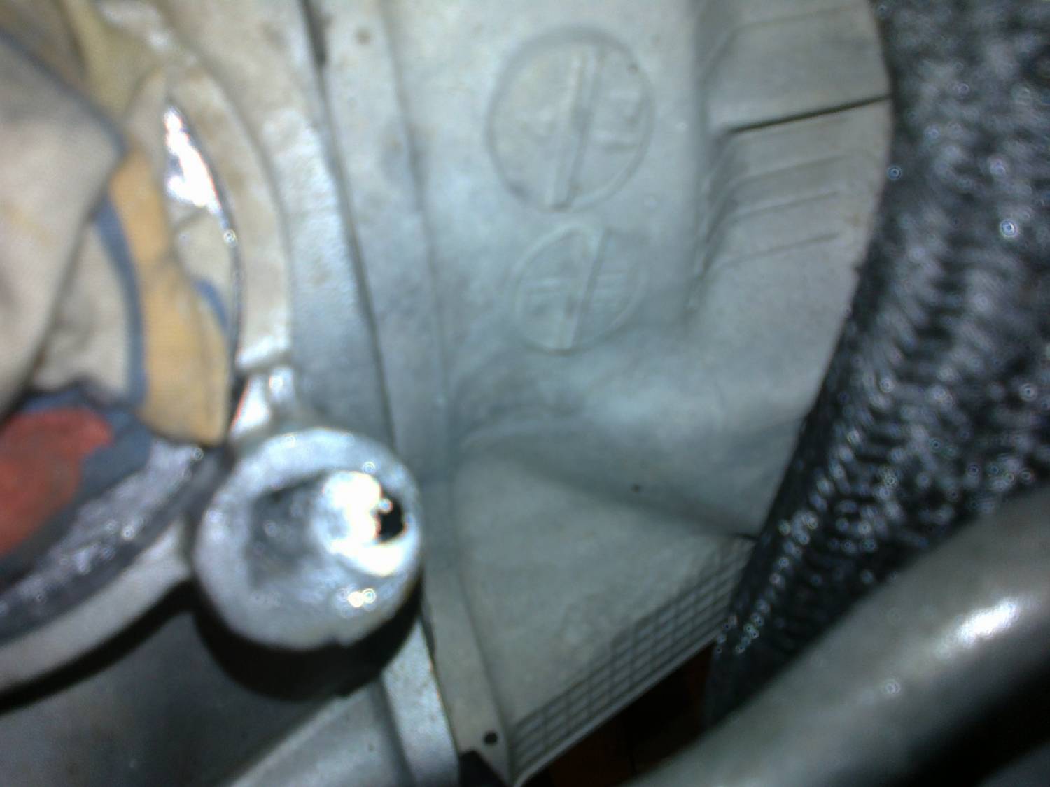

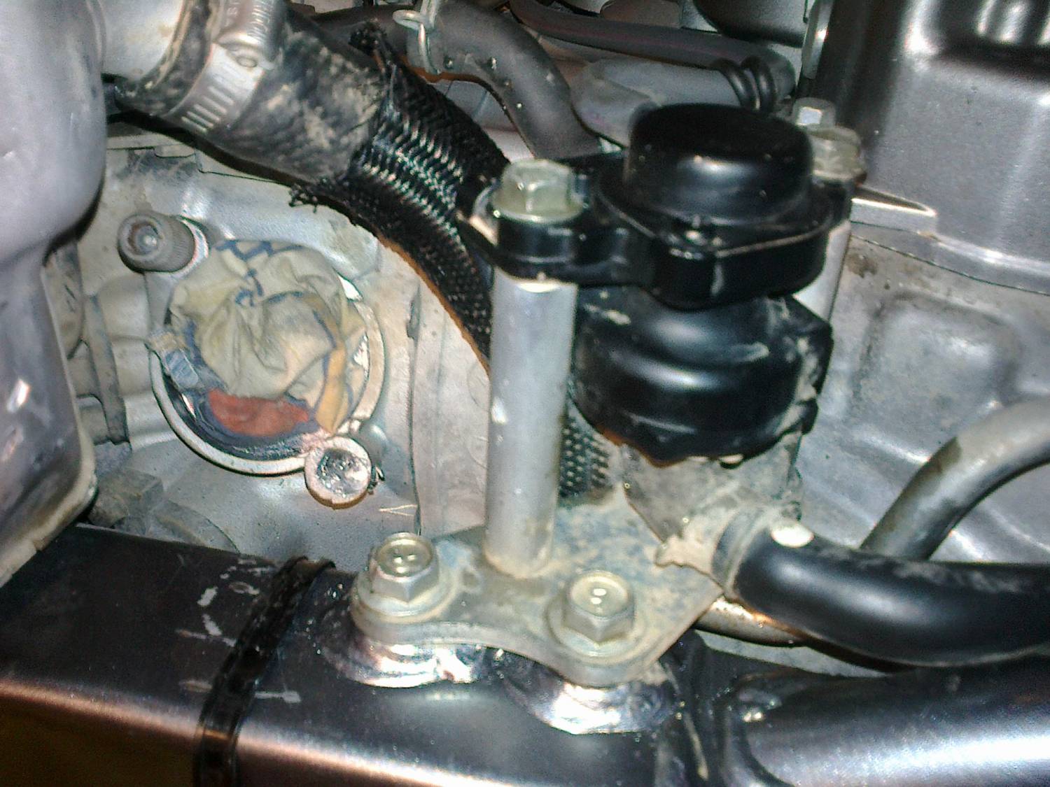

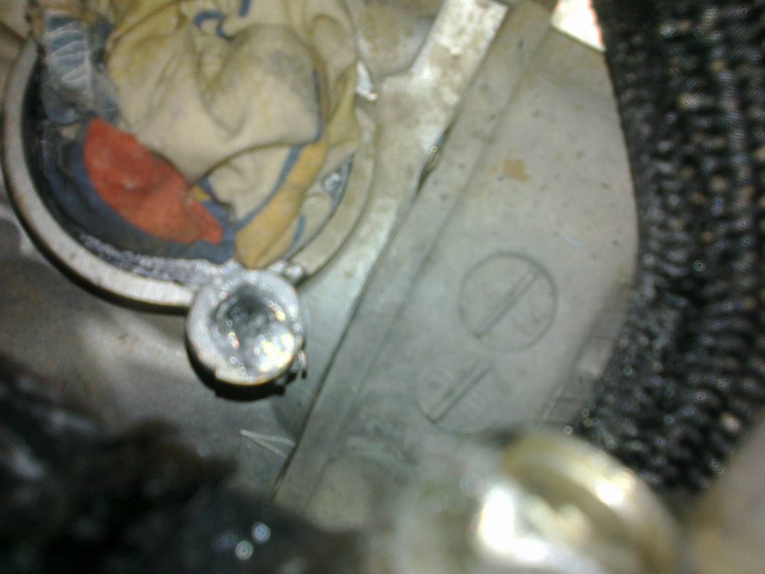

Sergei1988, ну и зачем ты туда напильник забивал?.. яб починил так: наварил каплю на кусок напильника, потом приварил к капле шток и выбил бы напильник... затем наварил каплю на остаток резьбы, затем к ней приварил болтт и выкрутил... вот так просто! а мог бы и сразу выкрутить шестигранник, если по нему постучать
а дальше резать резьбу под спираль - есть такие комплекты для ремонта сорваных резьб или на супер металлический клей вклеить шпильку на остатки оригинальной резьбы
Dimaest, там возможно резба еще нормальная, а поставить соглашусь лучше шпильку. мотоциклист мотоциклисту: друг, запасное колесо, цепь запасная, собеседник и в крайнем случае еда
Sergei1988, На работе жопа и извиняюсь что не отвечал весь день . По фоткам не видно нефига . Фотки мягко говоря кал ( гавно ) По описанию понял что там всё херово и любая попытка извлечь напильник из головки влечёт за собой снятие головки . Более подробную картину можно узреть в живую . Вези в общем как говорили по телефону ... Ремонт и ТО мотоциклов DRZ . Доводка . Настройка . Доп. оборудование . Запчасти . Эвакуация / перевозка . Организация эндуро сборов . Страница во вконтакте - vk.com/enduro_service
