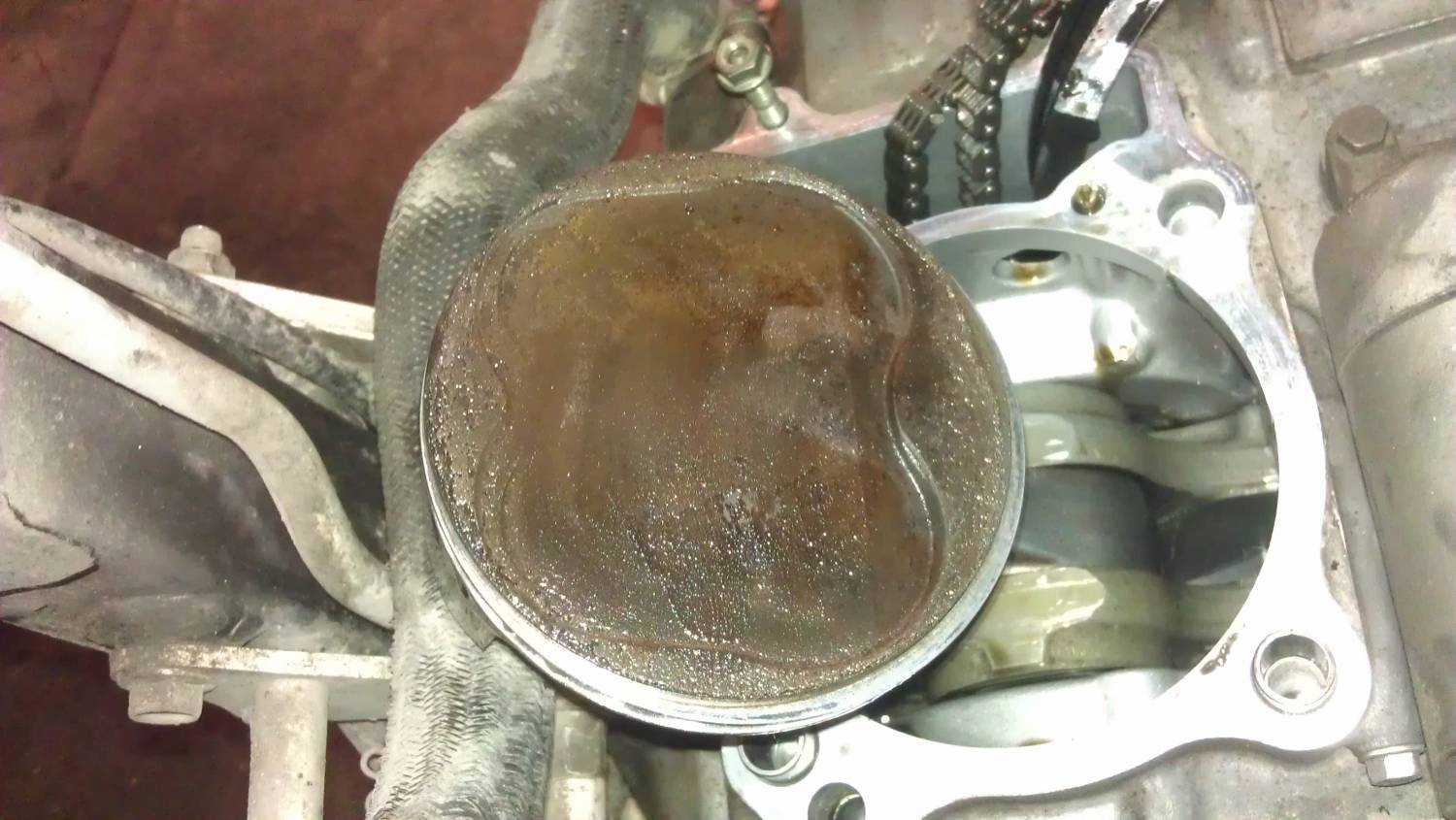

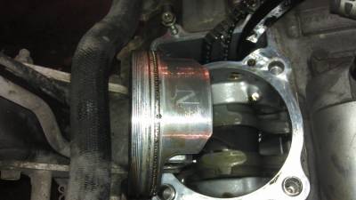

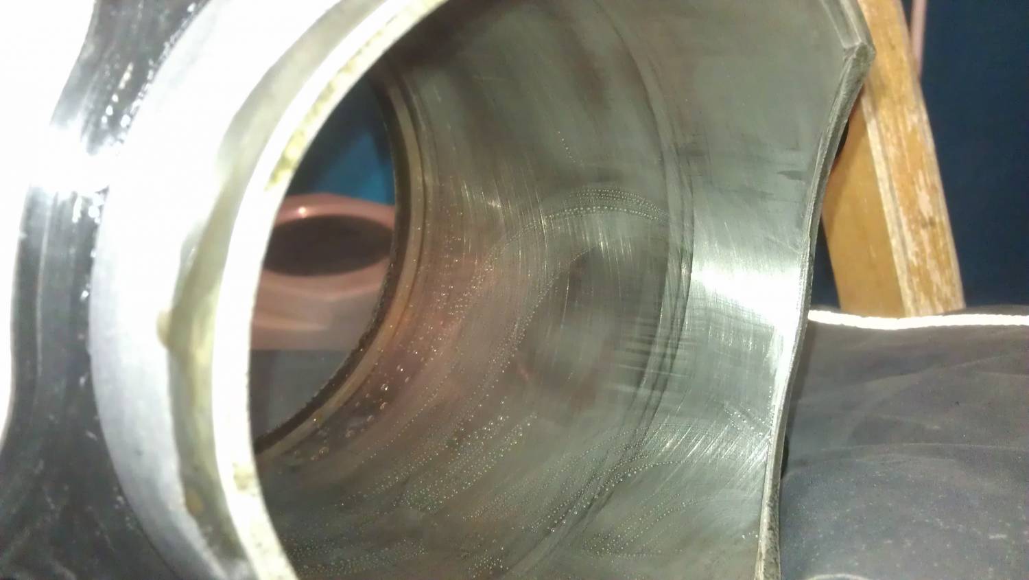

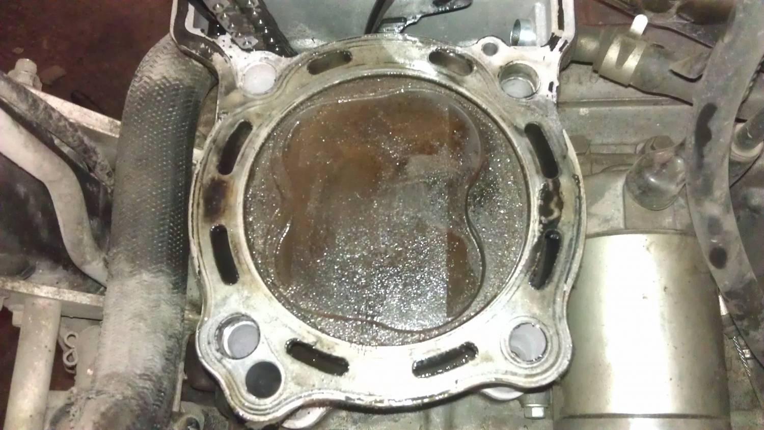

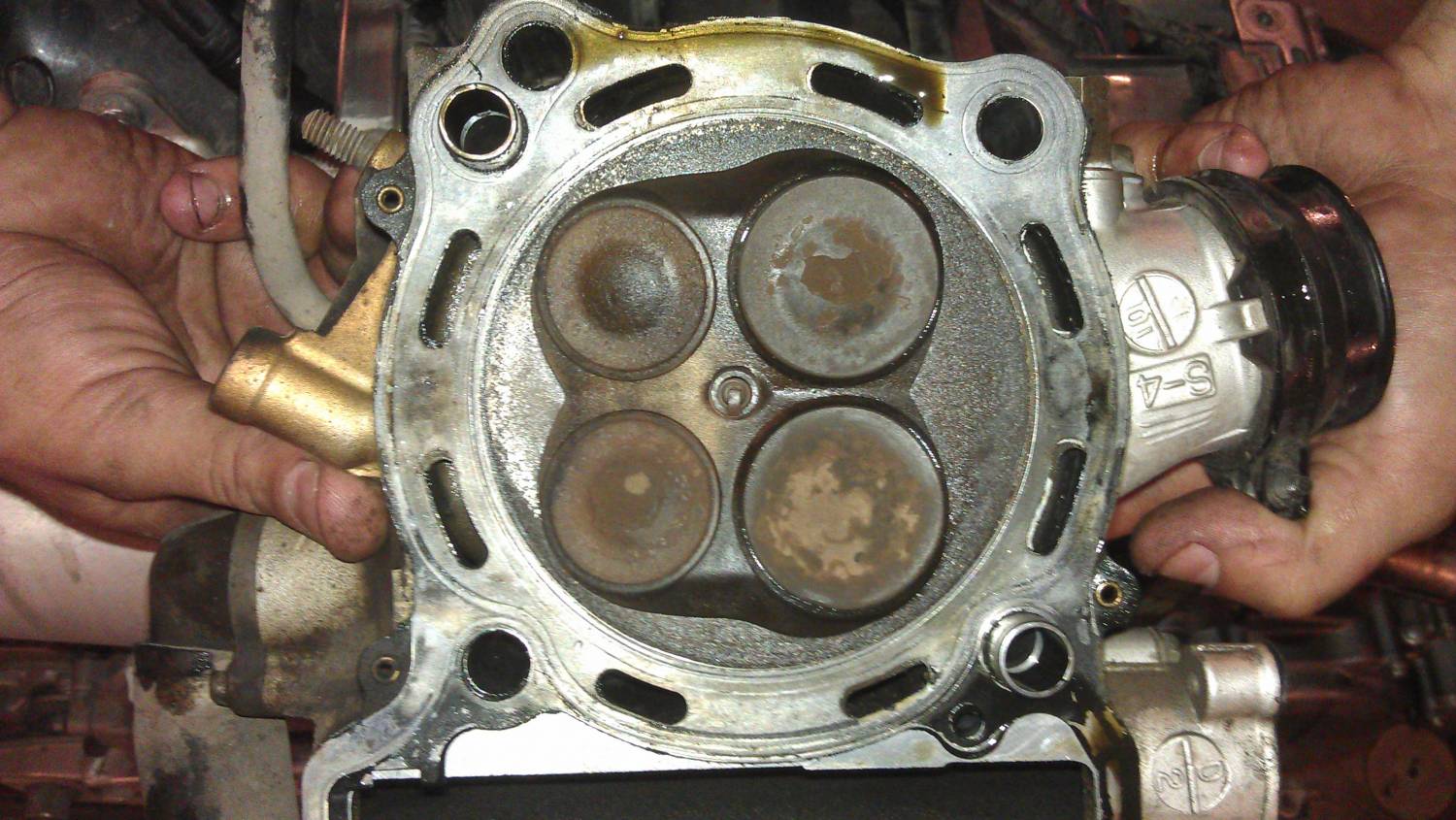

Разобрал я свой мотор,только прокладку дырявую нашел! :D
Снял крышку головы и голову.вот что увидел:первые 2 фото.
Снял цилиндр и вот:еще 3 фото.

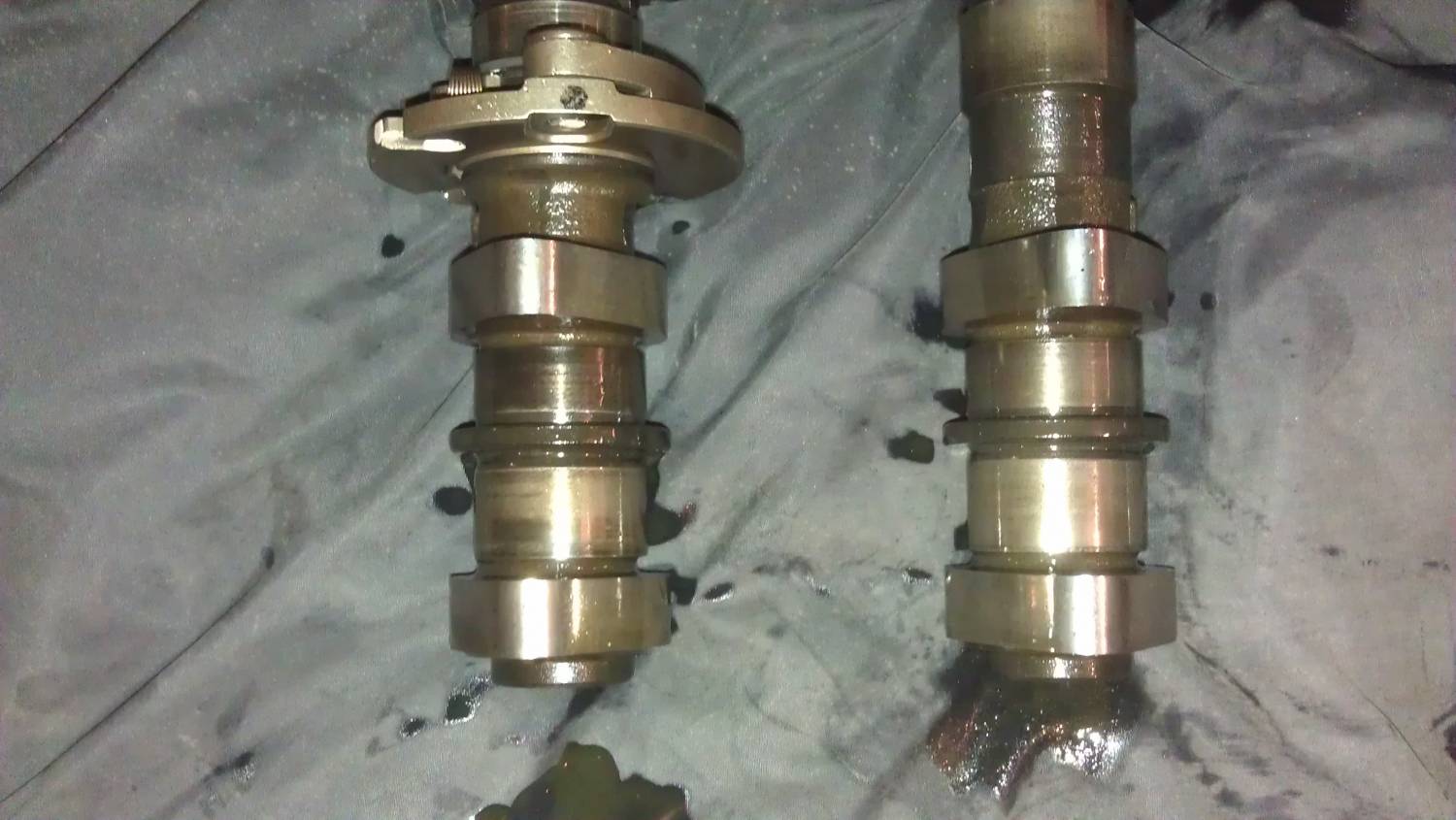

Распредвала только притерлись ok .
Простите за качество фото,снимал на тефон.
Обнаружил маленькую рукожопость сборщиков мотора.2 из 4 болта были недотянуты,причем прилично.
Мужики помогите с прокладками cry  вдолгу не останусь.Поршень,если важно,93,5 мм.мерил штангелем,ничего точнее не было biggrin .

на втором фото прокладка,я ее просто не снял с головки.на первом фото,справа между каналами охл.жидкости,видно пятно,а на нем след от антифриза.который и попал в камеру сгорания.прокладка цела.просто голова была незатянута.

Приложи лекальную линейку или что у тебя там есть поровнее и посмотри плоскость головы, особенно в районе выхлопа.
