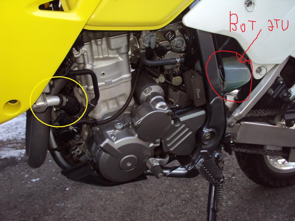

Ребят , все привет , вот хочу спросить у вас , на моем ДРЗ внутри на стенках расширителя антифриз капельками собрался ,  у друга такого нет ... это норм ? фотка не моя но у меня так же.

Фотки нетвоей не видно , но капельки тоже норм . Попробуй в стеклянную трёхлитровую банку налей немного воды , закрой плотно крышкой  и поставь на жаркое солнце .

спасибо Саш , а фото вот

Вариантов может быть несколько.
1. Жидкость охлаждающая с "неправильными" свойствами
2. Газы прорываются в охлаждайку пузыри выходят в расширитель брызги скапливаются на горизонтальной части с вертикальной стекают. Или помпа подсасывает воздух.
3. Как сказал Александр конденсат. Но если так то должен быть прозрачным не цветным.

он пришел такой с япиии ,  домой приеду попробую полностью заменить антифриз

Свеже купленному моту рекомендуется заменить все жидкости кроме заднего амортизатора.
