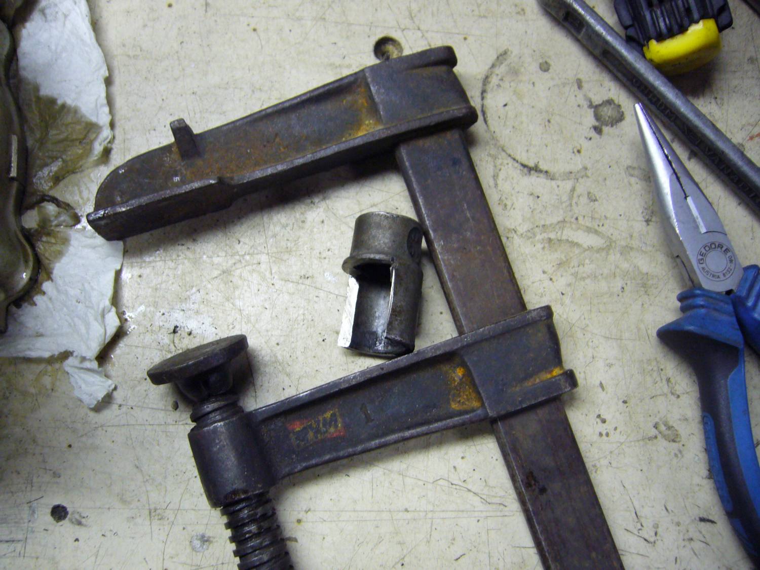

Dimaest Дата: Чт, 08.08.2013, 11:24 | Сообщение # 3
спс! о бедном гусаре замолвили слово)).. щас найду фотку
Добавлено (08.08.2013, 11:24)
старую головку на 22  из совкового комплекта разрезать нежалко))... проверь чтобы она на тарелку клапана садилась ! я использовал остаток от карданчика из этого комплекта
Прикрепления: 4728035.jpg (179.3 Kb)

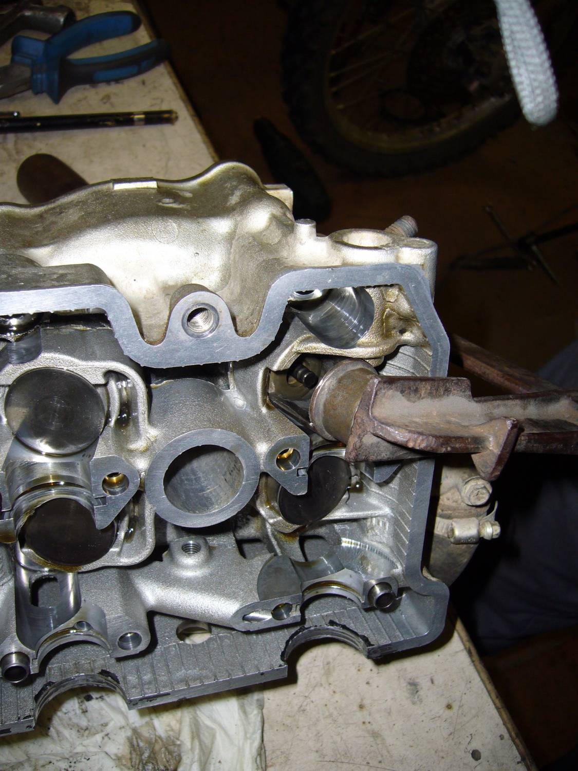

Dimaest Дата: Чт, 08.08.2013, 11:27 | Сообщение # 4
вот так выглядит в действии:
Прикрепления: 1136365.jpg (199.9 Kb)

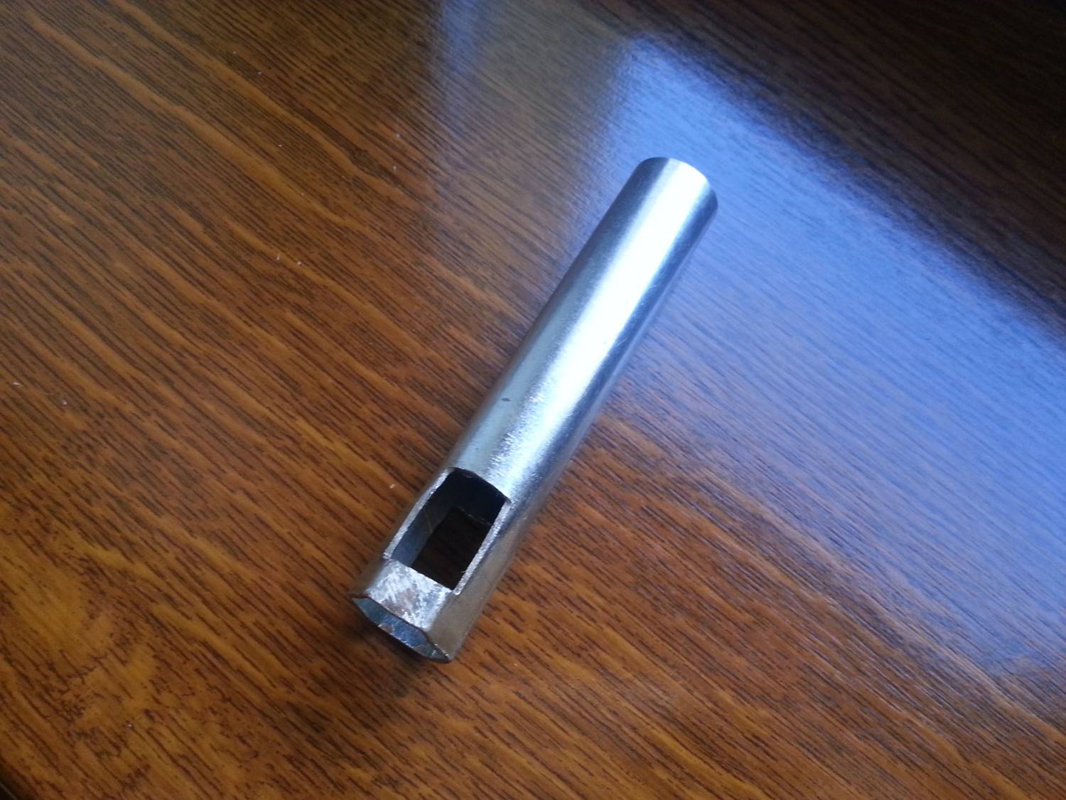

SkaterMF Дата: Пн, 26.08.2013, 15:55 | Сообщение # 15
Любит гуглить перегуглить
Мотоцикл: DRZ-400 sm
Город: Мытищи
Сообщений: 766
Изготовил себе приспособу для рассухаривания из трубчатого ключа на 16. Бюджет 59 руб. На днях буду испытывать DReZinovod, ты типо такого же делал?
Прикрепления: 4902424.jpg (179.2 Kb)
