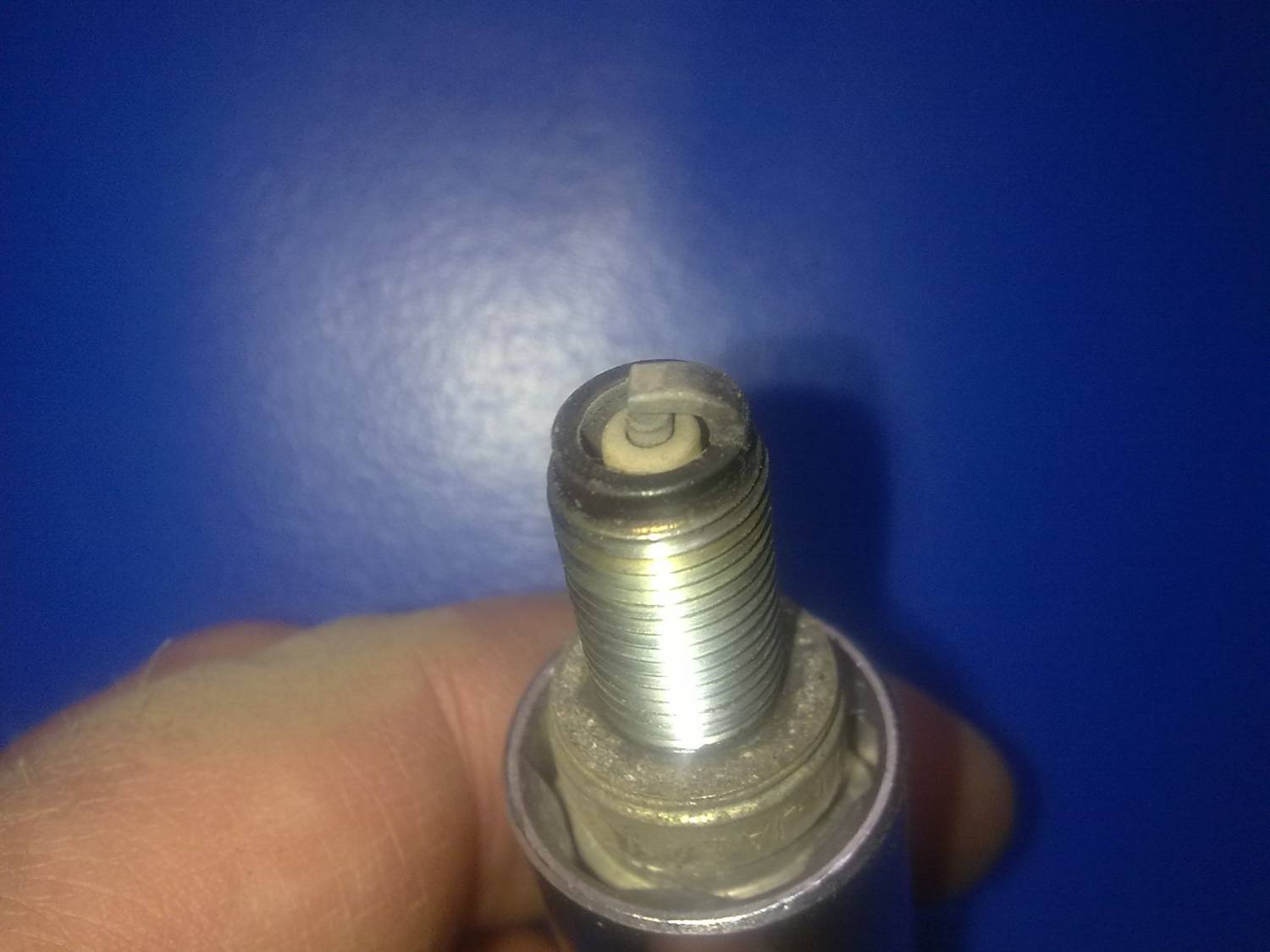

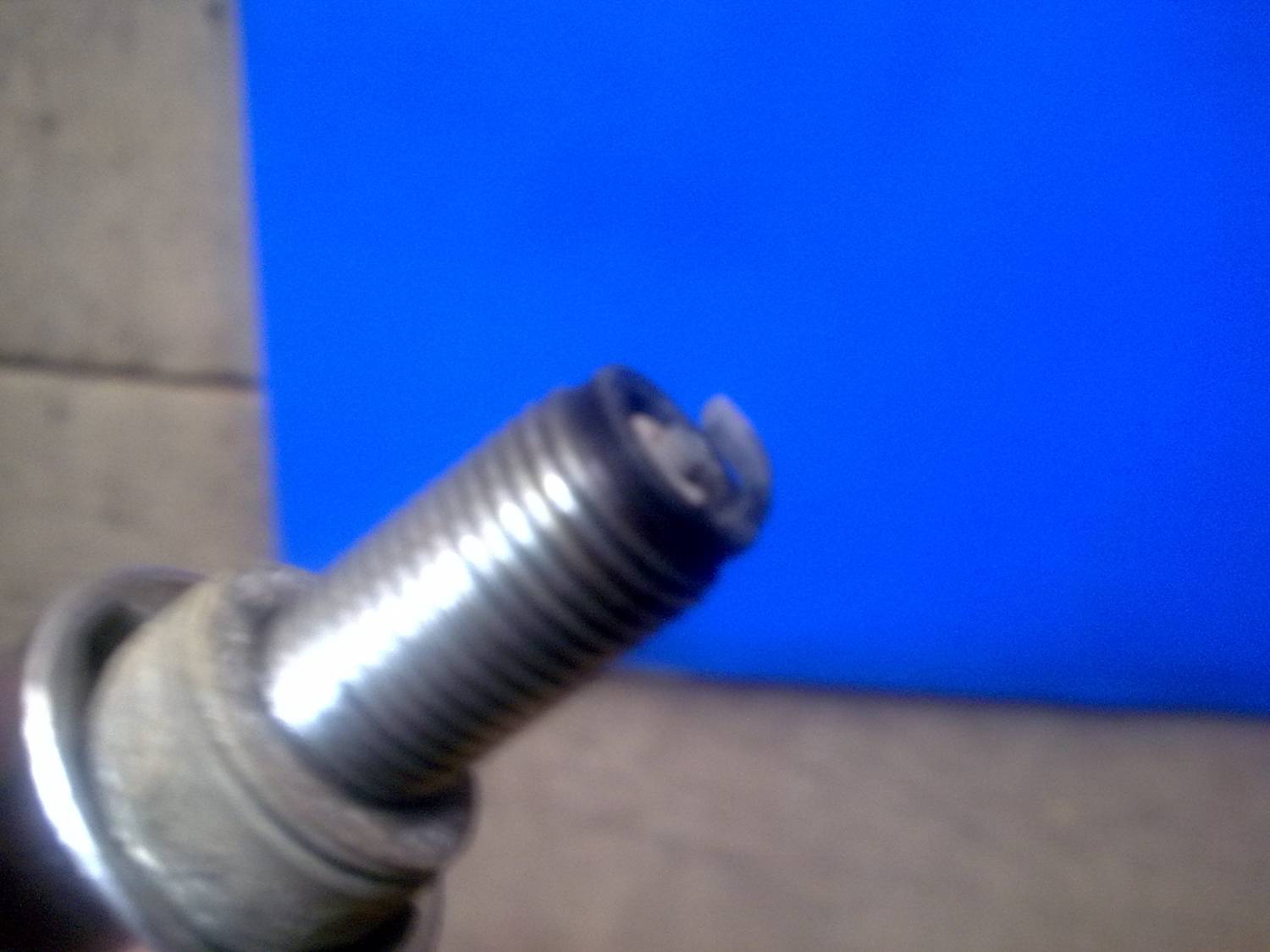

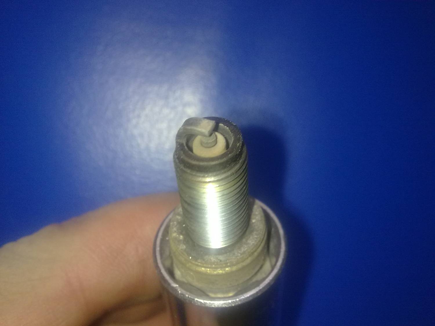

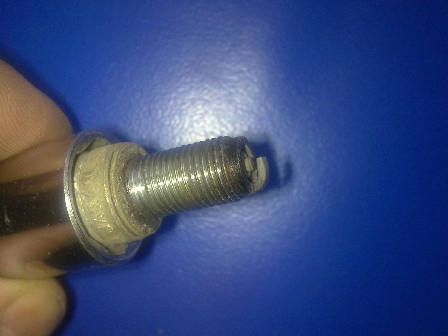

Всем здоровья! После замены выхлопа озадачился качеством смеси. После воскресных покатушек снял свечу для обозрения на предмет нагара и вот что увидел.
Снимал на телефон. Первые три снимка со вспышкой, последний без. На мой взгляд вроде как бедноватая смесь, но по работе двигателя на ХХ и на ходу нареканий нет. Приемистость (как по мне) вроде нормуль. Хотелось бы услышать мнение знатоков воздушно-бензинового коктейля на данный вопрос?

при сбросе газа хлопает в глушитель? если хлопает сделай смесь по богаче
She Дата: Вт, 08.04.2014, 18:17 | Сообщение # 20
Холостой ход тут не причем. Смесь немного бедная, винтом качества ее в такой степени не поменяешь, если была игла на среднем подними ее полностью, попробуй затем если будет богатить опускай на одно деление.

klr650 Дата: Вт, 08.04.2014, 22:48 | Сообщение # 24
Сообщений: 10799
Иглу не поднимайте . Жиклёр меняйте .

Почему вы считаете что у Bar@Ba$$ беднит?
На 1ой странице фото нормальной свечи гораздо светлее.
Вопрос более к тому что данный цвет смеси неизвестно в каком диапазоне работы двигателя получил Bar@Ba$$.
У меня к примеру почти такойже цвет свечи, изолятор чутка коричневее правда, каёмка чёрная. Ради интереса поднимал иглу последовательно на 3 деления, с каждым подъёмом становилось только хуже чувствовались перебои на середине заслонки - свечу забрасывало (правда я не откручивал и не смотрел свечу при данном эксперименте, по работе двигателя было понятно что он захлёбывается)
