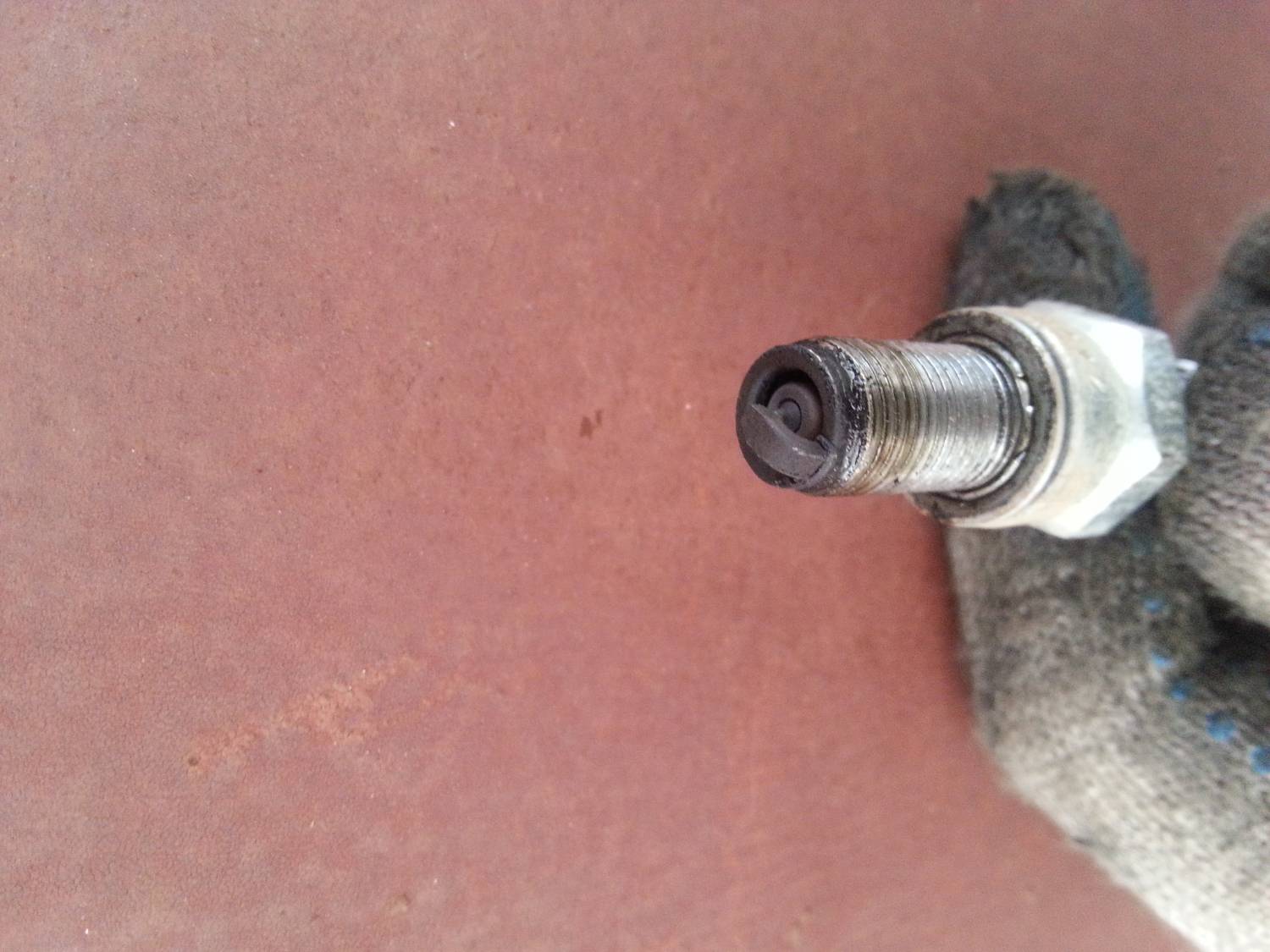

Выкрутил свечу, что нам говорит ее цвет? За мотом замечал жер масла: 3 мм по щупу на 100км, при прогреве при резком открытии ручки немного сизого дыма, хотя может это угорает масло с воздушного фильтра (недавно обильно пропитал стоковый)
Есть подозрения что маслосъемные колпачки работают фигово, залегание колец врядли, мот с пол тыка заводится и на холодную и на горячую, и разгон/динамика в норме
Или всетаки мои подозрения напрасны и это нормальный цвет свечи?

фильтр после надо отжимать и дать масло стеч
а вообще - лушче купить спец. средство - оно намного качественней, чем моторным поливать
почти тоже самое что цепь моторным смазывать
свеча явно говорит о жирно-богатой смеси

vSamsonov, я каэновской фирменной пропиткой из баллончика смазывал, все же у меня подозрения о неправильной работе малосъемных колпачков
При богатой выкручивал, цвет был бархатно-черный а не такой как сейчас, налет очень напоминает масленный
Расход 5 литров с карбом кейхин, я бы сказал не в настройке карба дело smile
При богатой смеси и черной свече раньше расход был 7 литров на сотню так что косвенно не в богатой смеси дело

пробег какой ?
не напрасны.... начитает масло жрать.
попроси чтоб сзади кто-то прокатился за тобой.
если сизый дым на сбросе газа- это маслоотражатели
если на газу- это кольца

Caribou, пробег 6к миль, почти нулевый, причем скорей всего реальный
Dimaest, сизый дым при прогреве только когда с холостых резко но не сильно откручиваю ручку, сегодня, не помню где прочитал что это симптомы как раз умерших маслосъемных колпачков, после того как прогреется дыма не видно, но жрет масло хорошо!
В пользу того что образовался кокс говорит тот факт что я гонял около 2к километров на сильно богатой смеси (свеча было бархатно черной а из выхлопа валил черный дым), вобще из-за богатой смеси такое возможно? В универе рассказывали что при высоких температурах образуется лак а при низких кокс, низкая температура соответствует богатой смеси, отсюда отложения кокса, скажите моя логика верна? smile

Решил что завтра буду снимать голову, вопрос в том стоит ли до кучи снимать цилиндр и производить ревизию поршня/колец/колена? Как много времени это займет?

SkaterMF,  скорей всего у тебя вариант 5. Не факт что богатая смесь.

She, спасибо, это я уже читал, вариант 5 был пару мес назад, прям 1 в 1. Сейчас бенз жрет нормально а вот масло....

SkaterMF, сначла сними колено глушака и посмотри с фонариком на ножки  выпускных клапанов. если маслооражатели плохие.то они будут мокрые

Дим, а при закоксовке они сухие?
Dimaest Дата: Ср, 14.08.2013, 11:30 | Сообщение # 11
да. потому что сгорает уже в цилиндре... про впускные клапана я не дуmаю. на них малооражатели долго живут

Dimaest, спасибо за идею! Стоит ли до кучи снять цилиндр посмотреть состояние поршня и колец? Или можно посмотреть не снимая цилиндр?
Dimaest Дата: Ср, 14.08.2013, 14:10 | Сообщение # 13
без снятия поршень не увидишь.... сними посмотри- если на юбке продольных полос нет. значит надо менять . он какбы заполирован будет. и зазор колец заодно глянь
