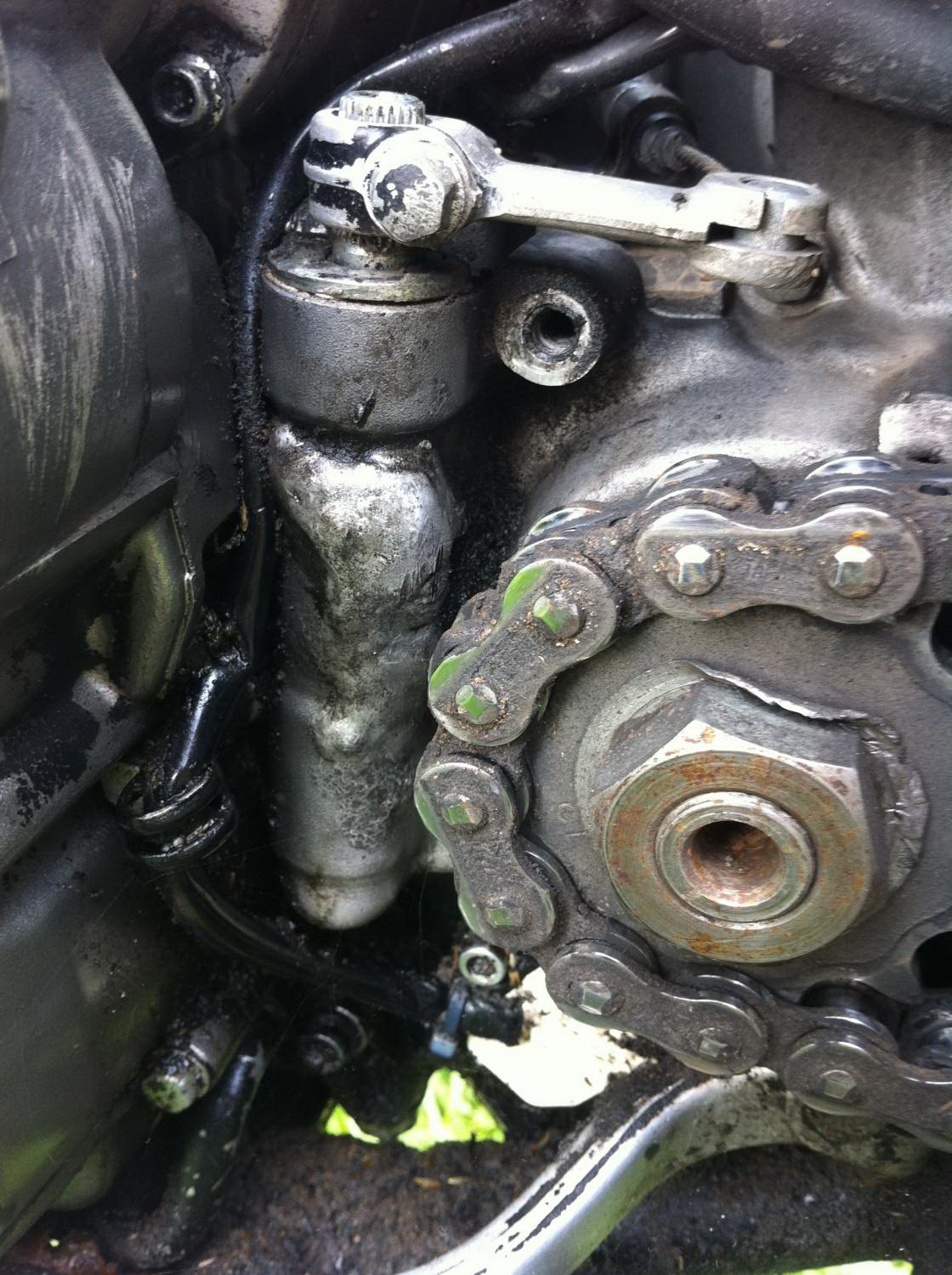

Купил дрзта 08 года, в замечательном состоянии. Через два дня обнаружил масло с левой стороны, думал сальник вала кпп, а тут решил посмотреть и акуел, у кого какие мысли? Можно ли варить не половиня двиг? И я вообще не понимаю как там могли и чем пробить, только если цепь лопнула, не знаю

наверняка цепь рвалась, там должна быть металлическая скоба стоять,у тебя её нет,она как раз помогает сохранить целостность движки при обрыве цепи.
у меня цепь рвалась, удар не слабый, железку загнуло
думаю можно типа холодной сварки залепить и ездить дальше

Варить двиг можно и нужно (как ед. надежда )
холодная сварка боюсь отвалиться от вибраций быстро
1 - надо найдти мастера который не побоиться лезть туда
2 - найдти мастера с бОоольшим опытом аргонной сварки, т.к.  далеко не все варят...
был у меня опыт сварки в криворуких мастерски[ (в Новороссийсе например)... сварщик через 20 минут выбегал с улыбкой на лице и словами - ВСЁ, ГОТОВО...
смотришь на деталь и ужасом... за что *ля заплатил... трещины и сопли-металла, которые отваливаются легко
p.s. варил двигатель с подобной ситуацией, но это был ER-6
если не повезет, то лучше купить эту часть на ебее ( там можно найдти дешево )

Да холодная сварка, поксипол, это все дым в нном месте, надо варить. Вот и стоит вопрос обязательно ли движку разбирать? Так не охото. Просто так варить - пары сварки и масло, не безопасно, даже если слить то сколько то все равно останется. Ага, дешево, 28к

У меня на рабочем компе фотку не показывает , но по описаниям понял что порвало цепью картер  . Такое бывает . Надо варить с разбором обязательно и потом ещё восстанавливать плоскость ( это не сложно ) Сложнее мотор граммотно разобрать - собрать . От этого зависит его ресурс . Можно конечно и на собранном моторе попытаться варить ( правда не вижу пролома и говорю на шару ) , но последствия непредсказуемые и гарантии никакой .
Если ты боишься за пары - то не боись 100 % мотор не разорвёт . Вари так , но описания выше всё равно такие .

Посмотри фото пожалуйста, вердикт вынести. Да и разбирать можно и самому но всего инструмента нет, в контору какую нибудь отдать, не знаю
Добавлено (16.08.2013, 11:16)
Там варено уже в этом месте, и просто сварка видимо плохо сделана была, и засочило

Мне варили мотор (ER-6) на собраном двигетеле и даже не доставая из мотоцикла
всё норм, потом долго и счастливо ездил
самому двигатель разбирать можно, но гемор конечно не приятный ( инструменты не так уж дорого )
28k это ты откуда взял ?
вот на ебее
180$ + доставка 60$ = 8400р
Добавлено (16.08.2013, 11:51)
Если в Новосибе нет крутых сварщиков, то вези почтой в москву
институт газосварки - radiatora . net
гарантия 100% - цена работы от 1000р... думаю за 2500р всё сделают

shymaxer16, отставить панику! промой там всё и продуй, чтоб сухо и красиво было... потом покатайся немного и посмотри откуда свежее масло лезет. Может это сальник звезды кидает или из под валика сцепы давит. По фотке вроде нормально заварено, а вот сальнички под вопросом.
Мой кореш тоже так недавно цепь порвал и варил в том же месте: мотор снимал, без разбора заварили хорошо, только шток выжимной вытаскивал, чтоб валик вытащить.

Я ж не дурак, естественно разбирал и смотрел, сочит за швом из трещины

У меня в том же мести образовалась дыра, после неудачного приземления в карьере. Мот передним колесо зарылся и упал на левый бок. Междк ведущей звездой и отливкой сцепления попал острый камушек и его протащило цепью - результат дырка. Так произошло потому что стояла звезда на 16. Думаю была бы меньше проскочил бы. ДВС снял отвез мастеру он заварил за 300р. без проблем. 16 звезду снял поставил на 14.

можешь попробовать припой HTS2000 .. малая температура плавления..результат не хуже сварки
She Дата: Пн, 19.08.2013, 03:57 | Сообщение # 13
Трещину не видно, я как то заливал супер клеем. Не панацея.
