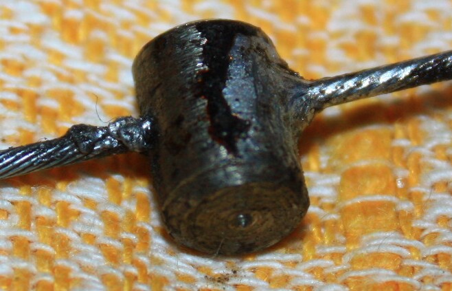

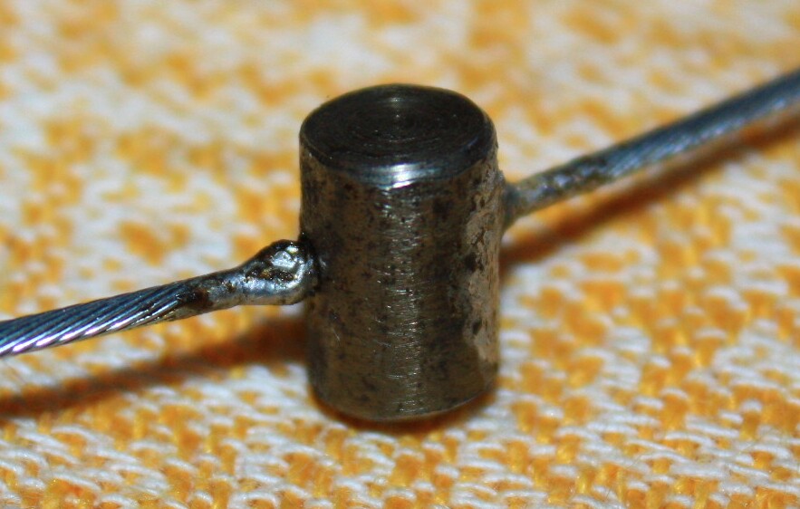

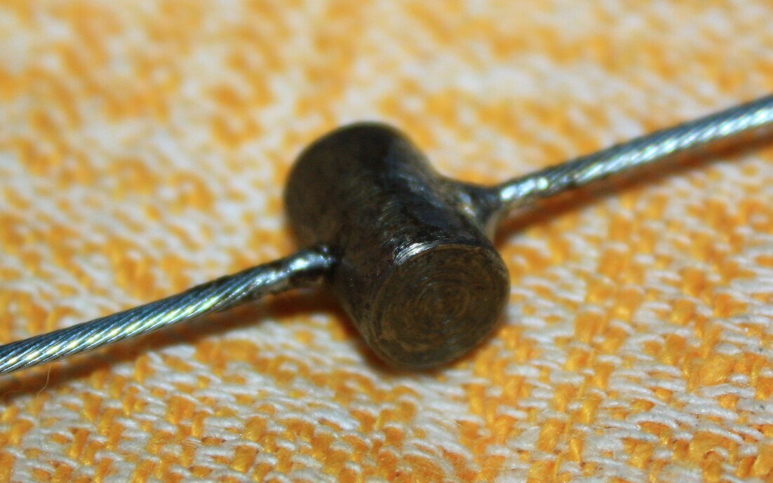

Купил трос в хоз маге 1,5 мм. Хочу сам его поменять, но так и не нашёл на сайте как его закрепить в бобышке. бобышку сделал из болта М6 из той части где нет резьбы. просверлил её поперёк сверлом на 1,5 мм. как его теперь там закрепить. На ИЖах раньше всё было просто, берёшь гайку от спицы от велика, обжуливаешь трос  и вставляешь внутрь и припаиваешь с кислотой. Бобышка маленькая и я думаю что так не получиться, трос может вырвать. думаю что может с одной стороны сделать зенковку примерно на 3мм, там его разфуфырить и запаять.  Будет держать или вырвет?
Кто может расскажите или приложите фотки как железобетонно закрепить тросик в бобышке.
Да, с ямкой лучше.
Но я такое не эксплуатировал пока, однако человек, который делал их, делал себе точно также на мотоблок, а на нём тросы толще и судя по всему и нагрузка выше — всё работает.
Прикрепления: 4296167.jpg (147.5 Kb) · 9835054.jpg (102.1 Kb) · 9592605.jpg (73.8 Kb)

Спасибо за совет, сегодня сё сделал, РАБОТАЕТ.
