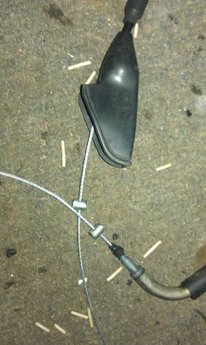

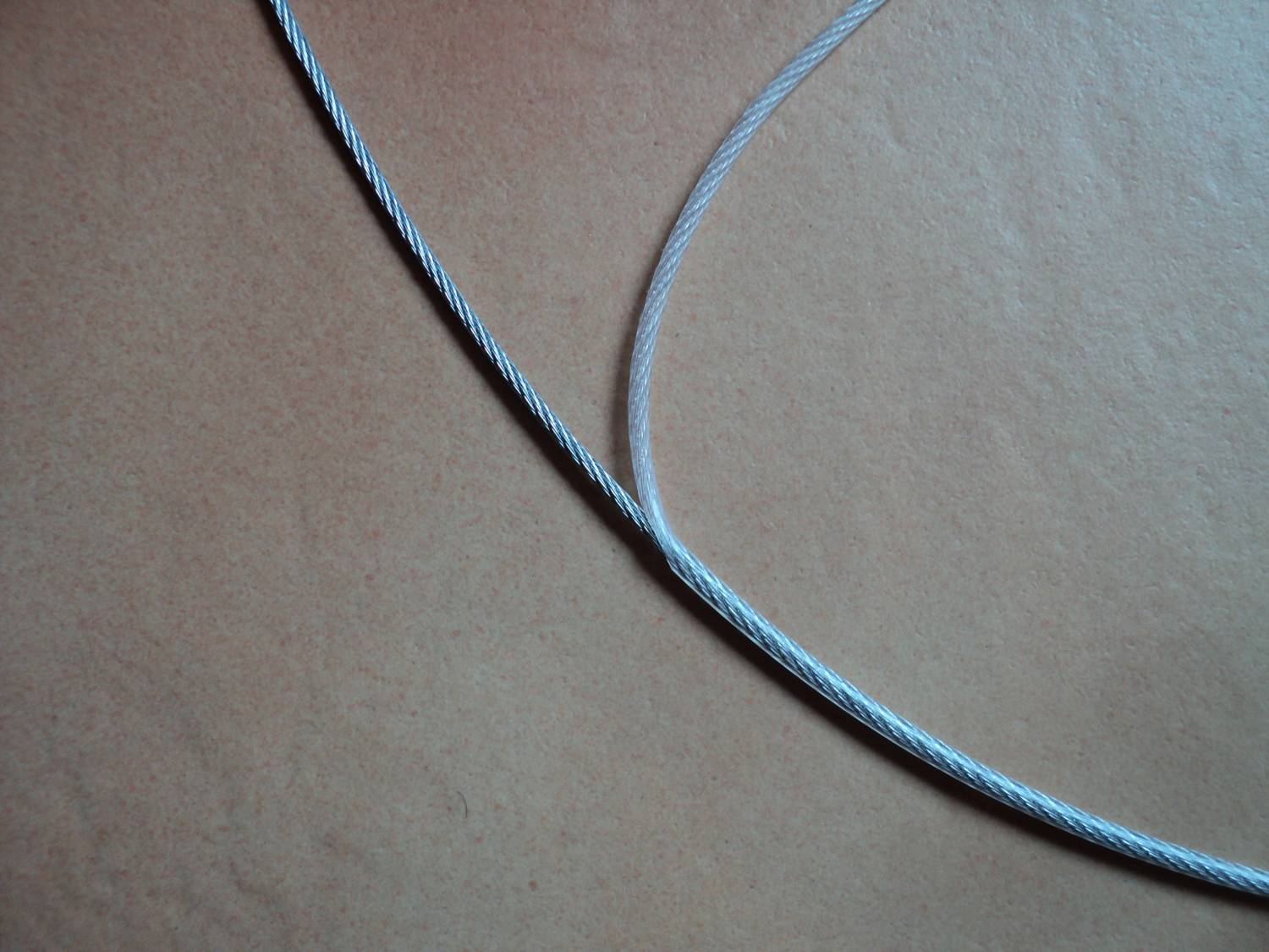

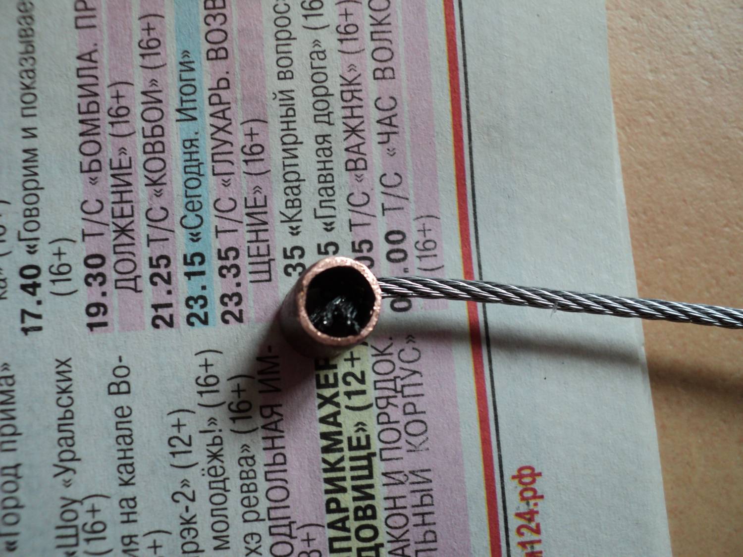

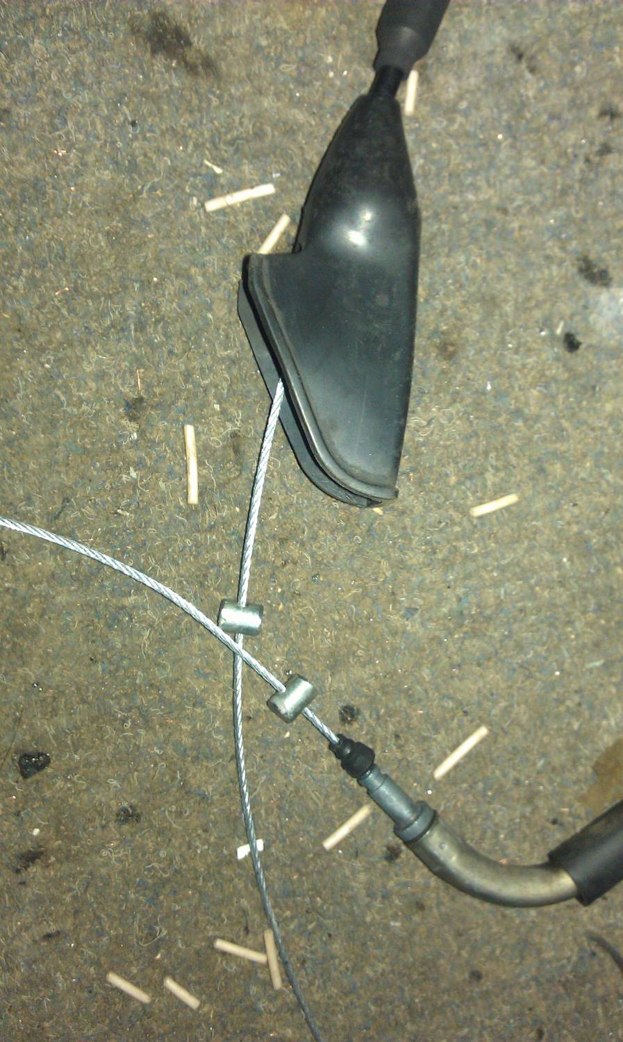

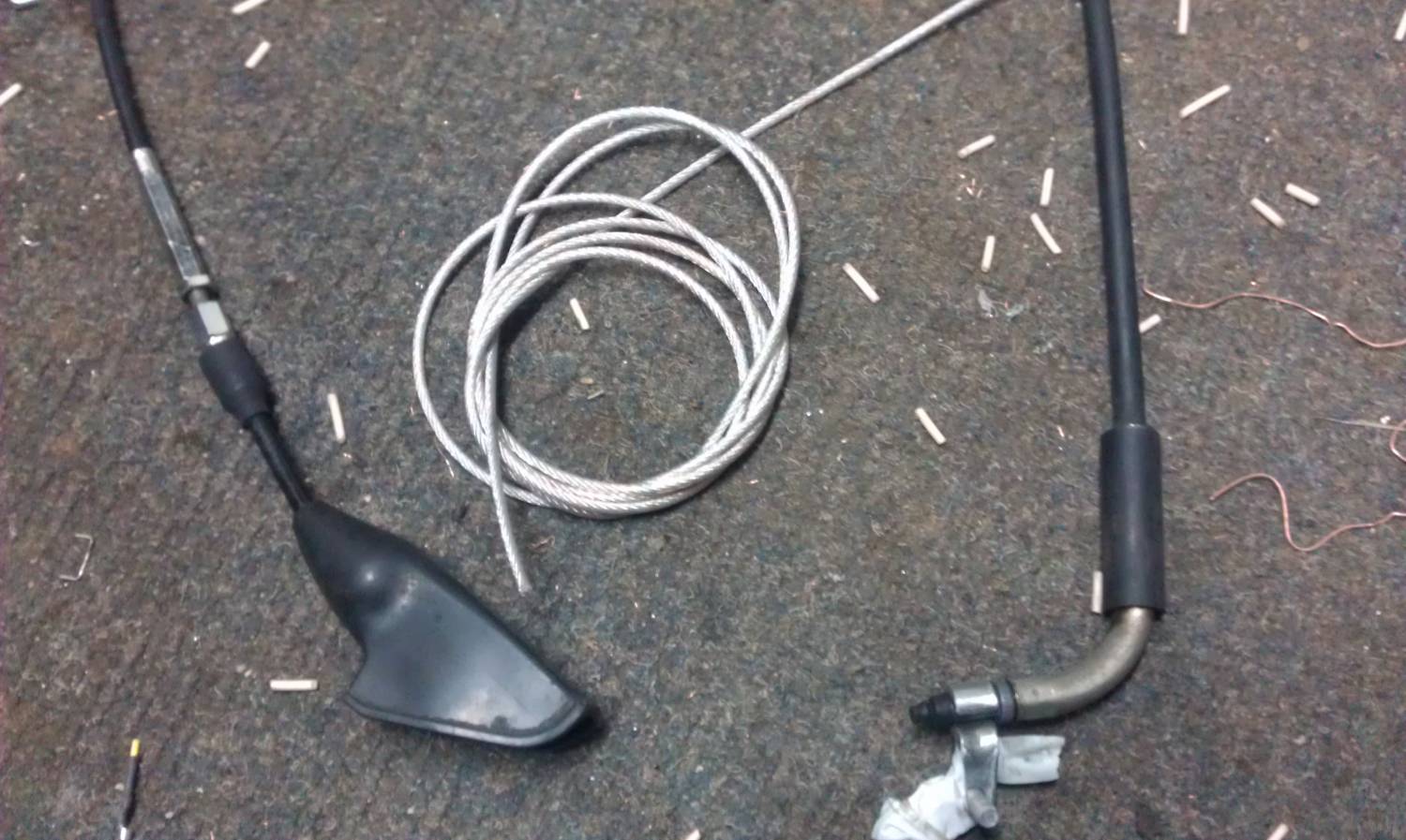

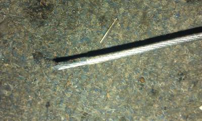

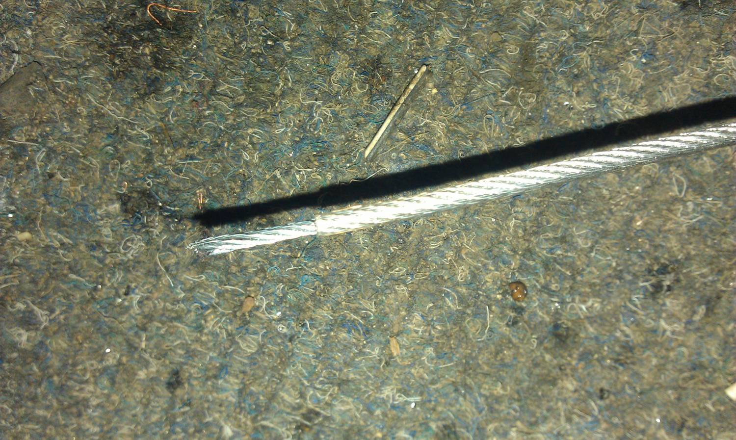

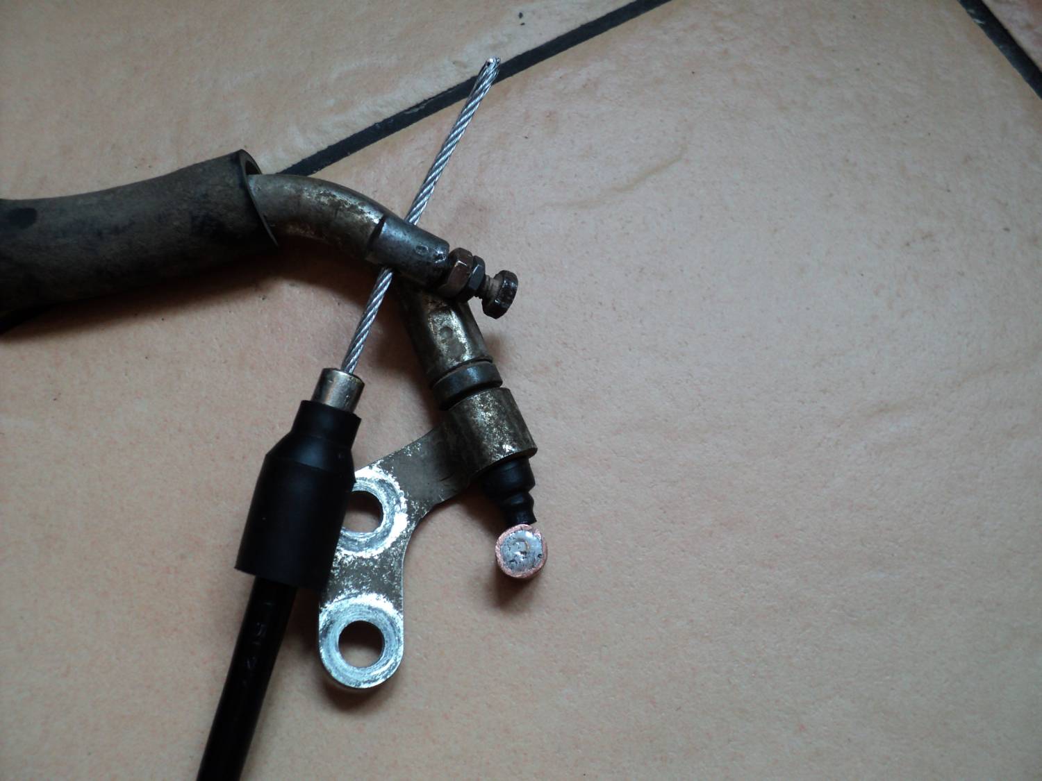

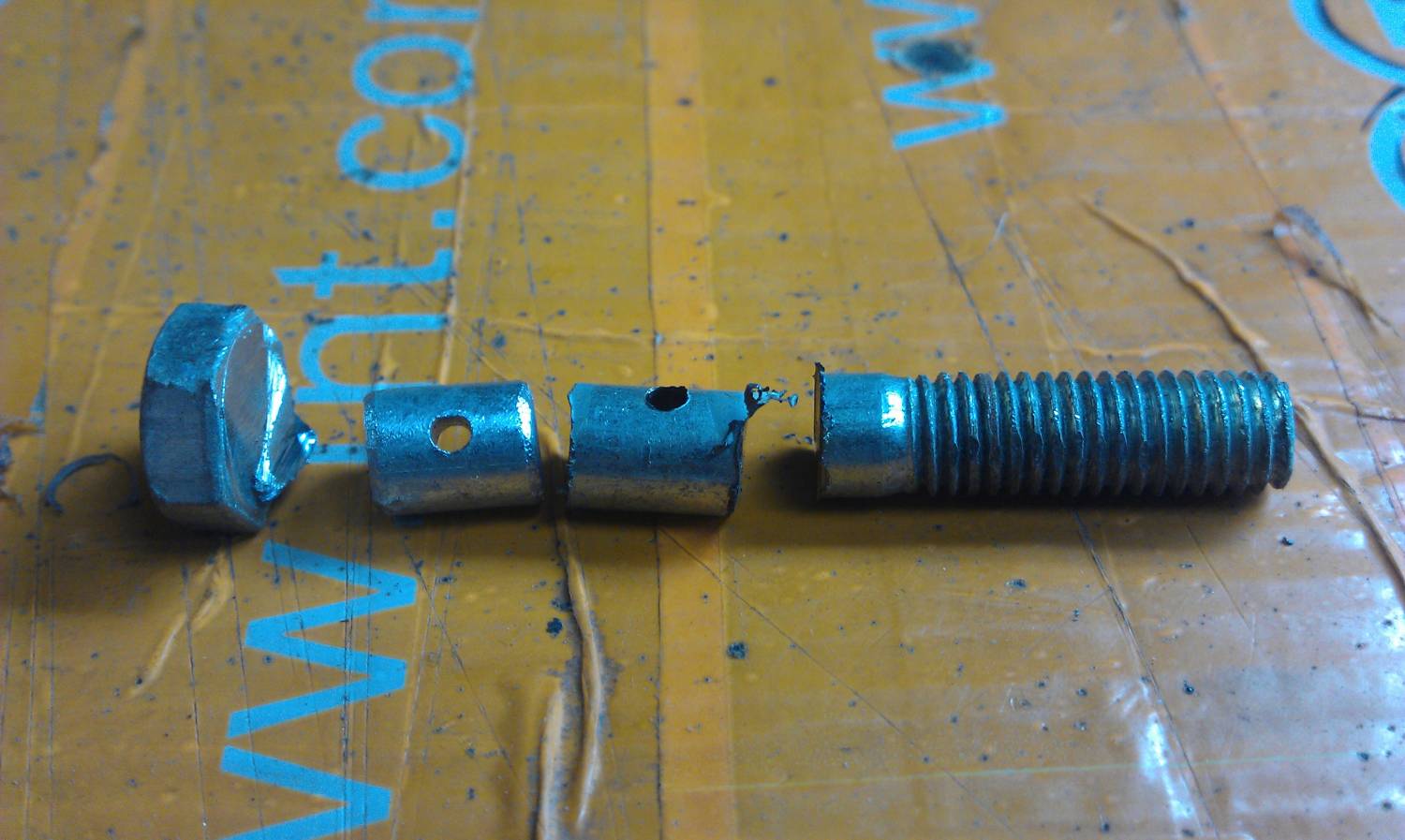

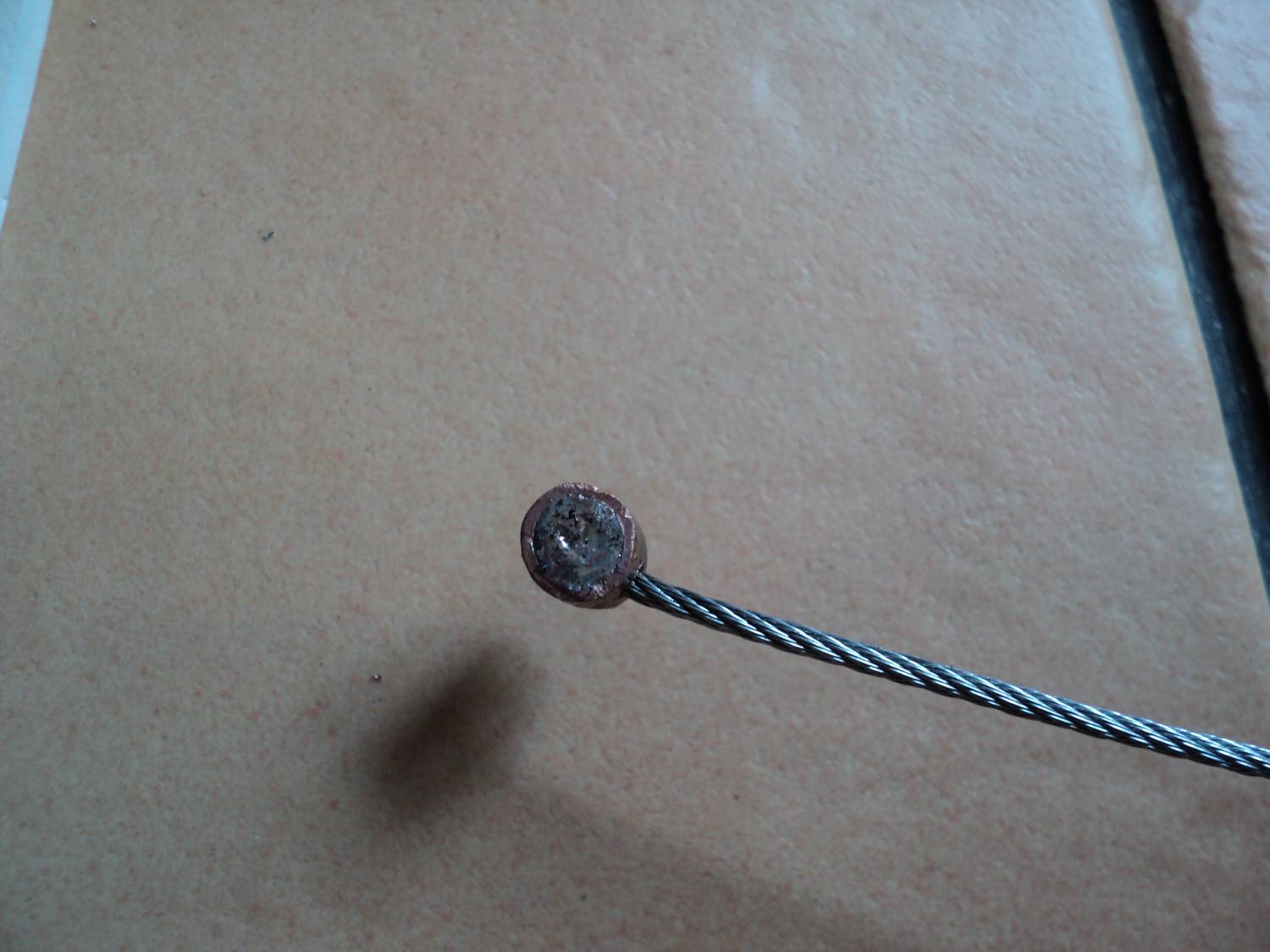

решил я тут своим колхозом поделиться, если не надо модеры потрут сильно не пинайте, Кончился трос сцепы, цена на новый кусачая да и денег уже всадил прилично жона орёт((( Решил заняться восстановлением. Из материала болт восьмерка желательно с минимумом резьбы так как нам гладквя часть нужна, кожура от троса старого, и два метра троса 2-вух милиметрового(мне подвернулся в оболочке пластиковой которая впрочем слялась легко). Далее от болта отрезал бобышки с запасом по 14 мм(они после спрессовки становятся ровно 10 мм, которые нам и необходимы) просверлил в них отверстия диаметром 2,5 мм заготовки готовы. после обильнос мазал новый трос и запихал в кожуру, не забываем резинку пыльник потом трудности будут одеваем бобышки и с помощью кувалды запресовываем трос в бобышки. После сборки обработать напильником)) Фотки в текст вставлять не научился, ну там и так всё понятно)Цена вопроса итого 30 деревянных, цеплял бобыщку к другой вешал мешок с гипсом на 30 килограмм не отрывается висит))) посмотрим как испытания в полях пройдёт)

Tru1111, А куда кувалдой то бил ? Бобышка вроде круглая ? С торцов что ли ?  unsure
с торцов, она на 4 мм короче стала. 2 мм на просадку отверстия получается ну и 2 на уплотнение. как бы так...

Понятно . Сказать не могу насколько крепко . Такой совхоз - способ хорош в полевых условиях ...  Я латунью паяю , но маленький  пресс есть и тоже собираюсь попробывать опрессовать . Привози ещё трос - сделаю бесплатно для опытов ещё .

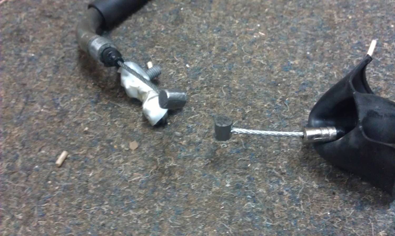

Я сыну вот так на скорую руку сделал.Тросик с леруа по 7 руб\метр.В ручке зажим,(бобышка с винтом) на движке медная трубка залитая оловом.
У меня цена вопроса подешевле,рублей 10 blink

Хотел запаять сначала но паяльника мощного под рукой не оказалось, в выходные думаю испытания на разрыв провести, ты вроде 10 кг усилие на рычаге намерил?

на днях подставил меня тросик, хорошо что недалеко от дома, порвался внутри рубашки где изгиб металлический. сделал как Tru1111 только ответстия сверлил 2,15мм сам трос 2 мм. молотком расплющил бобышку и для верочки еще каплю наварил с обратной стороны. с длиной только ошибся пришлось переделывать.
