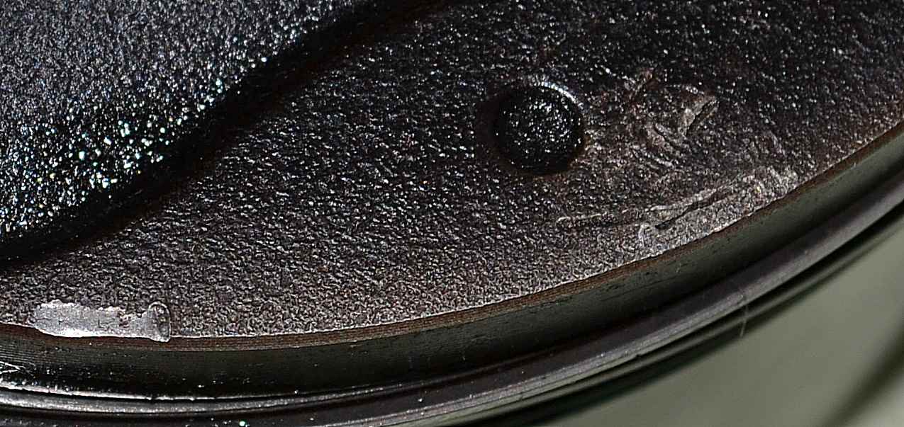

Тем не менее, обломок стал прямым (электрод обломило под корень), а на поршне и голове образовались коцки.

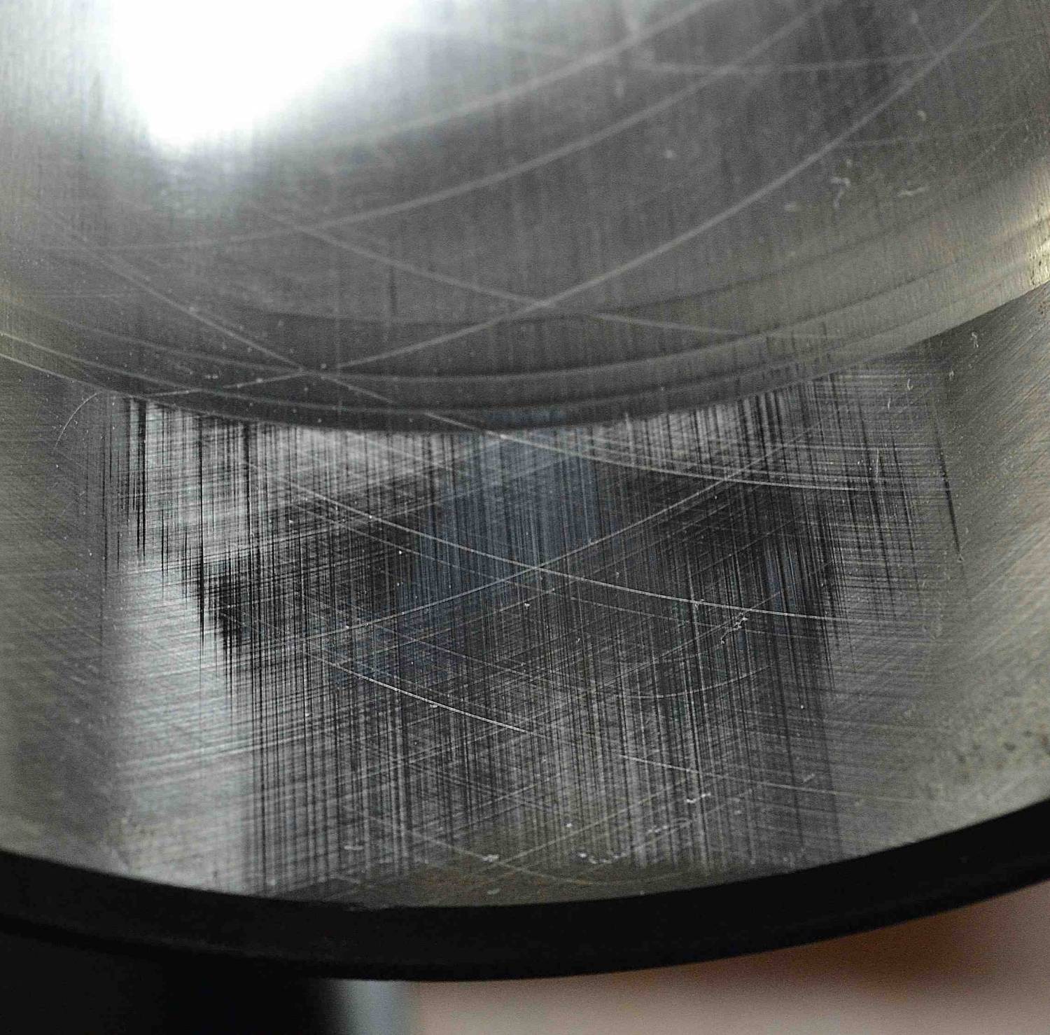

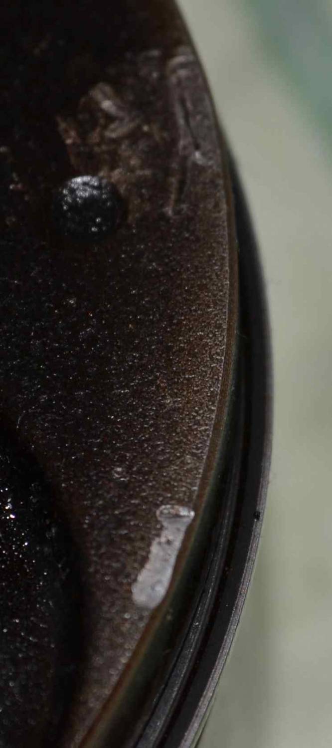

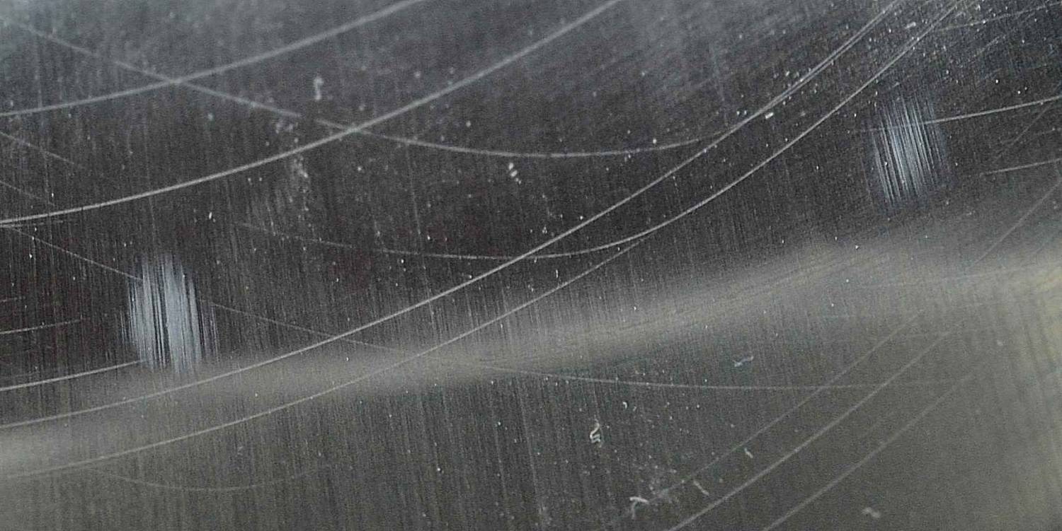

В продолжение темы фоточки, предыстория(что я вообще в движок полез), и вопрос знатокам:
В общем дело было так: в момент движения раздался некий звук типа "хряп" и двигатель заглох. После остановки и попытки завести все завелось, но образовался стук. Дальше мопед был заглушен. Вопрос знатокам: "потертости" на цилиндре с фоточек могли быть причиной этого стука? При разборке дергал шатун - люфта его в перпендикуляре к оси колена не обнаружил. Зато в плоскости оси он есть. Мануал вроде как говорит, что люфт этот должен отсутствовать только на новом колене, а на б/у допускается ход аж в 3 миллиметра, если измерять по верхней головке шатуна. Я правильно понял, что это суммарный люфт продольного перемещения нижней головки + продольный наклон? Зазор между щеками колена и шатуном мерял - он в норме.
НЕТ! это хон, это нормально... коц2ки минимальные - жить будет. А вот нагар на поршне свидетельствует об кончине маслоотражательных колпачков клапанов.... заодно надо проверить люфт в направляющих клапанов... и зазоры в замках колец.

Хон-то понятно как выглядит. Я про те 2 "коцки" и про юбку цилиндра, что на фото.

Dimaest Дата: Ср, 06.11.2013, 11:57 | Сообщение # 36
ещё надо написать?
