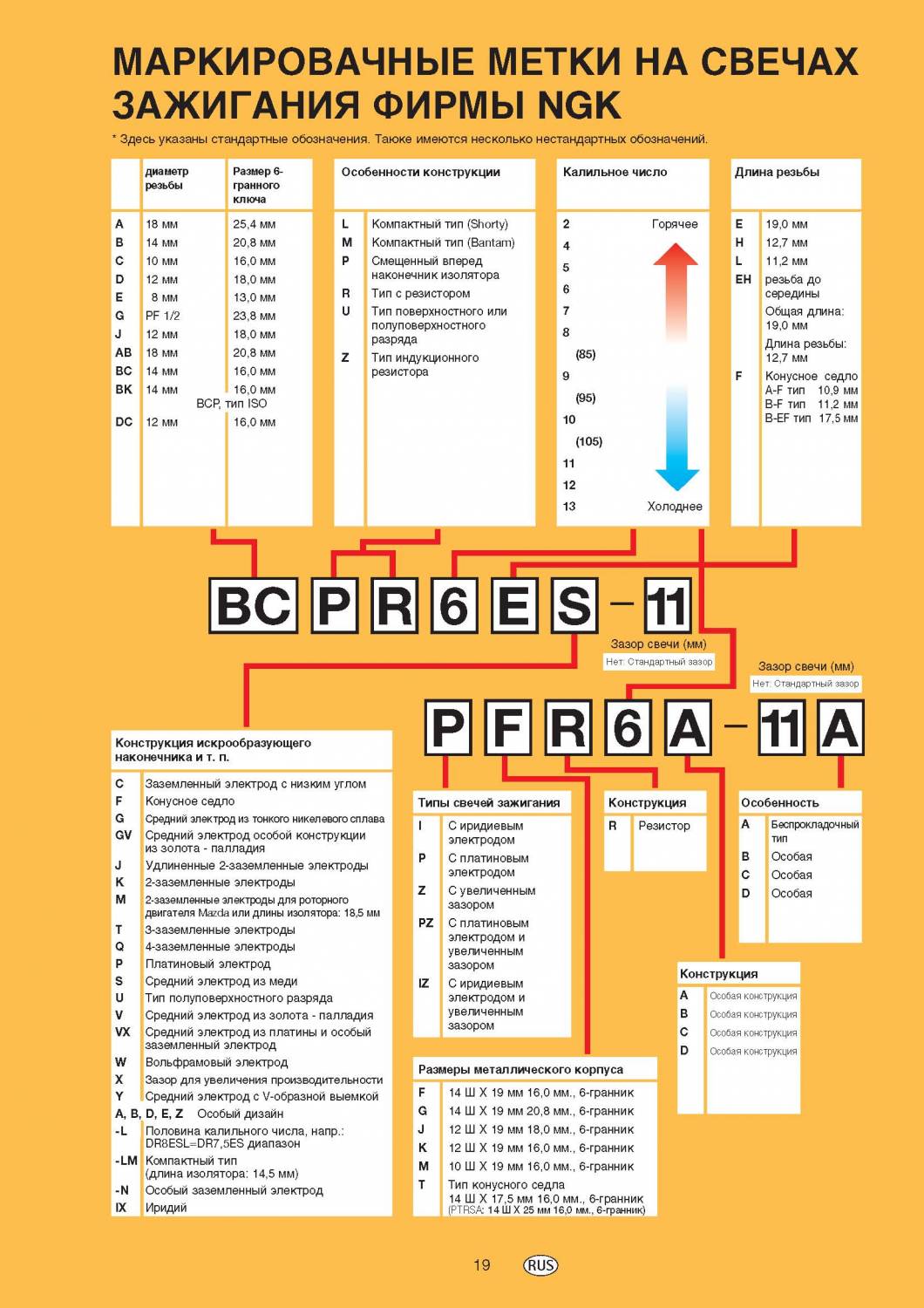

She Дата: Ср, 06.11.2013, 11:54 | Сообщение # 15
Кому нужна расшифровка NGK вот.
Прикрепления: 3955382.jpg (205.3 Kb)
