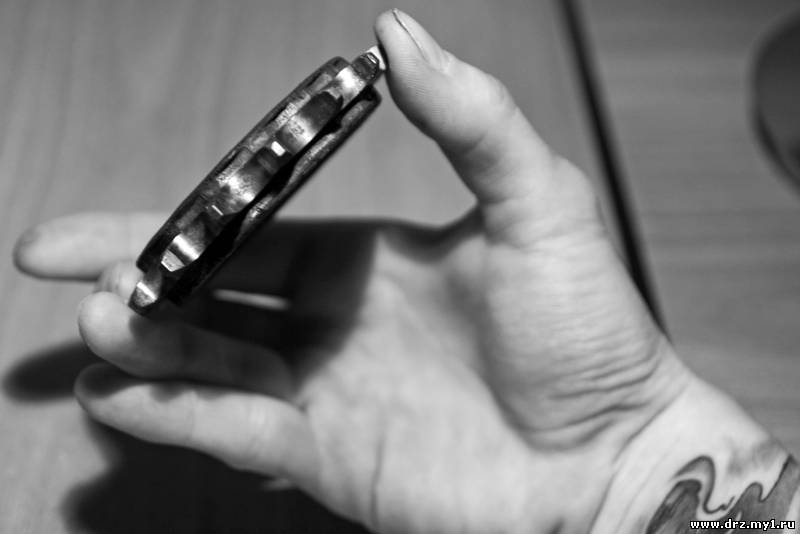

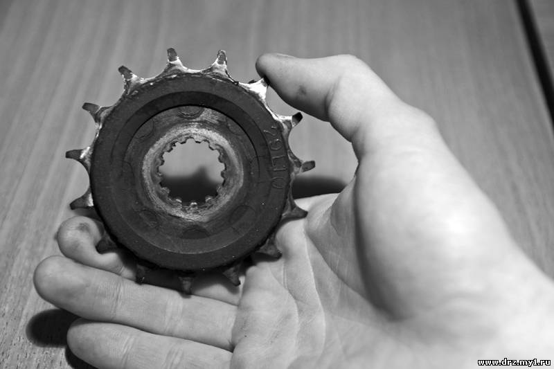

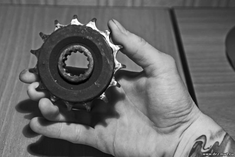

а кто в курсе что за накладки на передней звезде
на ощупь резиновые
к звезде как бы припаяны

l0ki, Накладки эти как я понимаю, для того чтоб было меньше шума от цепи, встречаются только на ориг. звездах, не ориг. идет без них.
