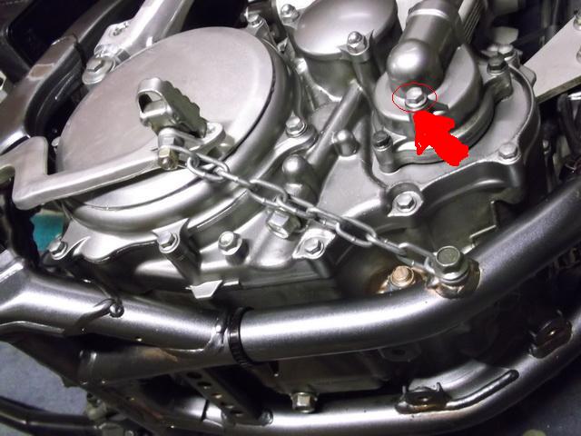

Onyx, Ну держи фоту biggrin !\
Болтик блестящий видишь на помпе, под патрубком, который её не держит? Вот это и есть пробка smile !

Дачник,
покаж стрелочкой sad
klr650 Дата: Вс, 25.03.2012, 10:28 | Сообщение # 18
Да зачем стрелки - пальцы же есть smile Там для поиска этого болта японцы его специально пометили - под ним шайба золотая лежит ( из жёлтого металла ) Болт на 8 и золотая шайба . Мегаориентир . smile

Чет не понял, что за прикол с цепью на фото.

Жульё кругом . Только цепь и поможет . Тоже всё собираюсь - никак руки не доходят sad
Это что бы лапку тормозную не стырили пока на болтик все смотреть будут . Народ такой пошёл - дай говорит болтик посмотреть . Пока поссать отойдёшь - лапку тормозную отвинтят . Знаешь какие они дифицит .... wink

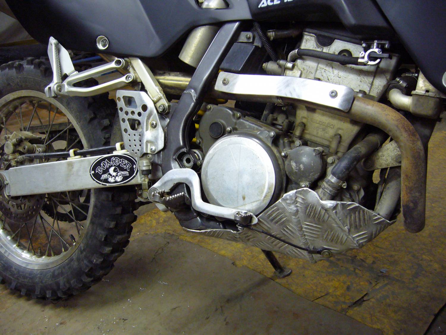

я тросом привязал! пока не спистили успел продать tongue
Это специально! Как цепь увидишь, то сразу про антифриз забываешь smile !
Dimaest, Вот я тогда поЛоКиРоВаЛ и вместо троса цепь повесил biggrin !
levsha66, в тюненге посмотри, там есть тема "Вариант как привязать лапку тормоза", в том числе зачем.
Добавлено (21.12.2012, 22:13)
Чтоб не сбивать тему этим нашим балагурством smile , а то моя цепь уже отвлекла от темы biggrin ! Не учёл, когда фотку выложил, взор не туды пошли biggrin ! Добавлю один важный момент - не перетягивайте этот сливной болтик, а то потом с резьбой придётся подразвлечься smile .
