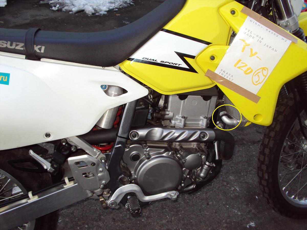

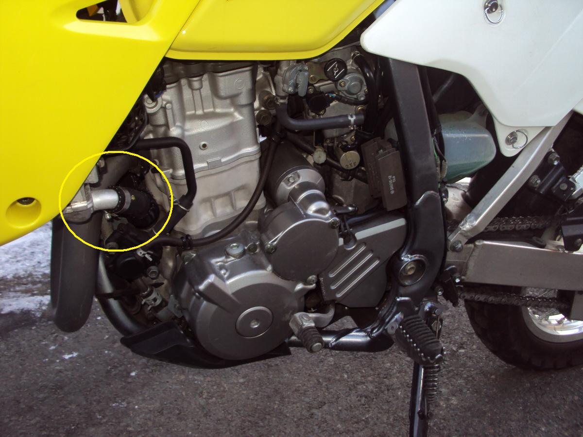

Onyx Дата: Вс, 25.03.2012, 00:28 | Сообщение # 13
Сообщений: 93
Парни я правильно понял,чтобы заменить антифриз надо открутить вот эти шланги?
Или еще где?Форум курил, мануал читал,но что-то как-то все равно не допер.
Прикрепления: 4226554.jpg (147.3 Kb) · 7464918.jpg (151.2 Kb)
klr650 Дата: Вс, 25.03.2012, 00:43 | Сообщение # 14
Сообщений: 10799
Onyx, Не надо . Там сливная пробка есть на 8 ключ под водяным насосом
Onyx Дата: Вс, 25.03.2012, 01:03 | Сообщение # 15
Сообщений: 93
ммммм это гиде ....фото мона? happy
