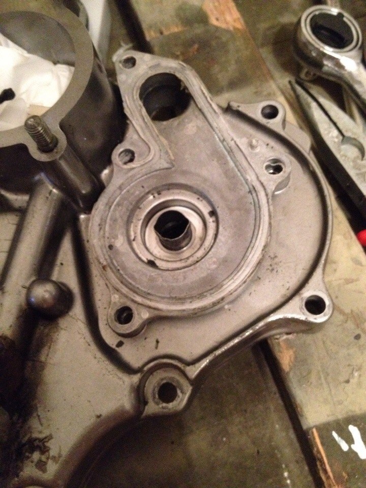

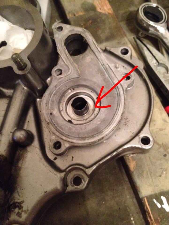

я оба сальника менял!керамический и резиновый вытащить керамический не повредив(как уже гдето писал klr)не получится так что полюбас только новый ,да и в общем то кроме сальников и крыльчатки в помпе изнашиваться то не чему!!!подшипники там не сильно нагружены!
Добавлено (12.04.2014, 23:28) --------------------------------------------- и кстати керамический сальник это основной,если он не держит то из контрольного отверстия начинает капать фриз
