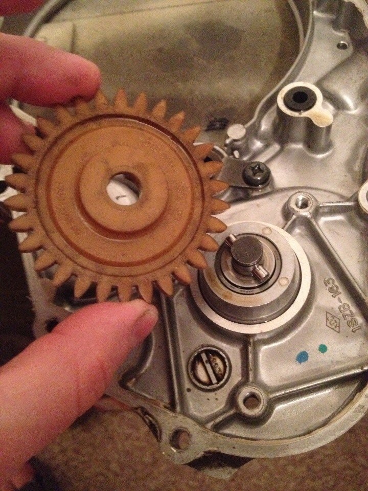

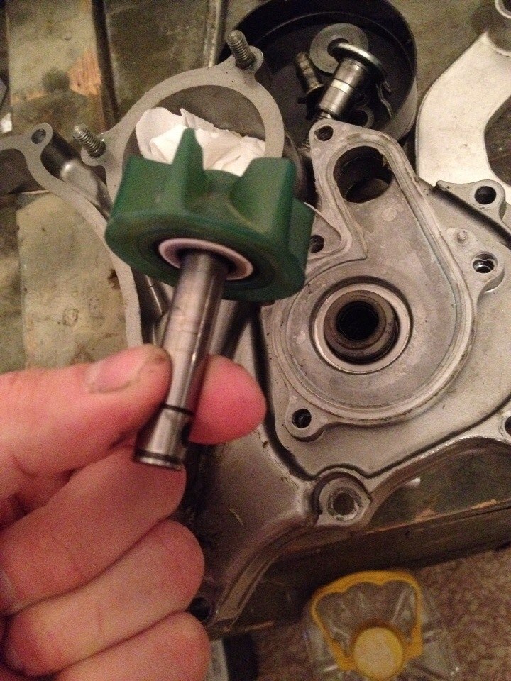

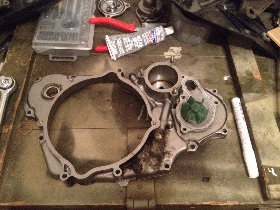

Решил разобрать помпу на старой крышке, чтобы понять устройство.
Первым делом снимается пружинное кольцо, а за ним шестерня. Затем вынимается штифт и второе пружинное кольцо
После этого можно вытащить ось. После этого собственно у меня случился затык, поскольку гайдов нигде нет, то не очень понятно что делать дальше.
У меня получилось только вытащить сальник, разломав его. А вот как вынимать второй с подшипниками мне совершенно не понятно
Плюс к этому когда осматривал, увидел это. Как вообще такое могло случится? Если не видно, то поясняю - обгоревший край, как будто зажигалкой жгли

Под белой шайбой - второй сальник вроде бы как и он запрессован наглухо . Крыльчатка обгорела - тёрлась она о стенку или иное припятствие .

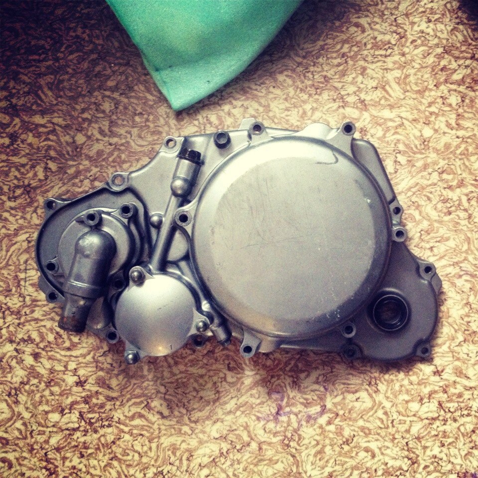

klr650, Тогда вопрос, если я ставлю б/у крышку правую целиком, там помпа стоит и при визуальном осмотре косяков не видно, то есть ли смысл менять сальники все и подшипник у неё? или оставить как есть
klr650 Дата: Вт, 18.03.2014, 00:31 | Сообщение # 5
Оставь как есть , а то вторую сломаешь и будет двое запчастей smile Когда заведёшь , то и узнаешь всю правду .

Крышка на вид сильно потрёпана ? Пробег неизвестен ? ( это я косвенно про пробег насоса хотел узнать )
d1antre Дата: Вт, 18.03.2014, 10:28 | Сообщение # 8
Мотоцикл: DR-Z 400 SM 2005
Город: спб
Сообщений: 554
klr650, царапины есть, там где одевается шланг помпы толи ржа, толи окислилось сильно. Но в целом состояние не плохое - шестерня помпы без видимого износа и крыльчатка выглядит бодро
Пробег не известен совершенно, но болты не слизаны. прокладки резиновые на помпе и сцеплении целы.

Крылчатка наверно терлась о крышку помпы - либо погнута, либо там какой-нибудь посторонний предмет....
Второй сальник лучше не вынимать - запресовать обратно можно только на спецоборудовании, и то будет не по фен-шую, да и дорого.

dendragon, в том то и дело, что на крышке помпы нет ничего, да и если бы это была крышка, то стерло бы все лопасти, а не одну. да и посторонний предмет там это закупорка системы охлаждения, но ничего найдено небыло

я без спец оборудования оба сальника и крыльчатку заменил и ничего норм!!!
