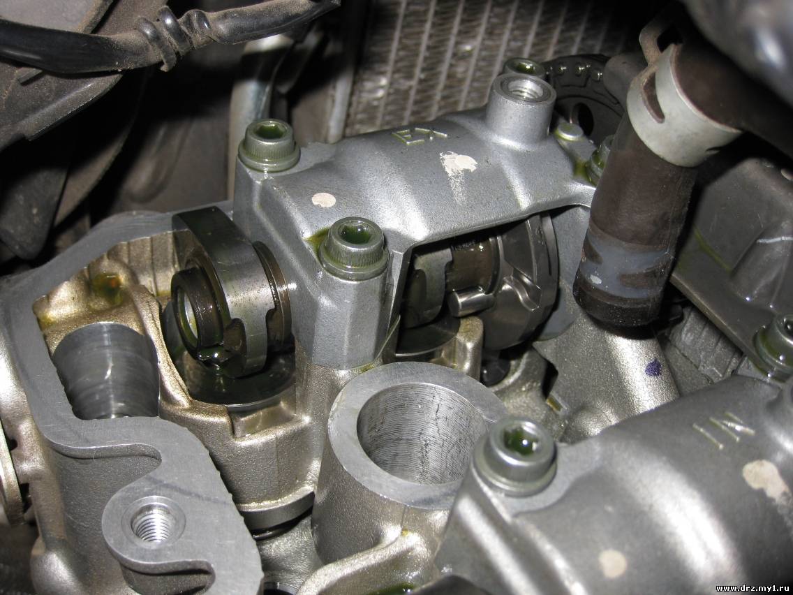

Кто знает какие в версии SM зазоры в клапанах впуск/выпуск. Подозреваю что если моторы разных версий DRZ отличаются форсированностью то и могут отличаться зазоры в клапанах.... а то чето бренчить матьигоёп, а че незнаю sad

Спасибо за ссылки, но идея "все грохочут" мне не нравится...
есть подозрение что грохочет декомпрессор (диск возле правого выпускного клапана). в этом узле присутствуют некоторые люфты
Прикрепления: 2134682.jpg(398Kb)

wenpaxan, тоже люфт, это норма?
впуск 0,1-0,2
выпуск 0,2-0,3
кстати, у С и СМ зазоры одинаковые
Думаю это нереально, у него два крайних положения, при работе мотора центробежная сила преодолевает силу пружинки и декомпрессор на ходу никак не может болтаться в неком промежуточном состоянии, а если бы это и произошло - он бы стравил компрессию и движок скорее всего заглох
Звенеть может цепь ГРМ, но это скорее всего нормально (если она не растянута вхлам).
