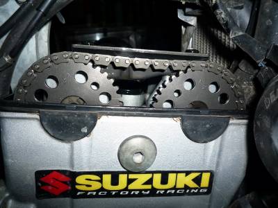

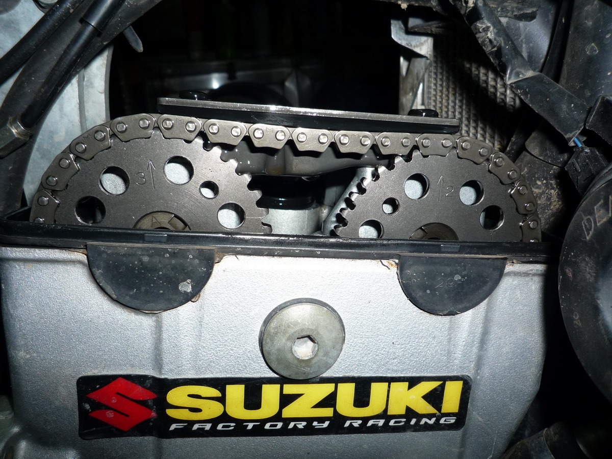

Цитата demonizer ()
Не, скока не делай оборотов, как стояла, так и будет стоять, я посчитал
Не верно . Ты посчитал , а пробовал милион раз . После проворота всё изменяется 100 % всегда , потому что ты собираешь все валы на не натянутой цепи и после проворота двигателя , цепь натягивается и положение валов чуть но изменяется .
Роман1986 Дата: Пт, 25.04.2014, 19:50 | Сообщение # 17
Город: Сахалин
Сообщений: 232
Я делал по первой,все работает!
demonizer Дата: Пт, 25.04.2014, 20:20 | Сообщение # 18
klr650, я по схеме посчитал. Я ваще про положение звеньев относительно меток, а ты про что?
klr650 Дата: Пт, 25.04.2014, 20:43 | Сообщение # 19
Сообщений: 10794
Естестественно положение звеньев на зубах распредвала не изменить . Они сами никак не перескочат никак . Как их положил , так и будут лежать ,  а вот положение двух валов в плоскости бывает разное . Плюс минус пол зуба зашкаливать может ...
pereligin Дата: Пт, 25.04.2014, 20:47 | Сообщение # 20
Мотоцикл: КТМ 690SMC R(был)
Город: 36 Воронеж
Сообщений: 111
мож у чувака от этого и не виллит моц biggrin в какой то теме..)))
LeON_ID Дата: Пт, 25.04.2014, 21:33 | Сообщение # 21
Мотоцикл: drz400s(M), dl1000
Сообщений: 634
и на фотке и на схеме правильно. делай по любой. просто есть внутренние звенья есть внешние.... а принципиально оба варианта возможны
ZMEY23 Дата: Сб, 26.04.2014, 11:41 | Сообщение # 22
Мотоцикл: SUZUKI DR-Z400
Город: Киевская обл. г.Вышгород
Сообщений: 9
Mне почему-то кажется что нужно ставить как на втором фото, ровнее валы стоят! Впуск будет точнее prof

klr650 Дата: Сб, 26.04.2014, 11:51 | Сообщение # 23
Сообщений: 10794
Да , да точно . Ставь по второй . Она несомненно ровнее . А если ровнее - значит правельней . Мотор мощщнее будет в разы . На тюнинг тратиться не надо .
( уже по ходу глум начинается , причём без малосси   facepalm  )
She Дата: Сб, 26.04.2014, 19:36 | Сообщение # 24
Бл у меня тоже не по феншую собрано sad
Наверно поэтому метки раскосые.  shock
Прикрепления: 2096434.jpg (444.1 Kb)
klr650 Дата: Сб, 26.04.2014, 23:56 | Сообщение # 25
Сообщений: 10794
метки раскосые.
Да у тебя левак , как на первой фотке . Надо было ставить по второй  , тогда бы всё ровно было shades
