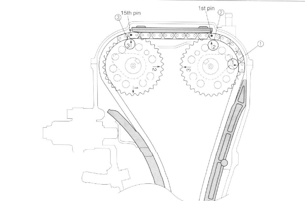

КАК правильно ставить МЕТКИ НА ЦЕПИТАК?
ИЛИ ВОТ ТАК?
Сообщение отредактировал ZMEY23 - Пт, 25.04.2014, 11:33

как на верхнем
он красочней

ZMEY23, Делай по верхней . Она настоящяя .А то нафига я старался  рисовал  unsure

после klr650, и добавить нечего.
Выставлял так-же по верхней

Ок, так и сделаю! ok
Sibir Дата: Пт, 25.04.2014, 16:17 | Сообщение # 7
ZMEY23, главное 15заклёпок,кстати на обоих рисунках их 15,так что этого критерия и придерживайся.

Но, на втором валы ровнее будут! prof
demonizer Дата: Пт, 25.04.2014, 18:47 | Сообщение # 9
Разницы нет, все зависит от того, как цепь одели на звезду коленвала
klr650 Дата: Пт, 25.04.2014, 18:48 | Сообщение # 10
Сообщений: 10799
На втором -  чертёж голимый , а на первой  - живая фотография настоящего мотора .
demonizer Дата: Пт, 25.04.2014, 18:49 | Сообщение # 11
Или на каком участке цепи все происходит...вполне вероятно, что, сделав два оборота коленвала, цепь будет располагаться как на рисунке из мануала
Сообщение отредактировал demonizer - Пт, 25.04.2014, 18:50
klr650 Дата: Пт, 25.04.2014, 18:50 | Сообщение # 12
Сообщений: 10799
Идеально ровно не всегда получается . Редко . Зависит от износа цепи \ состояния деталей и под каким углом сфотографировать .
demonizer Дата: Пт, 25.04.2014, 18:53 | Сообщение # 13
Не, скока не делай оборотов, как стояла, так и будет стоять, я посчитал.
Значит, на фото цепь грм одели на звезду колена не по мануалу! )

сдается мне, что на широкий угол чпокали, вот оно и покривилось  cool
klr650 Дата: Пт, 25.04.2014, 19:11 | Сообщение # 15
Сообщений: 10799
Чпокали на мыльницу . Естестественно на фото не так ровно как глазами смотришь . Одето всё правильно там .
