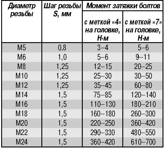

Всем привет. Будем снимать левую крышку на DR-Z400S 2006 года. Крышка у рычага переключения передач. Подскажите плиз моменты  затяжки болтов. И еще, получится ли поставить ее на старые прокладки. Не получается заказать в короткие сроки.

старые прокладки промаж герметиком, или продается такой балончик брызгаюший, типа востановление б\у прокладок.
Прикрепления: 0725603.jpg(36Kb)

Pasa21, Левая прокладка, емнип, металлическая с типа тефлоновым покрытием, раз съема-установки выдержит. Я на своём пару раз снимал, все ок.
а моменты, кистевые без фанатизму happy   учти, там болт скрыт под мелкой крышкой, передаточной шестерни стартера.  короч, смотри инструкцию happy

10 н.м у них момент затяжки
ну вообще, так, мелкой трещёточкой одной рукой, до рабочего отказа))
