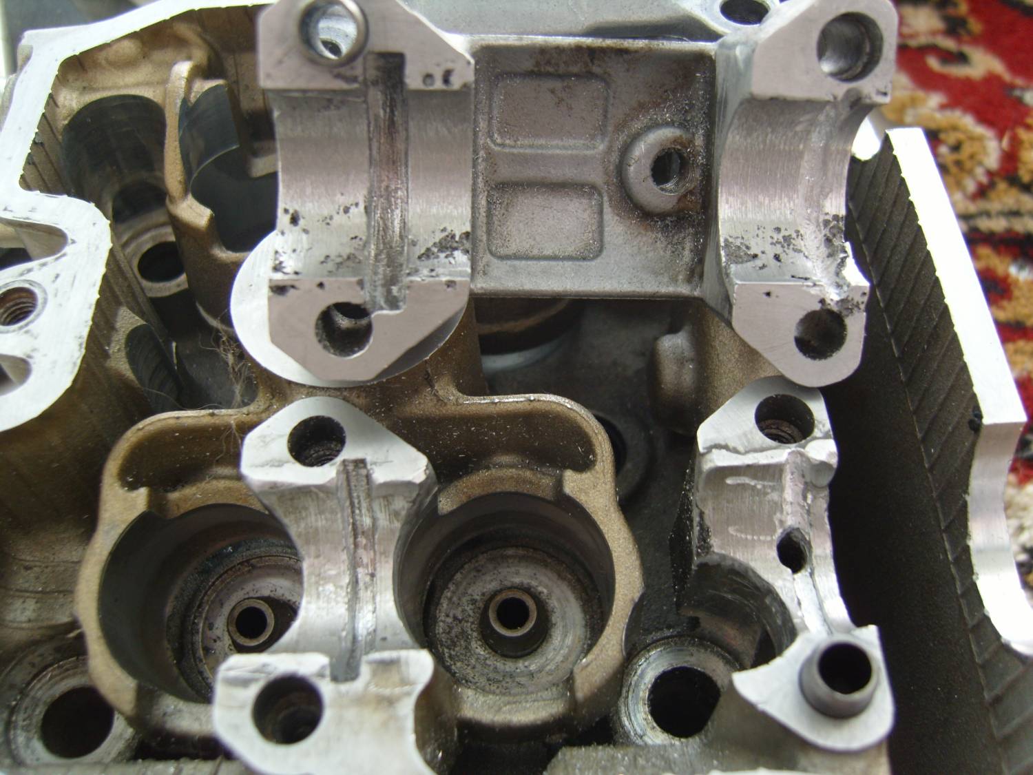

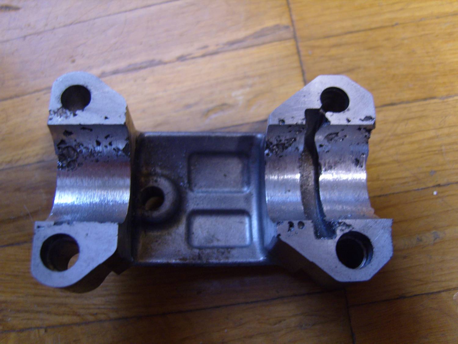

cfy, сфоткай, что ты там допилил и собрался ставить
cfy Дата: Сб, 05.07.2014, 08:53 | Сообщение # 32
Мотоцикл: уже не DRZ
Сообщений: 22

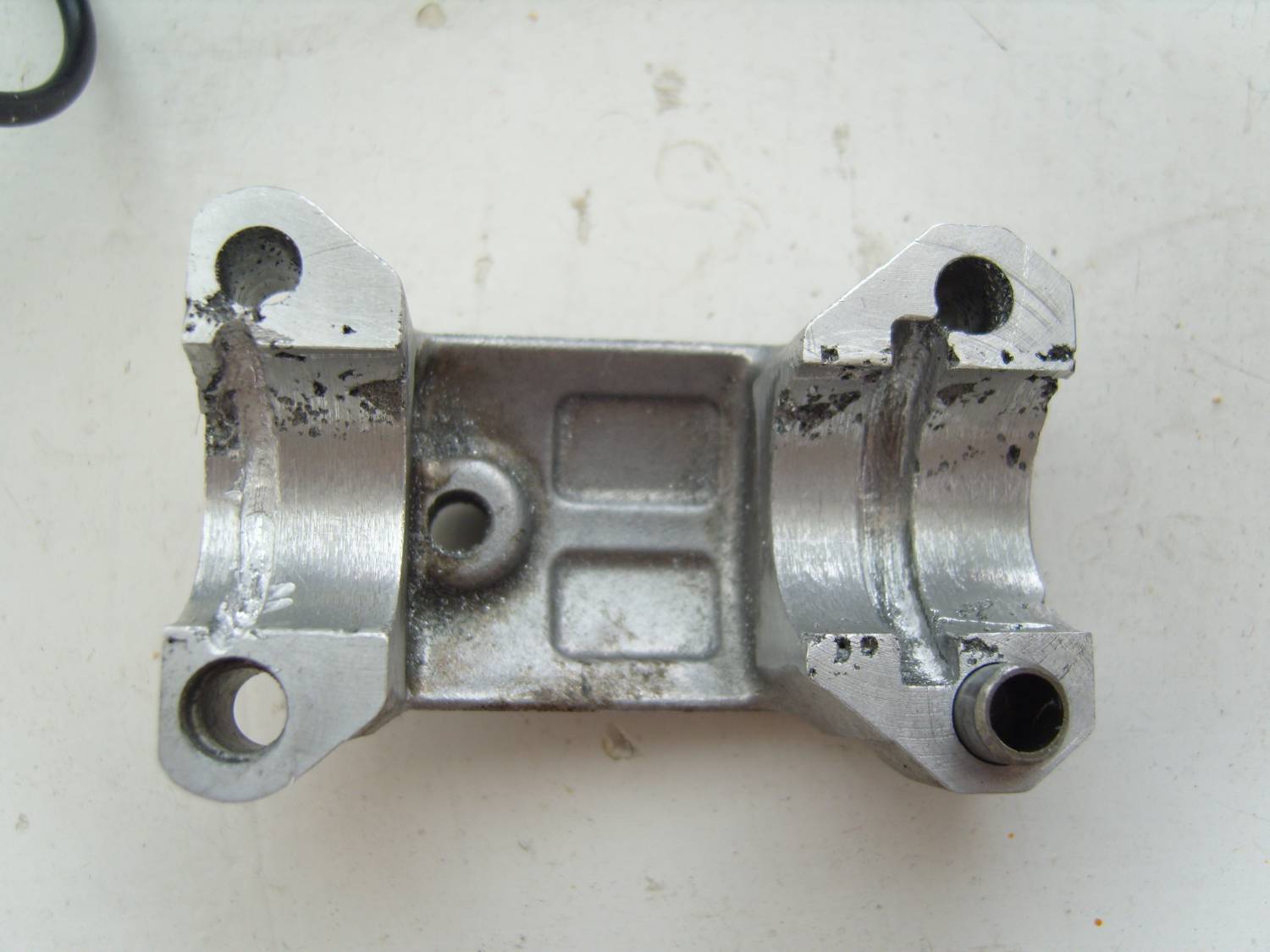

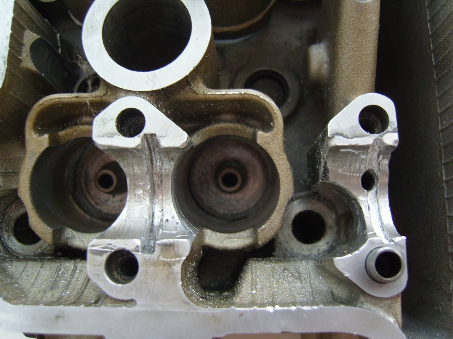

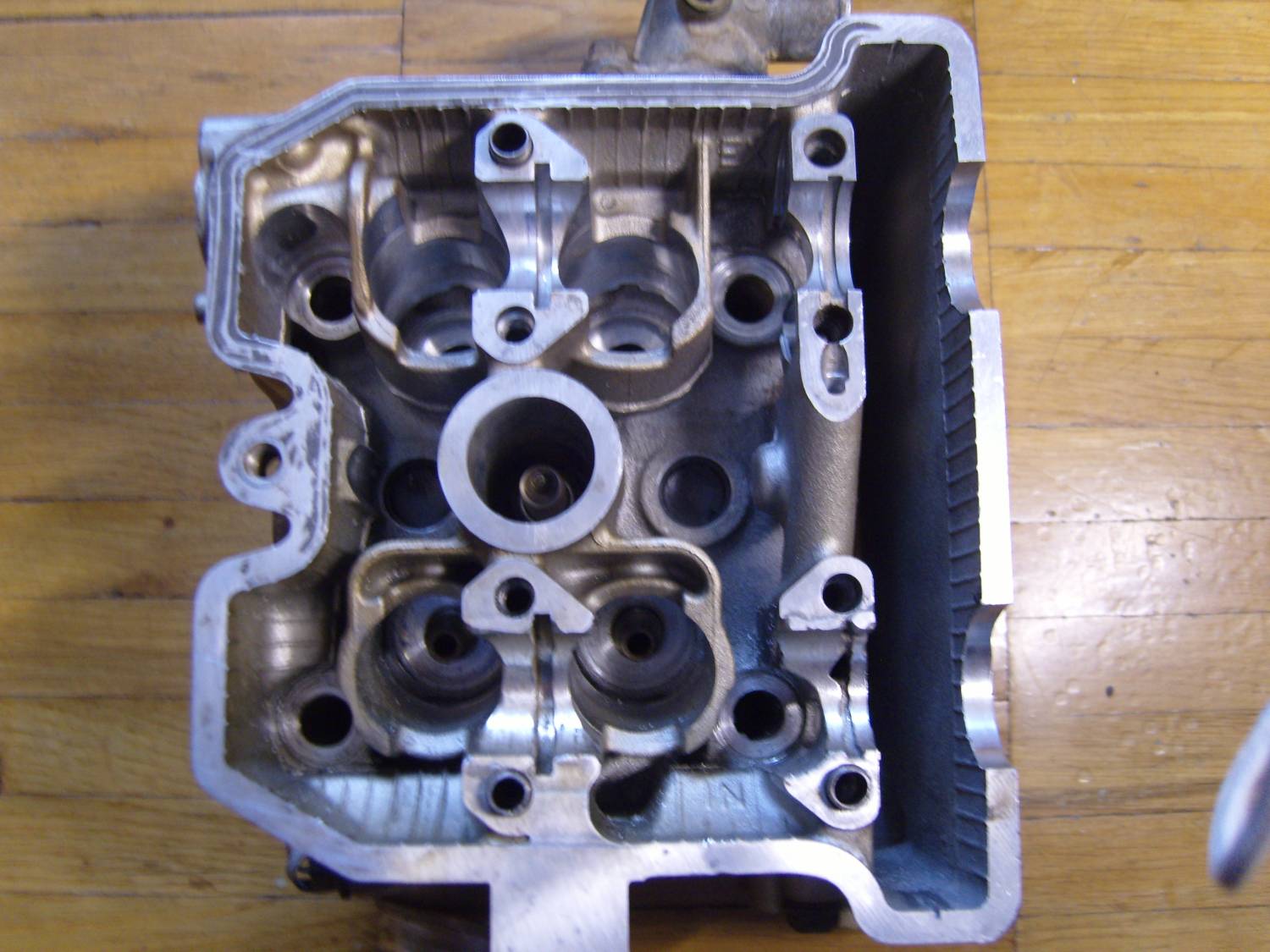

Вот допиленные. Как-то так. Больше конечно наплывы снимал. Два допила были канавки которые под масло не глубокие.
Прикрепления: 2512158.jpg (102.2 Kb) · 7286066.jpg (151.8 Kb) · 9794074.jpg (178.2 Kb)
Сообщение отредактировал cfy - Сб, 05.07.2014, 09:29
cfy Дата: Сб, 05.07.2014, 09:24 | Сообщение # 33
Сообщений: 22

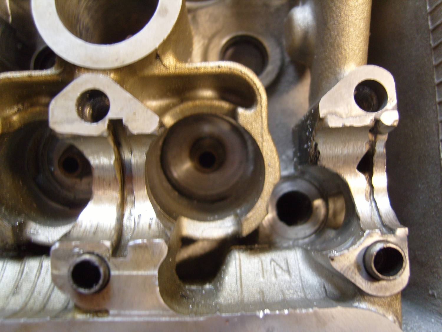

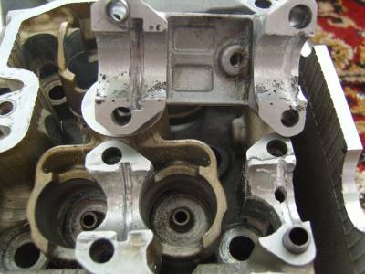

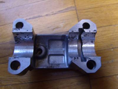

А вот до обработки моей фото.
Прикрепления: 2076909.jpg (140.6 Kb) · 0869784.jpg (152.4 Kb) · 0793579.jpg (115.0 Kb)
Сообщение отредактировал cfy - Сб, 05.07.2014, 09:25
demonizer Дата: Сб, 05.07.2014, 10:20 | Сообщение # 34
Я в а#уе, если чо
Добавлено (05.07.2014, 10:20)
Скажи потом, какое давление масла получится
cfy Дата: Сб, 05.07.2014, 20:35 | Сообщение # 35
Сообщений: 22
Да с давлением могут быть проблемы мясца там в одном месте нет кусочка аргонщик "профессионал" не доварил.
demonizer Дата: Сб, 05.07.2014, 21:05 | Сообщение # 36
Та там ваще пыздэцкакие зазоры!
cfy Дата: Сб, 05.07.2014, 22:00 | Сообщение # 37
Сообщений: 22
Ну шо же поделать с горе мастерами??? катану эту башку. И скорей всего закуплю новые р\в и голову в сборе  про запас положу в уголок или (на станок поставлю  как мастера моторинтеха и не важно что бритвенный) пусть ждёт своего часа.
