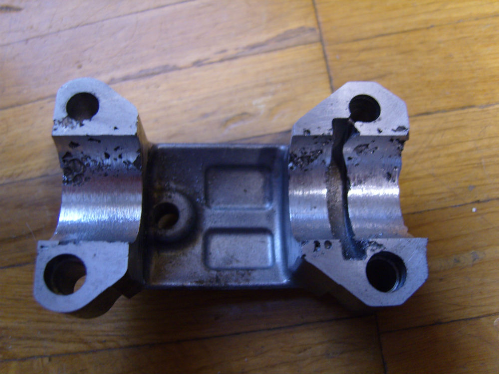

cfy Дата: Сб, 28.06.2014, 11:19 | Сообщение # 8
Мотоцикл: уже не DRZ
Сообщений: 22
Мне вот что навояли.
Добавлено (28.06.2014, 11:19)
Такая же ерунда и на постели.
Прикрепления: 4558457.jpg (111.4 Kb)
LeON_ID Дата: Сб, 28.06.2014, 11:50 | Сообщение # 9
Мотоцикл: drz400s(M), dl1000
Сообщений: 634
cfy, Нормально, чо. Это скрытые резервуары для масла. в этих полостях по задумке моторинтеха должен хранится нз масла на случай пробития картера например smile

cfy Дата: Сб, 28.06.2014, 23:08 | Сообщение # 12
Сообщений: 22
Её и укоротили которая на фото места под болты прямые площадки, теперь она ниже.
demonizer Дата: Вс, 29.06.2014, 06:52 | Сообщение # 13
И чо теперь? звено из грм вытаскивать или натяжитель наращивать и толкатель спиливать?
Добавлено (29.06.2014, 06:52)
Просто обычно точат постели, а наваривают шейки валов, чтобы ось осталась в том же месте
pereligin Дата: Вс, 29.06.2014, 07:07 | Сообщение # 14
Мотоцикл: КТМ 690SMC R(был)
Город: 36 Воронеж
Сообщений: 111
demonizer, ну крышку которая распредвал держит (как называется незнаю) ее они обрезали чтоб прижимала типа плотнее я так понял...а вал то  остался на месте.
demonizer Дата: Вс, 29.06.2014, 08:05 | Сообщение # 15
Надо было синей изолентой подмотать, чтобы вал не люфтил:-)
