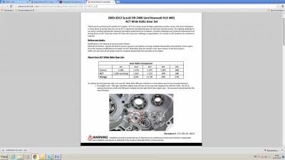

Вот не штатные шестеренки

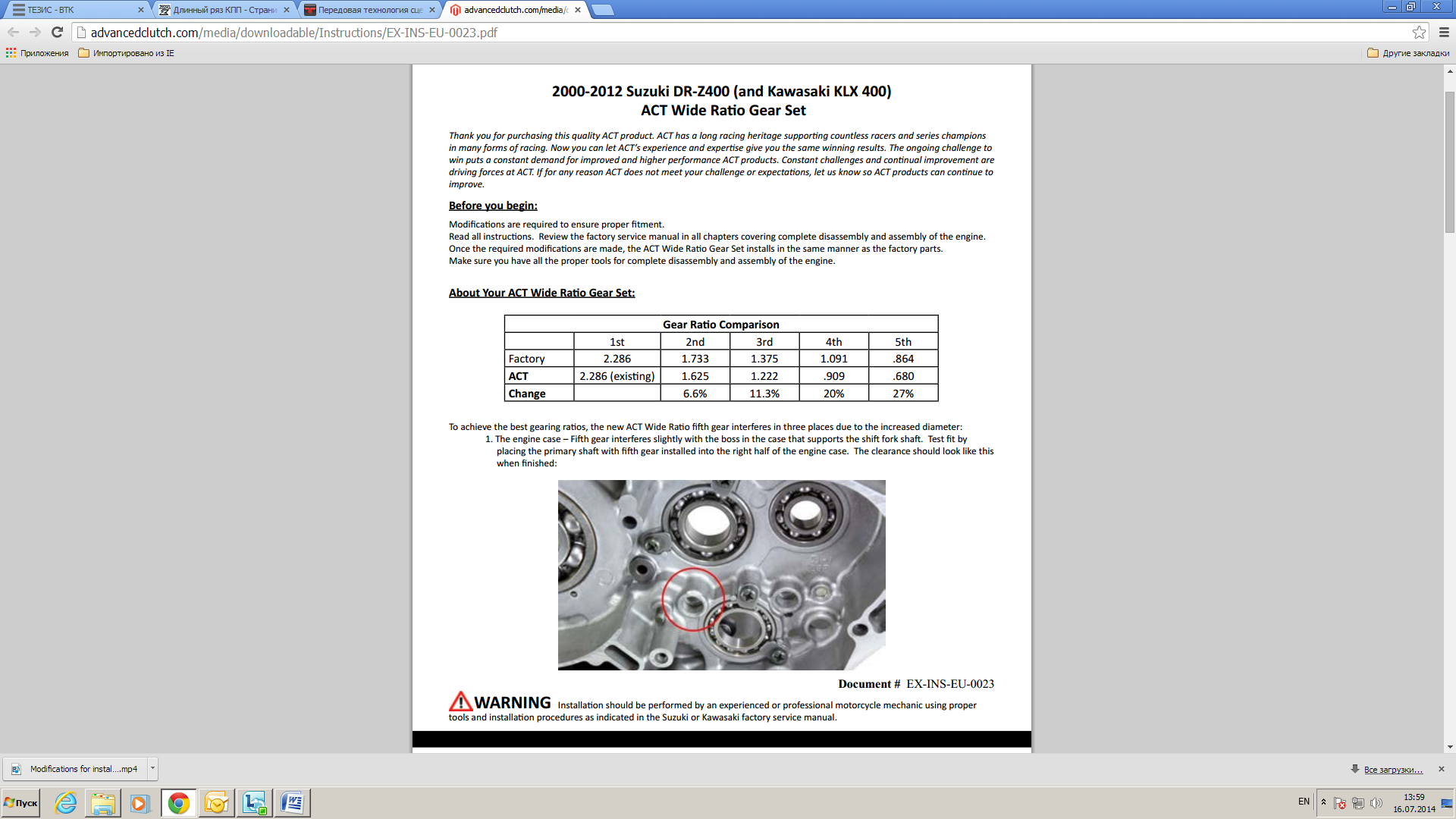

 А вот как изменяются передаточные числа со 2 передачи. Неплохо-неплохо. Но имеет смысл только при вынужденной замене кпп. Ибо дорого очень.

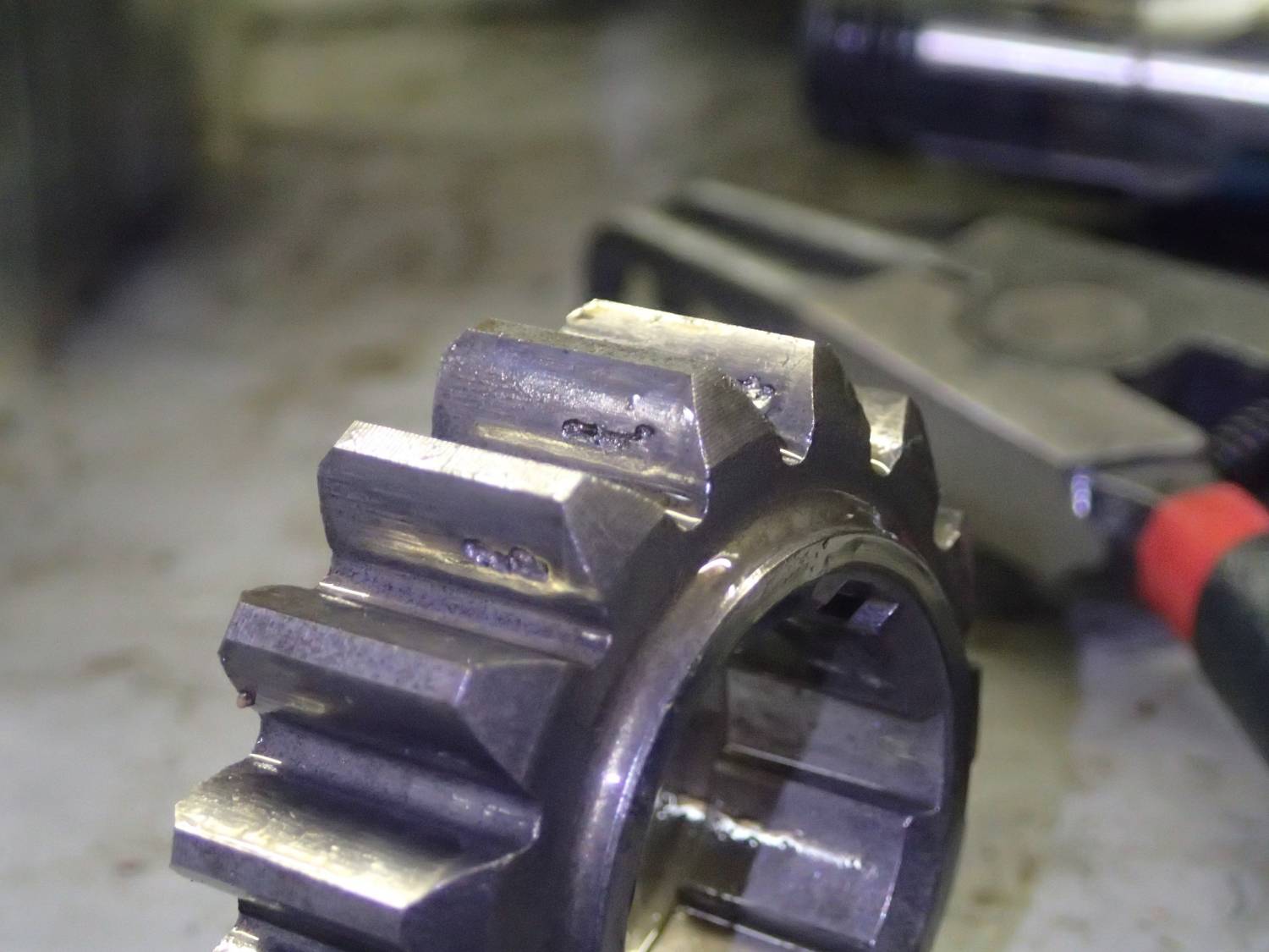

Кстати когда разобрал родную коробку, на некоторых шестернях обнаружил такую картину.
Сделал вывод что масло надо гуще, хотя пользую только ЛИКВИМОЛИ, что попало вроде не лью,
движок при мне прошел 30т.к. с 2010года, до меня на спидометре было 3 т.м. но не факт , год 2007, мот из Калифорнии.
Мотоцикл часто использовался в песках, где высокая температура и высокая нагрузка, вполне возможно
что вязкость 10W40 в таких режимах недостаточна чтобы поддерживать масляную пленку на зубьях шестерен.
В общем теперь лью 10W50 вместо 10W40.
