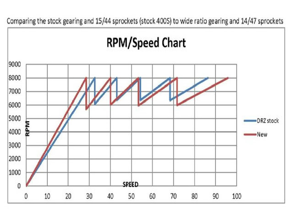

Привет  всем. Мот  прошел  на  новой  коробке  около  6ткм.  Из этого  примерно  1ткм  пески,  2 ткм  горы  и  грунтовки  остальное  асфальт.  Пока  полет
нормальный.
Плюсы:
тяга в горах со звездами 14/47 достаточна в любой ситуации, только изредка пользуюсь сцеплением в особо затычных местах где требуется ползучая скорость, торможение на спусках на 1-0й передаче тоже значительно лучше;
В тоже время, спустившись с гор на асфальт, я спокойно еду с крейсерской скоростью 110-120, при
этом движок не закручивается, обороты чуть выше средних.
Особенности:
Заметил что в некоторых ситуациях переключение требует большего усилия на лапке переключения, в принципе привыкается;
Вторая и третья на сбросе газа подвывают, особо не напрягает, главное что не прогрессирует.
Минусы:
довольно дорого 620 баксов плюс пересылка.
Заменил масло – никакой стружки не обнаружено. В общем  не жалею потраченных денег, я получил действительно  универсальный мот.
ACT делают качественные шестеренки, передаточные числа подобраны оптимально, если использовать 14/47 звезды. Я думаю если бы с завода ставили коробку с такимипередаточными числами то у Дырзэта было бы еще больше поклонников.

biggrin Типа того, ну КТМ все-равно из него не получится, но теперь хотя бы нет необходимости постоянно менять звезды для  гор ставить 14 , а в степи и для асфальта 15.
На этом графике примерно показано как растянута коробка, в сочетании 14/47 получается что первая и вторая более тяговые, третья почти совпадает со стоковой а четвертая и пятая более скоростные чем сток.
