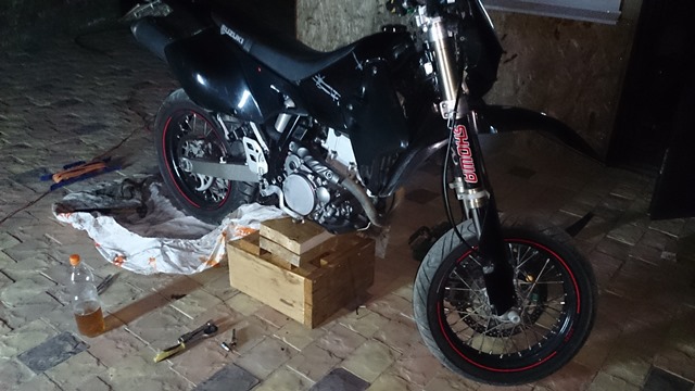

1. Вывешивай мотоцикл на табуретке и крути заднее колесо(на заглушенном моторе руками), при этом смотри на цепь. С одной стороны цепь натянута сильнее, с другой провисает вниз. Если удар был очень сильный, цепь может вытянутся с одной стороны настолько что будет вероятность ее схода со звезды и блокировка колеса. В этом случае цепь подлежит немедленной замене.

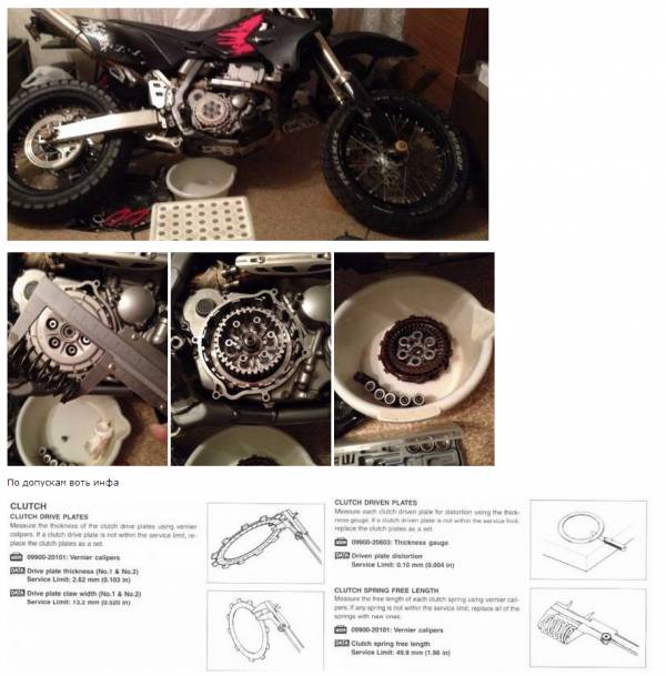

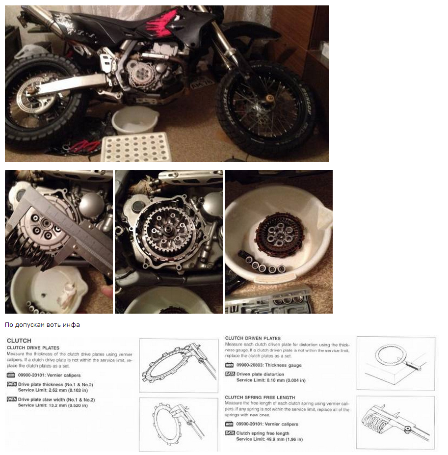

1. Сядь на мотоцикл, выжми сцепление, включи передачу и дай газа, сцепление не отпускай, если мотоцикл поехал хоть чуть чуть, значит происходит неполное выжимание, нужно немного натянуть
2. Буксует сцепление или нет проверяется всегда одним простым способом - резко нажимаешь на газ при включенной ВЫСШЕЙ передачи т.е. в нашем случае 5-ой (максимальная нагрузка на сцепление), если обороты дрыгателя повышаются,а скорость не растет - сцепление буксует, надо расслабить тро
Если ни первое ни второе не дало результата, то нужно разбирать корзину сценпления и проверять допуски.
Таблица допусков ниже.
Мот на бок кладешь, закрыв бензокран, масло сливать не надо
Раскручиваешь корзину сцепления и проверяешь штангенциркулем всё по таблице.
Главное не перепутай последовательность дисков - это оч важно. инфа как разбирать есть в мануале и на форуме.

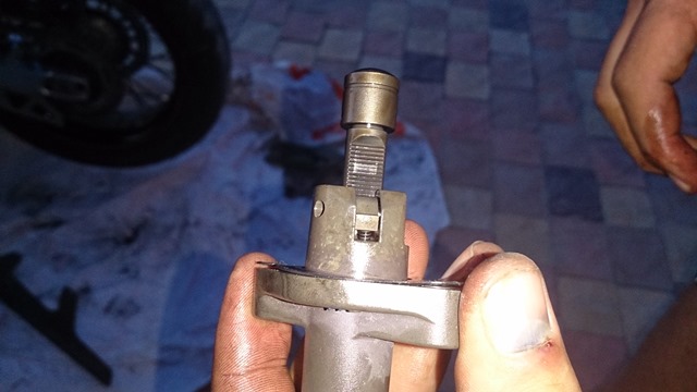

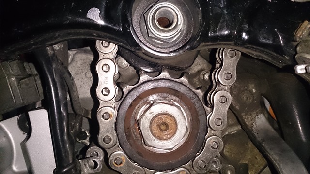

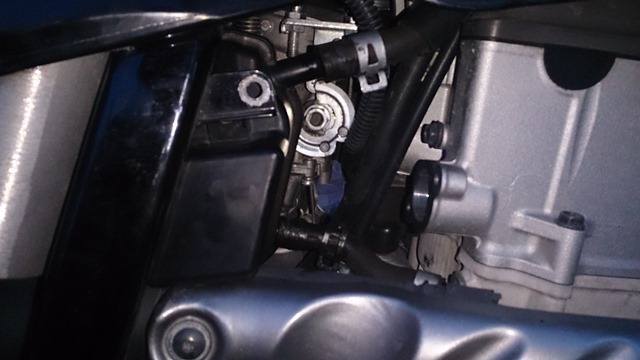

d1antre, вскрытие показало небольшой износ ведущей звезды(передней). Но по мне так совсем незначительное - если сравнивать на каких звездах приходилось ездить в детстве на Минске, натяжитель приводной цепи в самом начале стоит - на первых делениях.
Натяжитель цепи ГРМ "отщелкнут" на делений 5-7, натяжитель нового образца. Пробег 26000 на данный момент.
Не понял что это за трубка и почему она в масле(нижняя резиновая)
Ведущая звезда - износ

jl007, а с цепью что? откуда на ней у тебя ржавчина, я не удивлюсь если цепь умерла потому что за ней не ухаживали

Цепь вроде как не растянута если оценивать по регулировке натяжения. Ржавчина кое где действительно есть (локально как на фото), таким пришел с Японии. Я ее чищу кистью и керосином.

jl007, а резиновые уплотнения целые? Если да то в принципе можно ездить, но я поменял бы. По растяжении цепи нужно замерять расстояние между звеньями, сейчас не вспомню, но в каком-то мануале видел, как правильно замерять цепь на неравномерный износ. Если менять цепь то вместе со звездами, что бы не убить новую цепь/звезды.

Dimaest Дата: Ср, 30.07.2014, 12:44 | Сообщение # 14
jl007, следы ржавчины на ведущей звезде говорят о том, что внутренняя шлицевая часть разбита, скоро будем читать новую тему про обломанный вал КПП, там уже видно как фиксатор гайки провернуло в сторону((( и по зубьям тоже понятно, что звезде звездец подкрася  surprised .. рекомендую цепь менять тоже!  wink
Добавлено (30.07.2014, 12:44)
это патрубок картерных газов! отстоявшееся масло по ней стекает обратно в двигло. Смотри наличие трещин и развывов , а также корпус пластиковый возможно сломан sad

Сообщений: 39
вот этого вывода не понял, если не сложно можно чуть подробней объяснить? На звезде ржавчины нет(это резинка фотогеничная такая), но связь все равно не понял :). Фиксатор гайки я сам так подогнул с двух сторон, не могу сказать зачем - он не проворачивался, а вот гайка норовит раскрутиться.
Там хомут японский слабенький, даже не надо пальцами сжимать итак все снимается, на трещины и т.д. сразу проверил. Шланг нижний как-бы потеет. Заменю хомуты.
