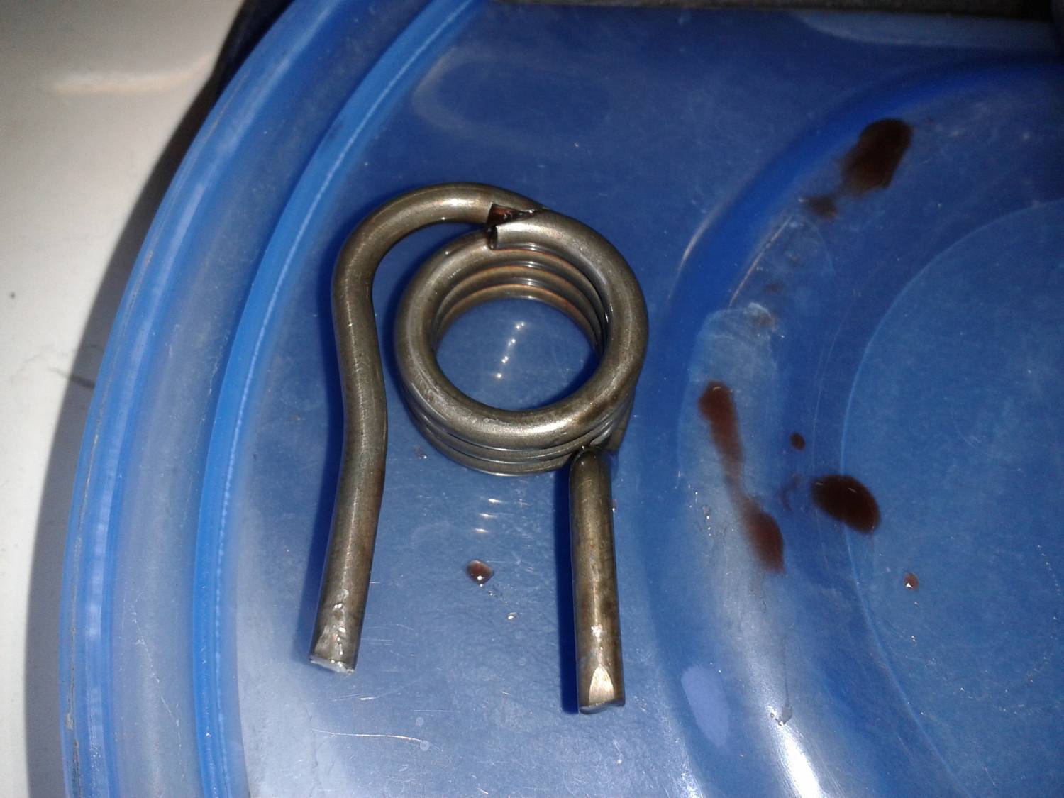

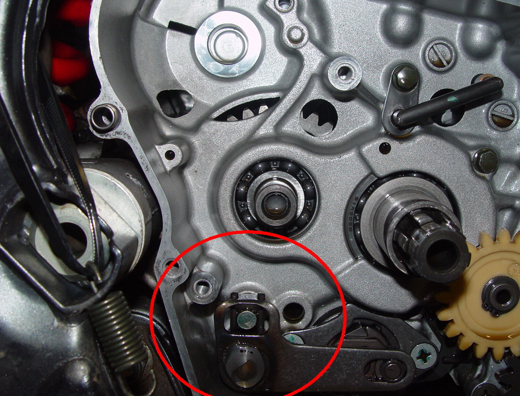

She Дата: Чт, 18.09.2014, 17:16 | Сообщение # 10
У кружочке.  smile
Так же было тут. Вот фото.
Прикрепления: 9147959.jpg (380.9 Kb) · 5428908.jpg (133.9 Kb)
