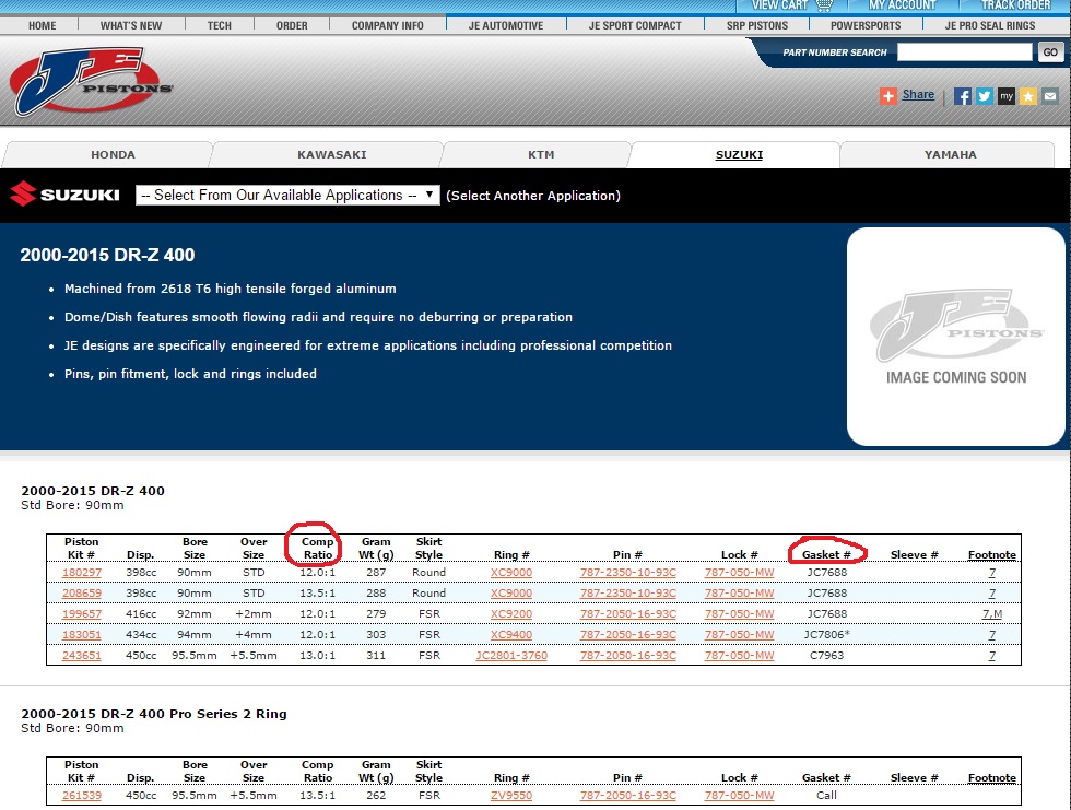

Интересный факт номеров прокладок по мегазипу: до 5 года отличается по каталожным номерам тока прокладка под блок. С 6го года идут одинаковые прокладки (смотрел только для е3/е28).
У кометика к примеру, вообще нет разнообразия толщины прокладок под БигБоры: http://www.shopengineparts.com/parts.a....e=model
А вот поршни с написанно в характеристиках степенью сжатия встречаются: http://www.ebay.com/itm....39121b1
Так то я конечно по описанию товара тоже не верю, поэтому пошли лично к ЖЕ пистонс smile
http://www.jepistons.com/Catalog....00.aspx
