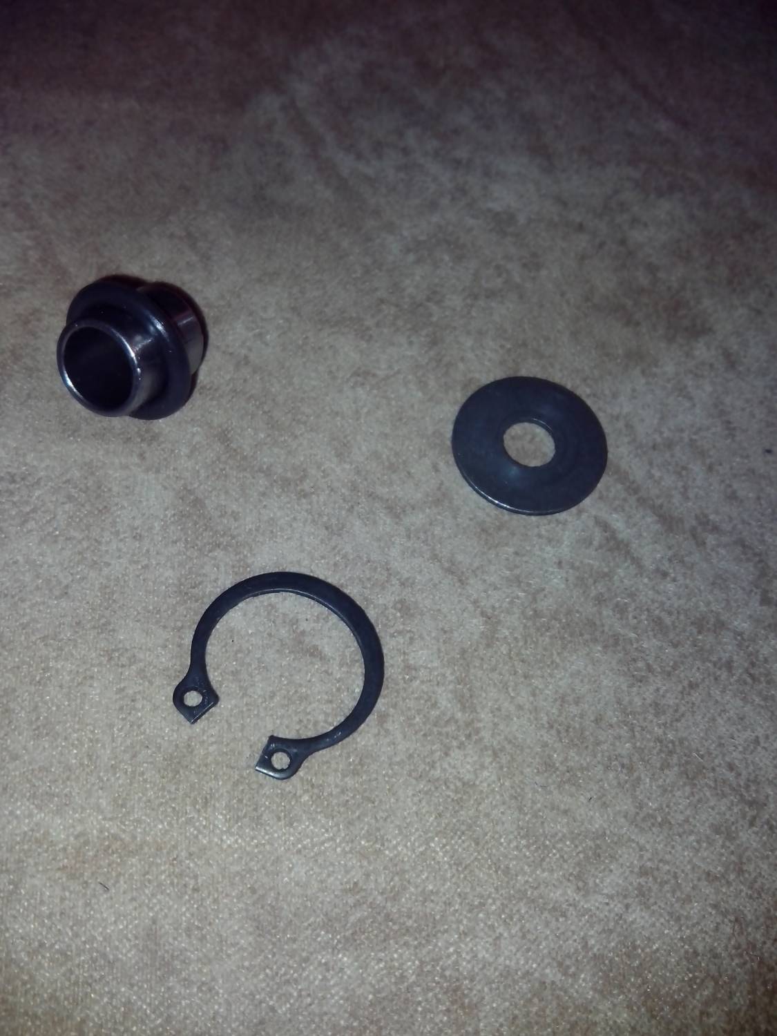

подскажите кто АС в разборе двигателя, перебирал двигатель (не половинил) остались запчасти (лишние ) кто что узнает?

Втулка под масляный шланг

это где?

что цепь грм менял ? шайба походу из под башмкака (болта крепления)
стопор же скорее всего с шестерни маслонасоса по фото не особо понять померяй и выложи размер

Цитата igrok ()
это где?
 http://www.megazip.ru/zapchas....slyanyy
7, 9

Втулка от маслянной трубки . Разогнутое кольцо похоже от вала переключения  .  Шайба от внутренней стороны башмака натяжителя  .

Ребят всем спасибо!!! все собрал
